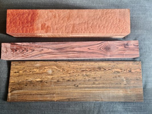

Wim had een prachtig stuk appelig mahonie op de Woodworking stand liggen, gekocht bij Yves Paul, Precious Hardwoods. Dat wilde ik ook wel, dus ook naar Yves en zo'n mooi stuk mahonie gekocht.
Van de Amsterdamse Fijnhout kocht ik een klein balkje Kingwood en een dun plankje prachtig getekend Bocote.
Ga straks 1 kant strak maken en experimenteren met schellak en een stukje met beits wat kleuren.
wordt vervolgd!

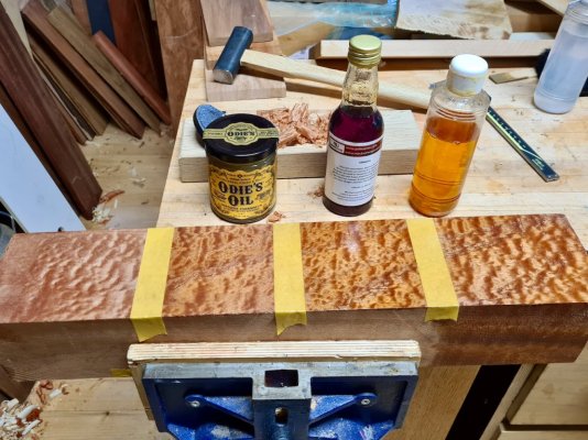

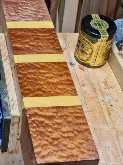

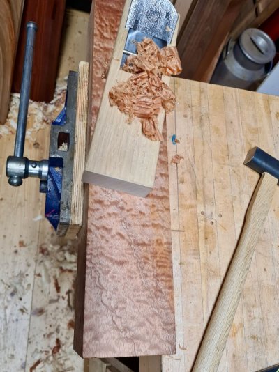

One hour later.... een beetje geknutseld. Met de japanse schaaf is het mahonie prachtig glad te krijgen. Een echt scherpe schaaf lijkt me hier wel een noodzaak.
Daarna, niet geschuurd, het stuk in 4 delen verdeeld met plakband. Links niks mee gedaan. De 2e van links met Odie's oil behandeld. Die daarnaast eerst met de donkere olie van Meubeluniek. Daarna de 2 rechtse vakken, met de olie nog niet helemaal droog, een paar keer ingesmeerd met wat dikke schellak als verzegeling (moeten toch een beetje Nederlands blijven) en een half uur met een dotje doeken en alcohol, beetje olie en af en toe wat schellak zitten poetsen tot de glans kwam.
De laag politoer is zeker niet af, dat zie je als je heel dicht bij kijkt dat het nog niet 1 afsluitende laag is. Maar het effect is inspirerend.
Zoals Rizz zegt, in de 2K lak dan krijg je ook ongeveer dit effect, maar met een laagje plastic er op. Als je dat heel mooi strak oppoetst kan dat wel fantastisch staan.

Bekijk bijlage 137017Bekijk bijlage 137018
Bekijk bijlage 137019
Sodeju, dat is mooi!
