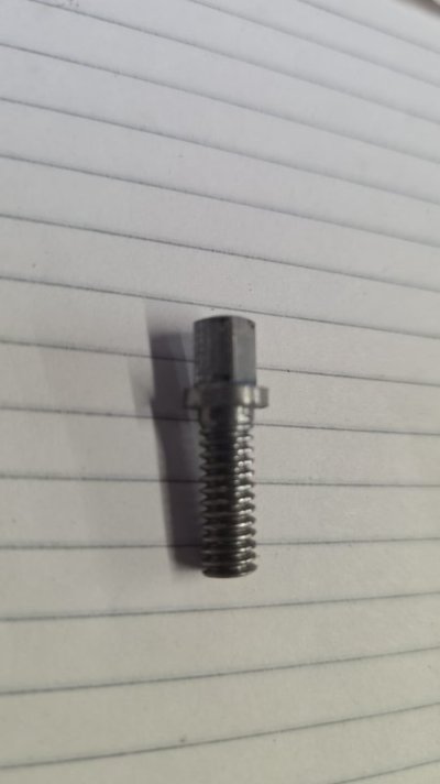

Hi Gijs, een setje zoals dit?
Ja dit zou het kunnen zijn, echter weet ik niet of dit de juiste draadmaat is. Dat lijkt er ook niet bij te staan, en ik moet eerlijk zeggen dat ik te weinig van exotische draadmaten weet om precies te zeggen welke draadmaat mijn boutjes zijn..

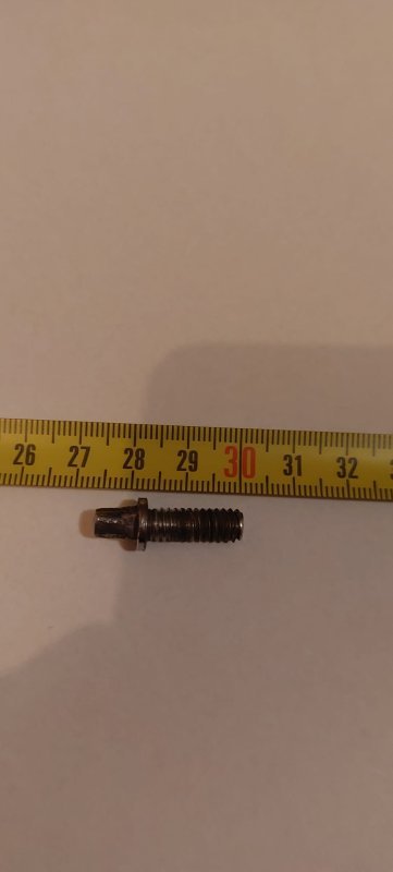

Hierbij een foto van het boutje. Ik vind het lastig in te schatten wat de beste oplossing is van de bovengenoemde.

Wellicht ten overvloede, en misschien de bekende weg:
Dan moet je ook nog de diameter van de bout en de tophoek van de schroefdraad weten. Metrische draad heeft een tophoek van 60 grd en Engelse draad heeft 55 grd.

Mooi resultaat, vakwerk! Als er niet een heel land tussen ons lag zou ik graag eens bij je komen kijken.
Het boutje lijkt ook gezwart, hoe heb je dat gedaan?
Jan van den Broek
28 nov 2017
1.852
1.186
71
Veldhoven
Hoi Kor,
Misschien kom je ooit nog eens in het zuiden?
Het is niet gezwart. Als ik zoiets wil doen, stook ik het onderdeel kersrood en dompel het onder in de olie.
De boutjes heb ik gepolijst. En ze worden waarschijnlijk nog verchroomd zodat ze niet gaan roesten.
Dat verchromen, daar weet Gijs een adresje voor.

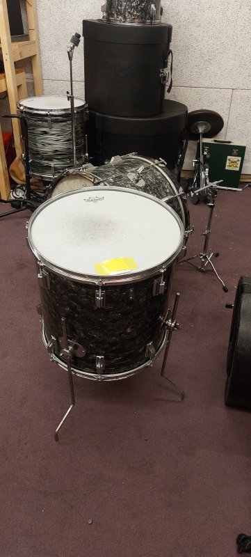

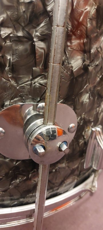

Inmiddels heb ik de boutjes in de trommel geprobeert, ze passen als gegoten! Grote dank aan Jan voor dit vakwerk. Ik ben zo blij dat ik die trommel weer kan gebruiken nu de poten goed vast blijven zitten. Ik ga hier in Tilburg eens kijken bij n bedrijf die kan verchromen of dat een optie is. Voor nu houd ik ze wat vet en droog. Bedankt voor het meedenken ook allen 🙏1000038923.jpg1000038925.jpg
