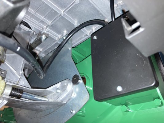

Waar zit bij jullie de soft start? Bij mijn model is die volgens mij afwezig. Op deze tekeningen; Tekeningen is het onderdeel 80, kapje 77 is bij mij een vlakke deksel, geen soft start te bekennen.

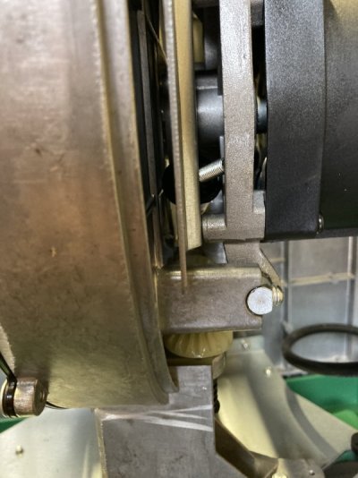

Ik heb ook ontdekt waarom de zaag af en toe niet in hoogte te verstellen was; 1 van de 2 duimschroeven waarmee de uitschuifbare tafelverlenging vast hoort te zitten zat tussen de zaagmotor en de motorbehuizing in. Na veel vissen en wat dingen losdraaien is hij er achter vandaan gekomen…

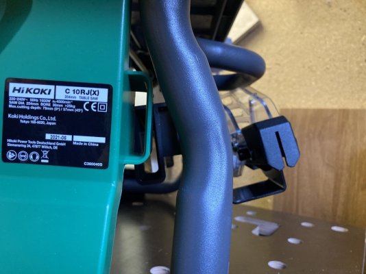

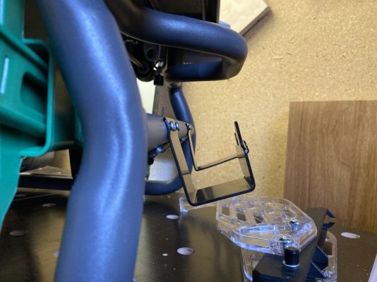

Daarnaast kwam ik erachter dat de blade guard en duwstok bijna niet te verwijderen of terug te zetten zijn omdat een deel van het frame verkeerd gelast is. De volgende beugels horen verticaal naar onder te wijzen, nu is door de hoek de afstand tussen de bugel en het handvat te kort.
Bekijk bijlage 114676Bekijk bijlage 114677

Ik zie op jouw typenummer een ander staan dan ik heb? Ik heb de c10rjwaz gekocht, jij hebt de c10rj(x). Hoogstwaarschijnlijk zit het hem daar ergens?
Op de doos staat inderdaad ook c10rj(x), maar ook waz op een paar plekken, volgens mij is ‘(x)’ gewoon het specifieke model zoals in amerika de ‘sm’ wordt verkocht voor 110V. Weet je zeker dat er op jouw typeplaatje expliciet ‘waz’ staat?
Ik vond dit bericht nog van @Emilio Geen aanloop die ook uit zijn beschrijving geen sofy start lijkt te hebben?
teunos
12 apr 2021
153
121
Oss
Voor wie zich afvraagt waarom ik er vrij zeker van ben dat er geen soft start op zit buiten dat ik hem nergens kan vinden; zie hier een filmpje met de telefoon strak op het werkblad terwijl ik de zaag aanzet.
