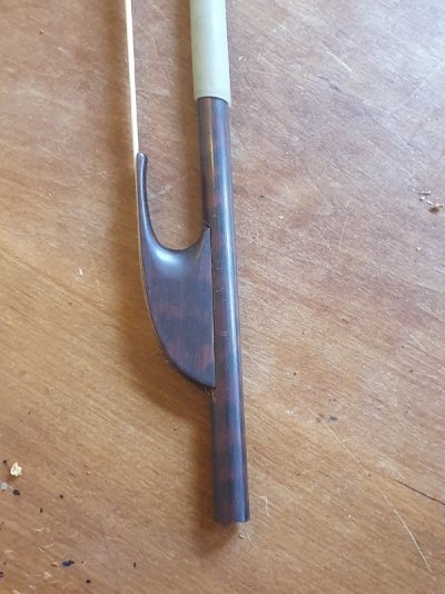

Halverwege augustus gaan mijn zoon en ik beginnen aan het zagen van planken voor barokstrijkstokken uit stammetjes slangenhout. Voor de beste kwaliteit strijkstokken is het essentieel om perfect kwartiers te zagen. De halve stammen zijn o.a. 22,5 cm breed, 13,5 cm hoog en 140cm lang. De planken die we moeten zagen worden 11mm dik. Als we streven naar zo recht mogelijke nerven voor de (in de vorm van de stok te zagen) stokken, die we NIET gaan buigen boven vuur (!!), verwachten we zo'n 4-5 stokken uit een plank te kunnen halen.
Uiteraard streven we in alle fasen van het zaagproces naar een minimaal zaagverlies en zo bruikbaar mogelijke reststukken, die waarschijnlijk prachtig zijn voor decoratiedoeleinden.
Bekijk bijlage 159068
We gaan zagen op mijn Record Power SABRE350 lintzaagmachine. We hebben o.a. een Ripper lintzaagblad van Lintzagenopmaat.nl. Dat is bullebak die hier al eerder aan de orde is geweest en waarschijnlijk een zaagverlies van 3mm gaat opleveren. Best veel!
Mijn zoon heeft bij zijn leermeester het zaagproces al eens bijgewoond en daarbij de volgende foto gemaakt van het zaagblad dat daarbij is gebruikt. Dat is ongelijk vertand, ter voorkoming van vibraties! Dat blad lijkt op het oog beduidend minder zaagverlies op te gaan leveren dan die lompe Ripper.

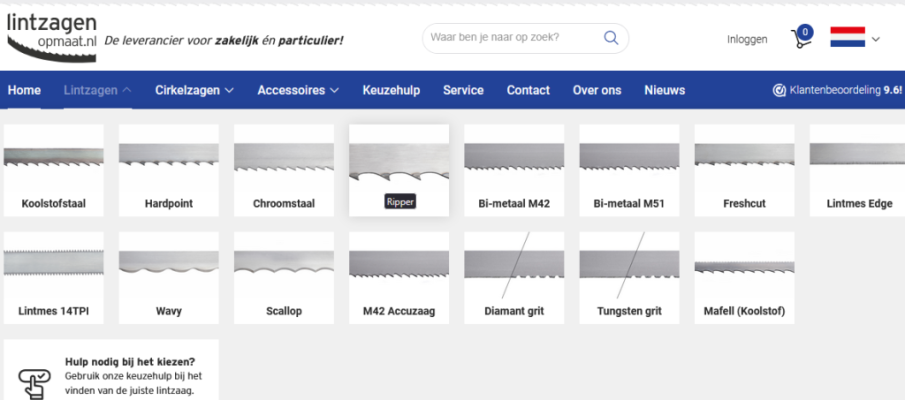

Dit lijkt overeen te komen met het bi-metalen M42 zaagblad van Lintzagenopmaat.nl. Dat is namelijk de enige soort die wisselende vertanding heeft. En die schijnt dus essentieel te zijn. Hoewel dit eigenlijk een zaagblad voor metaal is, zal dat ongetwijfeld ook het keiharde slangenhout wel zagen. De leermeester van Marc had het over 1 zaagblad per stam. Lijkt mij veel, maar we bestellen maar wat extra bladen om door te kunnen werken, voor we de zaagbladen weer moeten laten zetten en slijpen. De specs voor het blad hebben we op grond van de foto als volgt gekozen:
Bekijk bijlage 159078
Vervolgens ben ik gaan zoeken op Bandsaegeshop.de om te zien wat die aanbieden. Daar vonden we de volgende lintzaag, voor ca. €30/lintzaagblad (na verzendkosten, bij afname van 5 stuks). En voor mij lijkt dat precies de zelfde. We staan op het punt om die te bestellen, maar misschien willen jullie even meedenken over de volgende puntjes:

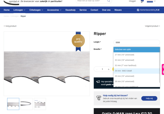

Als je onder lintzagen zoekt kun je direct naar de 'ripper' toe. Als je dan een maatgeving hebt gekozen (in mijn geval zo'n 5550 millimeter) kun je direct daaronder een breedtemaat kiezen, en daar zit dan één optie tussen die de codering M42 Cobalt draagt: Die van 34mm breedte. Die heb ik dus. Let op, dat is dus wel dat 'dikke' lint: 1,15mm breed exclusief de tandzetting en de TPI is ook zo'n 1.10 dus vrij grote ruimtes tussen de tanden. Zolang het te zagen hout dikker is dan ~10cm gaat dat prima.
Voor zo'n dik lint heb je wel een zaag nodig die hem kan 'hebben' en ik ken jouw zaag niet dus ik kan je niet vertellen of het mogelijk is. Wat ik zo even geprobeerd heb is te spelen met de lengte van het lint: Als ik 2000 millimeter ingeef kan ik geen 34mm M42 cobalt selecteren: voer ik 3000mm in kan ik dat wél. Dat insinueert dat die versie er niet in kleine maatjes is en je dus een 'flinke' zaag moet hebben. Los daarvan is het een vrij stijf lint en daar moet je zaagspanning wel tegen kunnen danwel ruimte voor hebben. Ik heb een zaag van het jaar kruik (bouwjaar 1924) met een loden tegengewicht en 80cm wielen van gietijzer en zelfs díe zit op zijn maximale lintdruk om dit lint te kunnen gebruiken.
Als jouw zaag om wat voor reden dan ook niet mee kan met deze 'eisen' zou ik als eerste die M42 Cobalt versie laten vallen en een vergelijkbaar lint pakken qua vertanding dat wél past. Ik zou in ieder geval zo breed gaat als je zaag ondersteunt.
Bekijk bijlage 159081
Bekijk bijlage 159082
