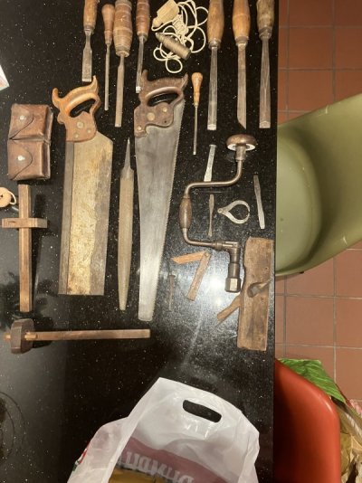

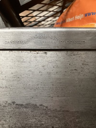

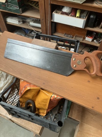

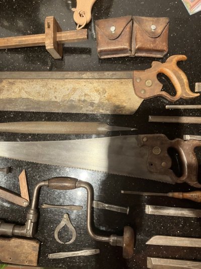

Aantal maandjes geleden een Disston zaag gekocht via marktplaats en vandaag opgeknapt. De oude Shellac laag verwijderd van het houten handvat en voorzien met een dubbele laag Danish Oil, en het zaagblad ontdaan van zijn jarenlange aanslag volgens mij heeft de oorspronkelijke eigenaar hem flink in de olie gezet ( al het andere gereedschap van deze man was ook in prima staat). Ondanks het zaagblad met schuurpapier 600 en als laatste het blad te hebben gepolijst zitten er nog steeds vlekken in het staal (dit zijn geen beschadigingen in het staal). Hoe krijg je dit er uit door driftig een dagje te gaan schuren? Uiteindelijk wil ik deze kapzaag gaan gebruiken de staat is uitstekend voor dagelijks gebruik echter ik wil hem opnieuw scherpen. Weet iemand een goed adres om dit te laten doen? De vertanding is mij te fijn om dit zelf te doen ben bang dat ik hem anders vernaggel. Please mensen kom dus niet aan met als boodschap dit kun je zelf ook doen door,………. Grove vertanding prima maar dit zaagje is me te dierbaar en de vertanding is te fijn, mijn skills zijn niet toereikend genoeg en verprutsen kan ik altijd nog doen, dank zover

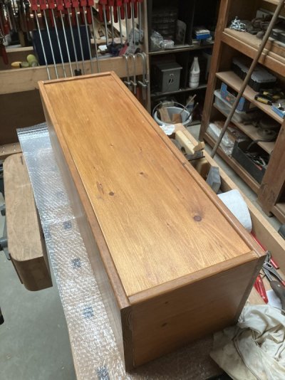

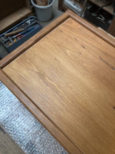

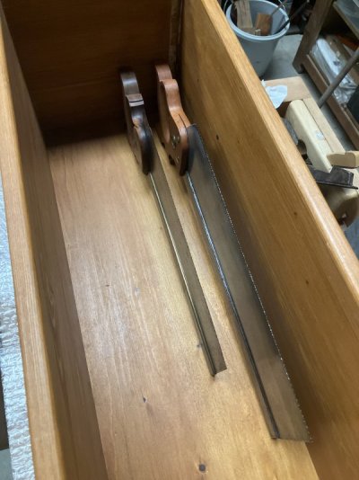

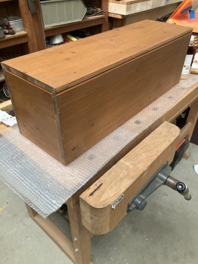

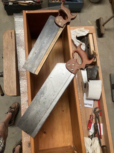

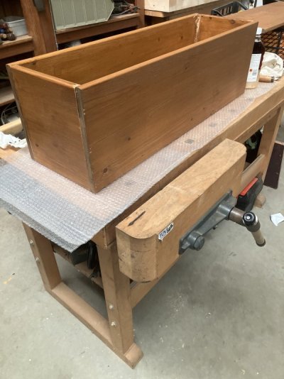

En voor mijn ouwe meuk ga ik een leuk maar eenvoudig kistje maken zodat ik mijn zaagjes netjes kan opbergen als ze niet in gebruik zijn. Gisteren de kist in elkaar gezet, vandaag de klemmen er vanaf gedaan, morgen de staanders in plaatsen zodat ze rechtopstaand met het zaagblad naar boven wijzen en ik denk om nog een bovenla te gaan maken voor overig gereedschap, leuk en wellicht dom project energie steken in ouwe meuk maar I like it :D

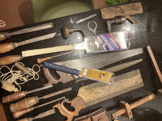

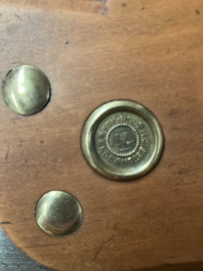

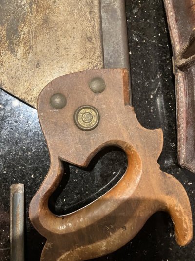

Eventjes in mijn fotobestand gekeken hoe het er oorspronkelijk uitzag, zie het verschil

Ik zou het blad niet te ver schoonschuren. Heeft voor dagelijks gebruik geen zin. Ik ben zelf al ruim 10 jaar bezig met het maken van zagen (hoop vandaag klaar te zijn) en dat nieuwe staal is nu voorzien van een patina. Dat ga ik er niet van af halen. De roest die op enkele bladen zat heb ik er wel afgehaald. Zal in een andere post de boel wel laten zien.
Ik heb zelf een machine die kan vertanden. Tot 14 tpi. Die heb ik nog niet werkend gekregen. Deze bladen heb ik laten vertanden en slijpen. Daar moest ik even voor zoeken, want de meeste slijpers doen dit niet meer. Lang verhaal kort na ruim 3 maanden wachten waren ze in januari klaar. Deze week ging ik er mee aan de slag. Slecht werk geleverd. Enkele zagen hol of bol en volgens mij niet echt scherp. Of ze ook geslepen zijn zoals ik wil (schulp en afkort) moet ik nog uitzoeken. De 2 grote kapzagen zijn wel oke.
Dus vraag goed aan de slijper of deze het nog goed kan.
