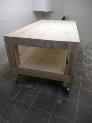

Ik heb een MFT/Ron Paulk werkbank gemaakt, met een blad van berken multiplex. Ik was van plan het ding te lakken met een watergedragen PU lak, vooral in de hoop dat houtlijm er niet op hecht. Maar nu kom ik erachter dat de meeste mensen een olie afwerking beter achten. Ik heb ooit een tafelblad met osmo hardwaxolie behandelt maar verder heb ik geen enkele ervaring met olie. Vandaar mijn vraag. Als Osmo Hardwax je niet geschikt lijkt, welke olie dan wel?
Als iemand anders nog een tip heeft.. Bedankt!

Gewone gekookte lijnolie is ook al prima voor werkbanken. Dit is goedkoop en zorgt voor een prima afwerklaag. Wil je meer, dan kan je ook nog was of hardwax gebruiken. Ik zou persoonlijk niet zo snel met alleen hardwax werken, omdat dat minder diep in het hout trekt. Wat wel kan is eerst een paar lagen olie (gewoon de soort olie die je hebt staan), liefst verdund met 1/3 deel terpentijn, en dan een of twee lagen hardwax, óf de laatste laag olie onverdund en dan was.
Reden dat ik op een werkbank zou kiezen voor die laatste behandeling is dat een werkbank best wat klappen te verduren krijgt. De butsen en kuilen die daardoor ontstaan zijn alleen beschermd door de olie als ze niet dieper zijn dan de olie is ingetrokken. Met deze behandeling heb je diep ingetrokken olie en de mooie uitstraling van was. Geef je weinig om de uitstraling van je werkbank, gebruik dan vooral alleen olie!

Ja, er zit verschil in gekookte lijnolie van de verschillende aanbieders - voor gebruik op goed hout/belangrijke oppervlakken zou ik geen bouwmarkt-gekookte-lijnolie gebruiken. Als het alleen om fysieke bescherming van waaibomenhout gaat maakt het weinig uit. Persoonlijk maak ik mijn gekookte lijnolie zelf - dan maakt het niet veel uit welke rauwe lijnolie je gebruikt - daar zit minder verschil is, hoewel er ook daar verschil is. Wil je absoluut goede kwaliteit moet je eigenlijk een oliemolen vinden waar ze nog (meestal op vrijwilligersbasis, hoewel er geloof ik ook nog 1 of 2 commerciele oliemolens in NL zijn) zelf lijnolie slaan - ga dan ook eens kijken, het is best een interessant procede.
En nee, was heeft niet alleen een esthetische functie, het zorgt voor een waterafstotende laag op bijvoorbeeld houten aanrechten en een vuilwerende laag op vloeren. Handiger (en fraaier) dan zo'n laag opbouwen met louter gekookte lijnolie (kan overigens wel, maar zou ik niemand toewensen).
En ja, net als dat was het onmogelijk maakt om daarna nog te lakken, maakt het het ook een stuk moeilijker om het oppervlak weer te olien, Gelukkig doe je opnieuw olien niet meteen na aanbrengen maar juist als de oppervlakteafwerking flink gesleten is. Als de waslaag verdwenen is kun je weer gewoon olien. Omdat de waslaag niet overal even hard slijt is het idd aan te raden om het oppervlak even licht te bewerken...
