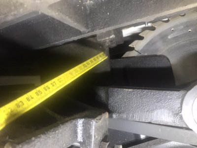

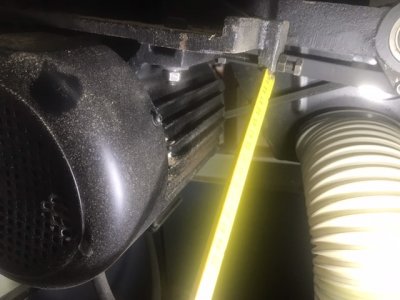

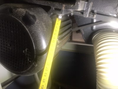

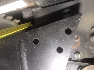

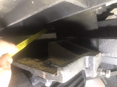

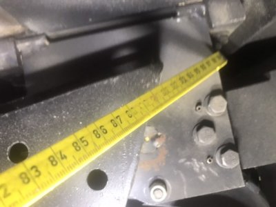

Hallo allemaal,
Ik ben nieuw hier en om maar meteen met de deur in huis te vallen, ik heb een HBM600 op de kop getikt waar ik direct een wixey digital readout bij gehaald heb, een Freud zaagblad en Incra 1000-hd.
Nu ben ik eigenlijk opzoek naar mensen die ervaring hebben met de machine, want ik kan nog niet helemaal vinden hoe ik het zaagblad parallel kan zetten aan de miter slot. Ik hoop dus dat iemand hier me de juiste richting op kan wijzen.

Die heb ik ook als het goed is staat deze parallel als niet beide zijplaten afnemen dan zie je de motor en de V-snaar en de zaag as ophanging aanbod motor ophanging hoef je niets te doen de zaag as is gemonteerd in een gietijzeren huis die vast gebout zit aan de giet ijzeren tafel bouten een slag los en met kunstig hamertje as huis richten en als goed bouten weer vastzetten
Is wel een nauwkeurig klusje.
zal morgen even een foto maken van de binnen zijde als ik de tijd kan vinden.
Groetnis, Roeland
