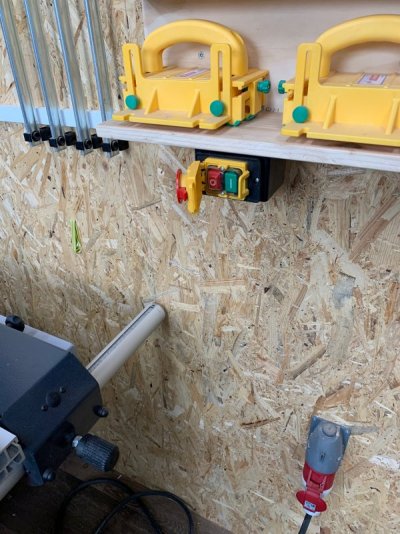

De schakelaar van de machine is een nullastschakelaar. Dat betekent dat die na en stroomstoring uit blijft als de stroom weer opkomt en niet onbeheerd gaat draaien. Een veiligheid dus, die zeker van belang is bij machines met draaiende delen. Om te voorkomen dat de monteur of gebruiker die er met zijn lichaam in hangt om te kijken waarom hij het niet doet... jawel 😰
Die "stroomstoring" creëer jij nu dus zelf met de draadloze schakelaar :cool:
Je zult de draadloze schakelaar dus tussen de aan/uitschakelaar en de motor zelf in moeten plaatsen. Dus de uitgaande draden van de schakelaar doorlussen in een aparte lasdoos naar de klikaan-klikuit, en vanuit daar rechtstreeks naar de motor. En dan dus de originele schakelaar altijd op stand "aan" laten staan.
Maar let er wel op of die draadloze schakelaar het motorvermogen wel kan schakelen. De meesten kunnen niet genoeg ampere/watt aan of zijn alleen geschikt voor verlichting en niet voor motoren (inductieve lasten).
Ik heb zelf de originele schakelaar in mijn afzuiger vervangen voor een noodstop (om de machine ter plekke te kunnen uitschakelen bij nood) en de aan/uitschakelaar aan een lange kabel gemonteerd en op het gereedschapsbord in mijn schuur vastgemaakt (en de afzuiger staat in de ruimte ernaast met de buis door de muur heen). Schuur is niet zo groot, dus hij hangt daarmee gelijk al centraal in de ruimte.
Ik weet niet of je perse een mobiele draadloze schakelaar nodig hebt, maar anders kan dit ook een oplossing zijn.
