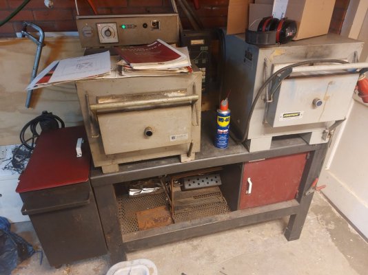

Vorige week vrijdag kreeg ik een tip van Chevy66 dat er twee ovens op marktplaats stonden. Ze waren schappelijk geprijsd. Een lagere prijs voor het geheel dan één nieuwe. Ik ben direct de zaterdag erop gaan kijken en heb ze uiteindelijk gisteren opgehaald. Nu nog even mee spelen en dan moeten ze aan het werk 👌😉. Hieronder nog even een snel fotootje voor de beeldvorming.

Hartstikke goed! Essent (of jouw eigen energieleverancier) wrijft al in zijn handen :D
Maar wel mooi dat je deze zo hebt kunnen kopen, los van de kosten van de materialen hoef je er nu ook niet zo veel moeite in te steken.

Een van de ovens heb ik tot nu toe al diverse keren gebruikt. De ander heeft een krachtstroomaansluiting waar nog een andere stekker op moet. Aan de overzijde zit een 5-polige 32A stekker met alle draden aangesloten. Mijn aansluiting aan de muur is een 16A vijfdelige wandcontactdoos. Ivm ruimtegebrek moet ik werken met een verlengsnoer.
Als ik het verlengsnoer aanpas met aan de rechterzijde (ovenkant) een 32A 'vrouwtje' en aan de linkerzijde een 16A mannetje, met overal de draadkleuren op de juiste posities (L1, L2 nul enz enz) gaat dat in het geval van een oven dan goed?
Bij een machine is dan enkel de draairichting niet goed. Maar wat kan er gebeuren bij een oven met controller?
11.526
4.446
Je hoeft toch alleen een 16 amp stekker aan je oven te zetten? Dan kan je een 16 amp verlengsnoer gebruiken. Of begrijp ik het niet goed?
11.526
4.446
De fasedraden maken niets uit. De aarde moet aan de aarde en de nul moet op de nul. En je oven moet niet zo veel vermogen trekken, dat die 32 amp nodig is. Maar dat lijkt me gezien het formaat van de oven niet waarschijnlijk.
