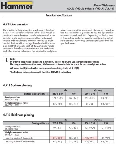

Zat er te kijken omdat ik had verwacht dat ze de geluidsnorm wel zouden publiceren. Had verwacht dat dit vanwege arbowetgeving in de EU wel gepubliceerd zou moeten worden maar kan het niet vinden.
Jazeker!! Ik vind het alleen jammer dat de A2-26 redelijk korte tafels heeft. Stel ik koop zo een verlenging er bij dan kost het 250 euro extra. Het gene wat mij dan weer tegen staat is dat hij 15cm breed is. De A3 is dan natuurlijk perfect, alleen om voor 5cm breedte en iets langere glijtafels nou 1200 euro extra af te tikken...
En idd, tegenwoordig staat het zelfs bij stofzuigers hoeveel dB ze produceren, waarom dan niet bij een serieuze vlakbank.
jorisvh
de 82dB uit het YT filmpje is met de machine aan maar zonder schaven, weinig relevant ajhmv.
gedetailleerde info staat gewoon in de specificaties in de handleiding
ik zou die cijfers wel met een grote korrel zout nemen.
zoals al gezegd hangt het vooral af wat en hoe je schaaft.
er wordt niet vermeld met welke motoren dit is (1,9/3,0/4,0kW, 230/400V).
silent power as zou 20dB reductie geven in idle en maar 11dB reductie in working??
met gewone as wordt de machine 1dB luider (nauwelijks hoorbaar) bij schaven, met silent power as 10dB luider???

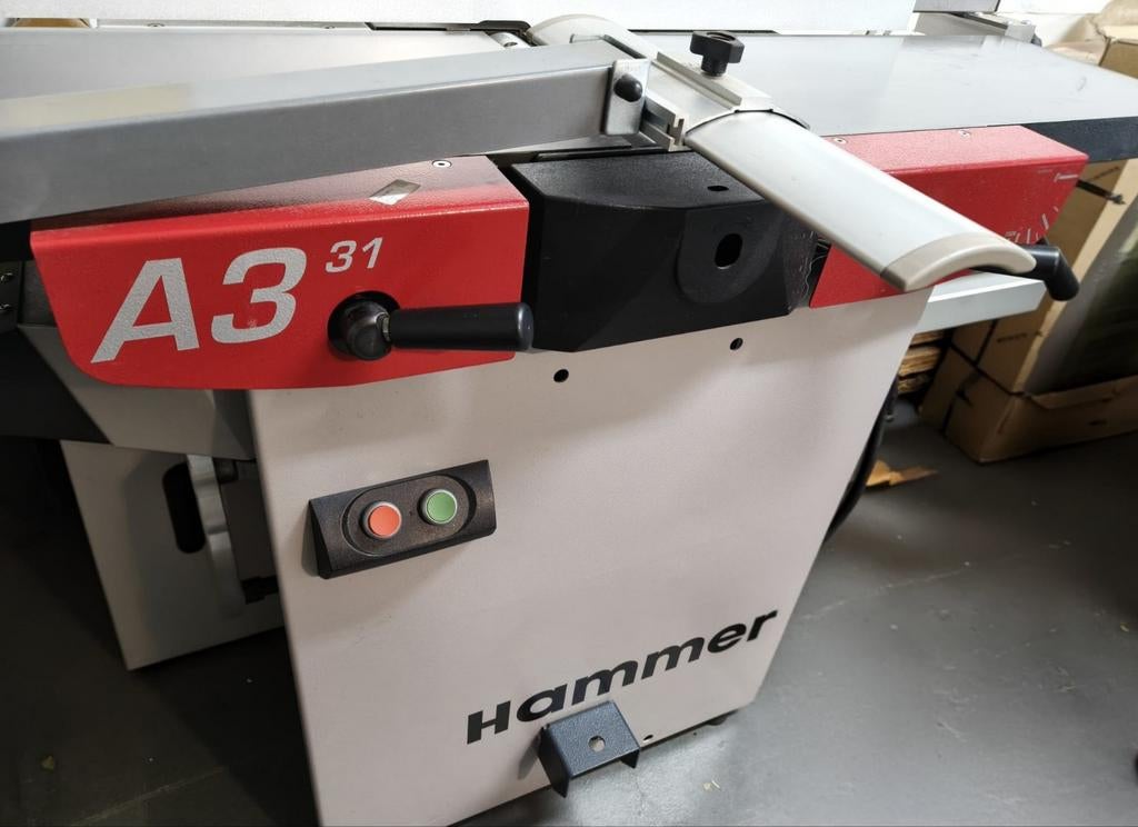

Hoewel ik het nooit heb gemeten, kan ik uit ervaring toch wel spreken dat het zeer aangenaam werken is met de A3-31 wat betreft het geluid. Voordien had ik van die benchtop toestellen (waaronder de Metabo DH330) en dat is een wereld van verschil (natuurlijk ook een andere klasse van toestellen). De A3-31 kan ik prima zonder hoorbescherming opzetten (zonder te schaven), terwijl ik daar behoorlijk gevoelig aan ben. Dat is bij andere toestellen niet aan de orde. Bij het schaven gaat de bescherming wel op natuurlijk.

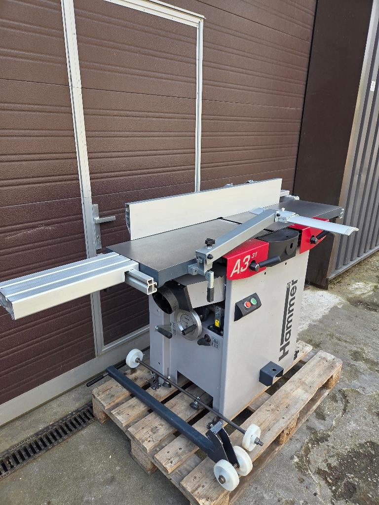

Kwam ik toevallig tegen op marktplaats.
Misschien iets voor jou?
Nieuwstaat Hammer A3 31 vlak vandiktebank
€ 2.950,00
€ 2.950,00
Ik heb hem idd gezien! Alleen helaas met messen en niet een spiraal as. Ik vind het zo jammer dat het qua afwerking zo een groot verschil is, messen of de spiraal as. Of zal dit in de praktijk wel meevallen?
Verkeerd gelezen :p
Deze is wel spiraal

Toevallig heb ik hem een bericht gestuurd. Voor wat de leeftijd is en hoeveel Volt. Zou het oke zijn om zo een apparaat 2de hands te kopen? Gezien het sowieso om veel geld gaat.
3kw Duid op krachtstroom.
Gezien de spiraal as niet heel oud.
En er kunnen weinig dingen echt stuk.
Ik heb mijn Jet ook 2de hands gekocht.
Hooguit wat afstel werk.

2500 euro voor zo'n machine die er zo uitziet is echt niet veel
Los van de leeftijd
En zo te zien is-ie op krachtstroom
Zou 'm zo kopen

De aangeboden machine is precies de zelfde als ik heb met alle opties erbij. Kost je tegen de €5000 als je hem nieuw koopt bij Feldermet al de opties erbij.......
Het is dat ik er al 1 heb anders was het een no brainer voor mij...............
Als die machine normaal functioneert is het een gouden kans om deze 2e hands te kopen, niet te lang over nadenken anders is hij weg.
