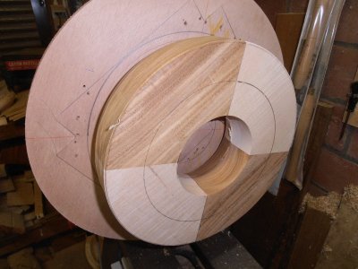

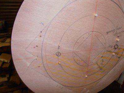

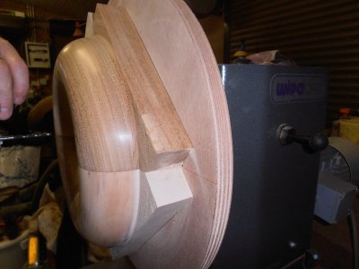

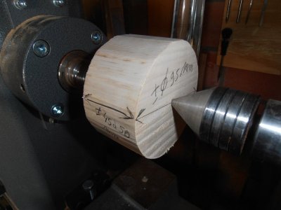

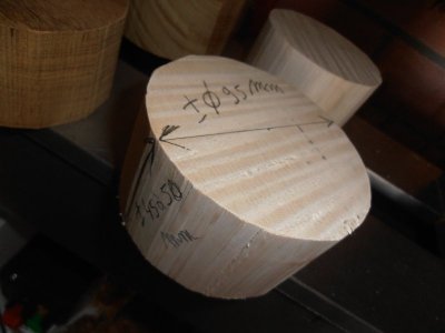

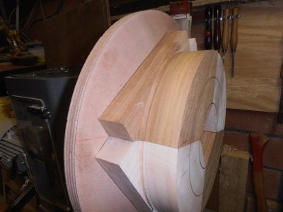

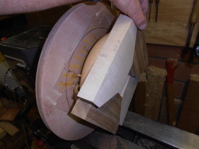

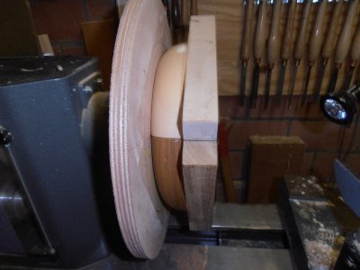

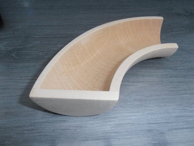

Buiten- en binnendiameters halveringen tot aan de helft op afmetingen recht draaien.
Vervolgens werd de dikte aangezet (rode kkleur) van het te draaien werkstuk.
Op dikte draaien (= 40 mm of de straalafmeting van de volledige ronding ring).
De middenlijn werd er ook weer opgeplaatst als richtpunt voor het afronden.

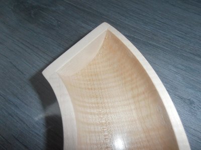

Afronden maken, schuren en zeker tijdig controle uitvoeren met het kalibertje/malletje.

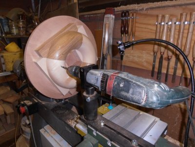

Gaatjes boren voor de pootjes via een een assen verdeling en blokkeringssysteem op mijn draaibank.
Nog eens fijn schuren en afwerken met SHELLAWAX.

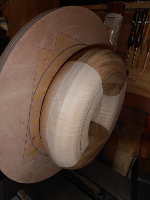

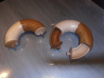

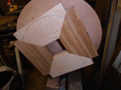

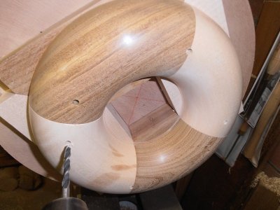

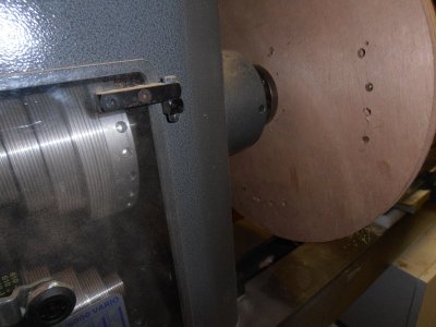

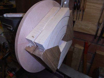

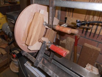

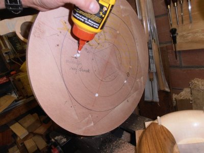

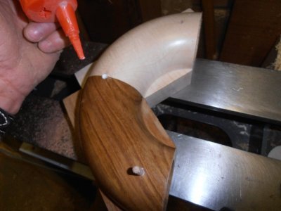

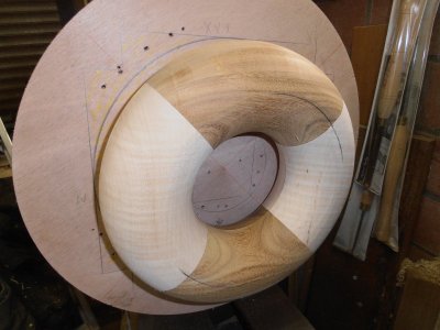

Dezelfde gaatjes worden in de multiplex-plateau geboord om de halve gedraaide ringen met deugeltjes te bevestigen aan de plateau.
Zo kan de ander kant op dezelfde manier gedraaid worden.
Lijm aan in de gaten van de halve ringen en de multiplex-plateau, deugeltjes insteken van diameter 6 mm en opspannen met spanschroeven.
Nu moet alles drogen tot morgen.
Ik ben er bijna met mijn vorm.

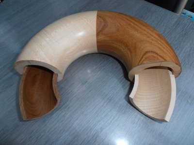

Hier nog een voorlopige stand van zaken met mini laden in.

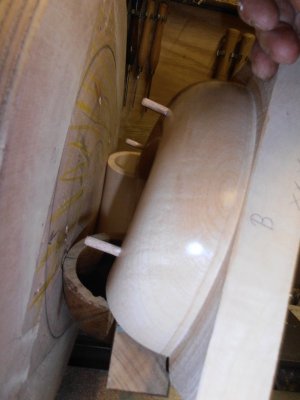

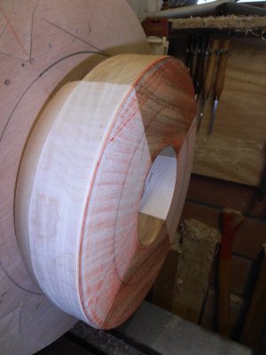

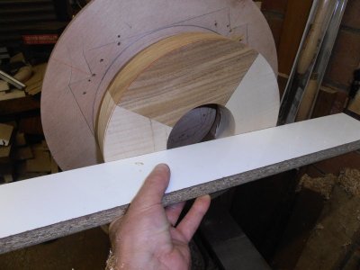

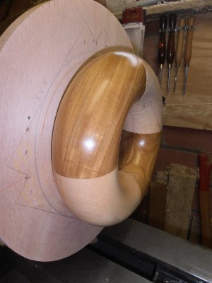

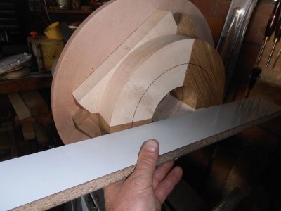

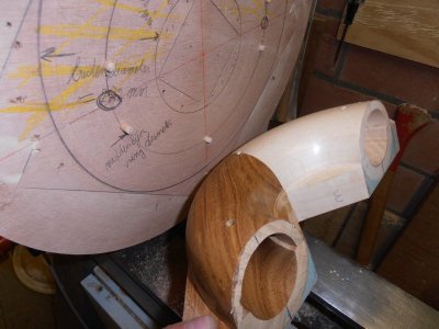

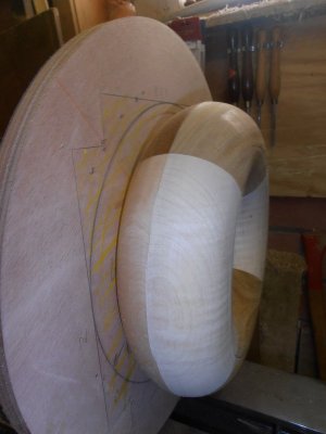

Na een wat te drukke agenda heb ik weer wat tijd gevonden om verder te draaien aan mijn projectje.

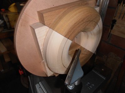

Vanaf hier werden de spanschroeven gelost om de laatste fase in te gaan van het draaien rond de halve cirkels.
De buiten-en binnendiameter op het geheel plaatsen om vervolgens deze delen aan de buitenkant weg te draaien.
De dikte aftekenen en wegdraaien.
Middenlijn aftekenen plus controle met het kalibertje/malletje.
Rondingen aandraaien en tijdig controle uitvoeren met het kalibertje/malletje.

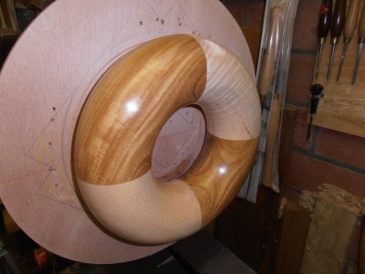

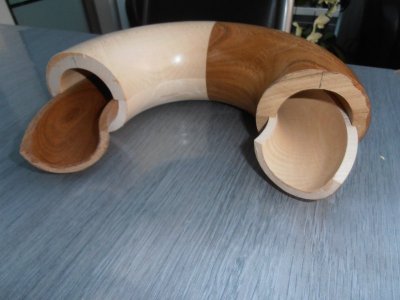

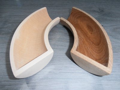

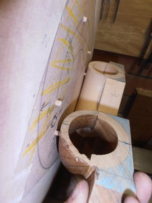

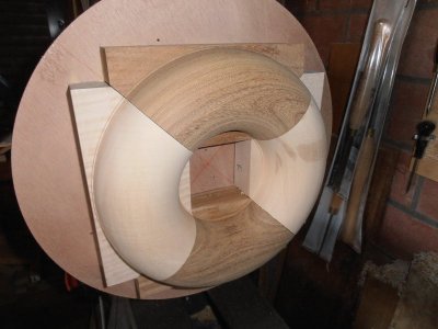

Schuren en afwerken met SHELLAWAX.
Het geheel los maken van de multiplex-plateau plus de miniladen er eens inpassen.
Dit zijn de voorlopige laatste foto's voor vandaag.
Het geheel is er bijna.
Nog de voorfrontjes, achterstukje miniladen en de pootjes moeten nog gerealiseerd worden.

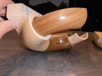

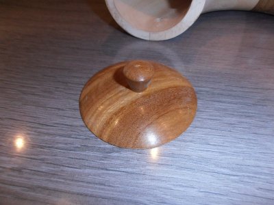

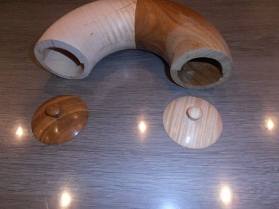

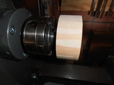

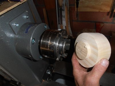

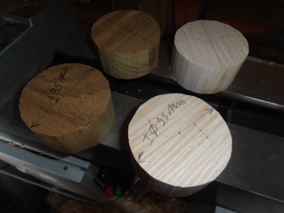

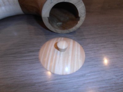

Vandaag heb ik twee mini lade voorfrontjes gedraaid van de vier.
Uitgezaagd hout opspannen tussen de 2 centerpunten en een gedeelte afdraaien om in de klauwplaat te kunnen spannen.
Ongeveer 50 mm diameter en een 12 à 14mm weggedraaid.
De vorm uitdraaien waarvan de buitendiameter gelijk is aan de buitendiameter halve ring (80 mm)
de stappen van de vorm draaien ben ik helaas vergeten te fotograferen, maar hier zie je het eindresultaat waarvan de frontjes eens er voor werden geplaatst.
Voor alle duidelijkheid, de mini laden zijn er nog niet aan bevestigd.

De frontjes lijken kleiner van diameter maar dat zal wel niet zo zijn.
Rien,
Ze passen perfect, maar doordat ze er schuin voor staan om een foto te kunnen nemen heeft het inderdaad de indruk dat ze te klein zijn.

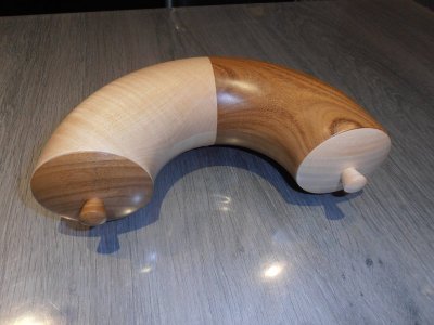

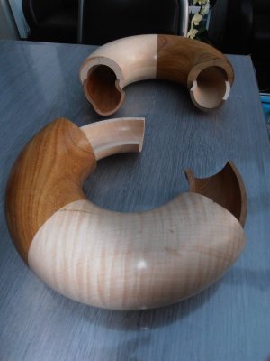

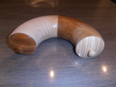

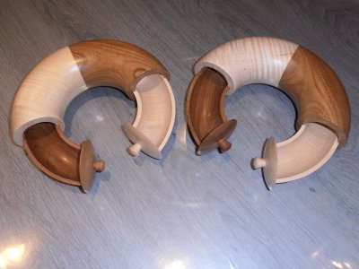

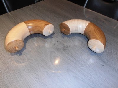

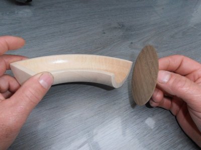

De laatste loodjes zijn nu aan het geheel gebracht.
Het zijn mijn laatste foto's van de opbouw.

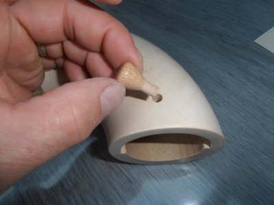

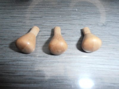

Na het draaien van de halve ringen en de mini laden werd de achterkant dicht gemaakt.

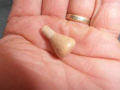

Pootjes draaien voor de onderkant halve ringen.
Pootjes lijmen aan de halve ringen.
Voorfrontjes lijmen aan de mini laden.
Deze werden met secondelijm vast gemaakt.
Met hulp van mijn vrouwtje is dit gelukt.
Ik deed wat secondelijm aan de kopkant van de mini lade terwijl het de mini lade in de halve ring zat, zij duwde met de andere mini lade waarvan het voorfront er nog niet aan was in de ander richting gedurende een 10-tal seconden.
Voor de ander kant weer lijm aan de kopkant gedaan, een klein blokje tussen de 2 achterkanten van de mini lades gestoken, duwen met de mini lade waarvan het voorfrontje er al aan was en geduwd gedurende een 10-tal seconden.
Het geheel werd nog eens fijn geschuurd en afgewerkt met SHELLAWAX.
