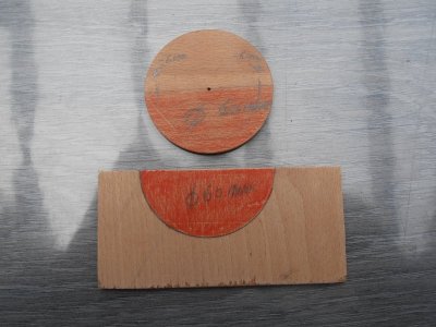

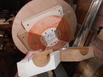

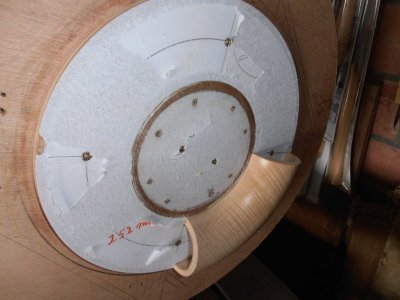

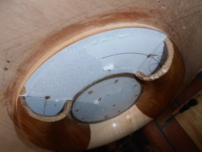

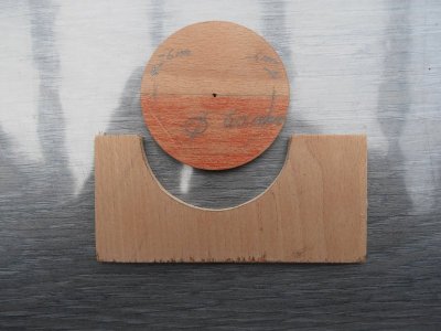

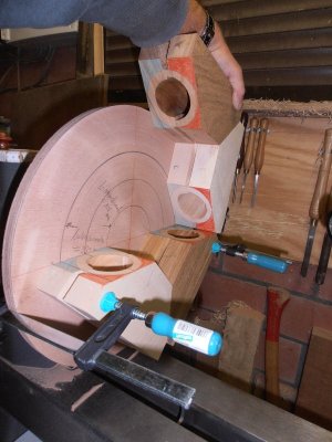

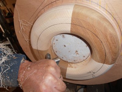

Na droging van de lade werkstukjes op de papiercirkel ben ik aan de volgende stappen toe.

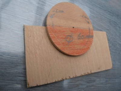

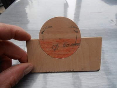

Tegenkalibertje/malletje maken (diameter 60 mm) voor de buitent mini laden te draaien.
Buitendiameter en binnendiameter aftekenen opening mini laden.
Buitendiameter = 252 mm.
Binnendiameter = 128 mm.
Deze lijnen moeten perfect overeen komen met het tegenkalibertje/malletje van diameter 60 mm.
Aanduiden wat weggedraaid moet worden en controle uitvoeren met de eerder gedraaide rode halve ring.

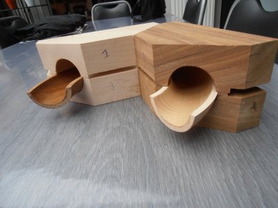

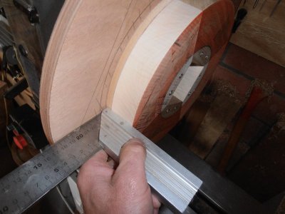

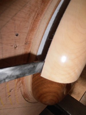

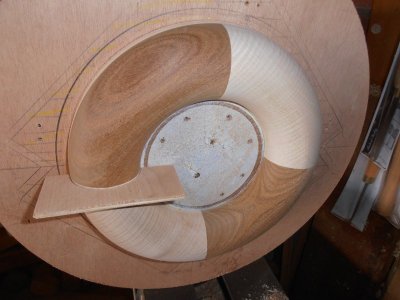

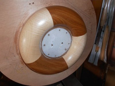

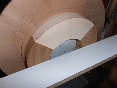

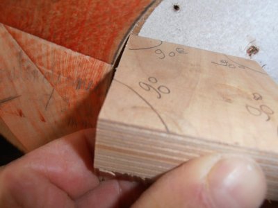

Buitendiameter op afmeting draaien en haaks tegenover de multiplex-plateau.

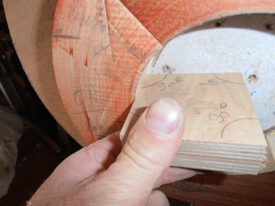

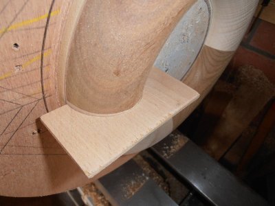

Binnendiameter op afmeting draaien en de haaksheid tegenover de multiplex-plaat controleren met een reststukje dat langs beide zijden 90 graden gezaagd is.
Eén kant is eigenlijk voldoende, maar bij een onoplettendheid neem je eventueel een kant waarvan het bijvoorbeeld 88 graden is.
Dikte aanduiden en op afmeting draaien (30 mm)
Midden aanduiden.
Rondingen wegdraaien en tijdig controle uitvoeren met het kalibertje/malletje.
sirjacobsd
27 feb 2014
2.795
44

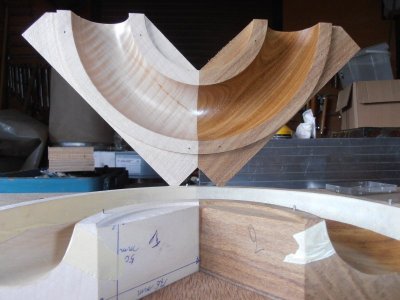

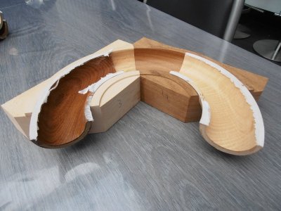

Controle uitvoeren met de eerder gedraaide (rode) halve ring.
Schuren en afwerken met SHELLAWAX.
Werkstukken losmaken van de papiercirkel met een scherpe houtbeitel.
sirjacobsd
27 feb 2014
2.795
44

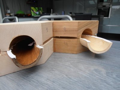

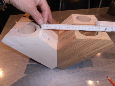

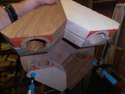

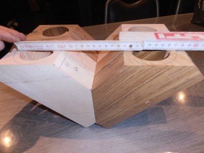

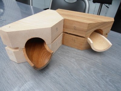

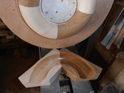

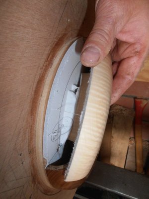

Mini laden even passen in de eerder gedraaide (rode en blauwe) halve ring.
Het overtollige papier weg schuren en zorgen dat er +/- 1 mm speling is tussen de bovenste eerder gedraaide (blauwe) halve ring.

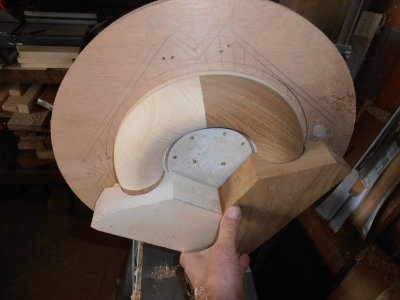

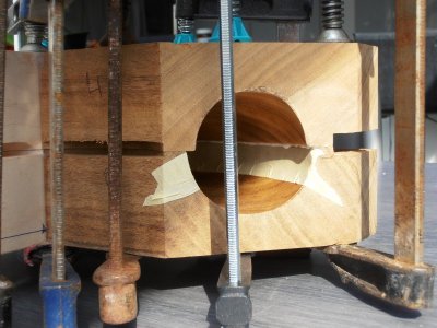

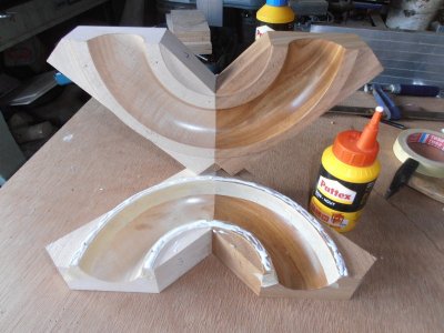

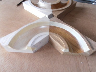

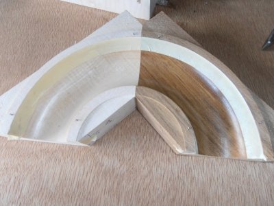

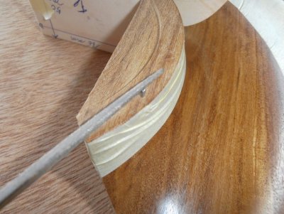

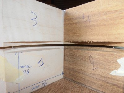

De eerder gemaakte blauwe en rode halve ringen voorbereiden om op elkaar lijmen.
De ring met de kleinste diameter geweest als binnendiameter (de rode) zal de onderste worden waar de mini laden op rusten.
Door middel van nageltjes op een plaats in te slaan waar het niet zal hinderen bij het draaien, worden ze met een tang ongeveer 4 mm uitstekende tegenover het bovenvlak afgeknipt.
Deze nageltjes worden schuin gevijld om de bovenste halve ring op zijn plaats te houden.

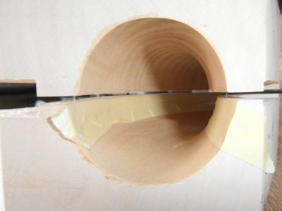

Plakband best aan de binnenkant doen voor de uitkruipende lijm. Zo verwijder je de lijm gemakkelijk en hoef je geen lijm af te snijden. Best is afdoen als de lijm halfdroog is.
Bij het lijmen kan het geheel niet verschuiven over elkaar door het gebruik van nageltjes.

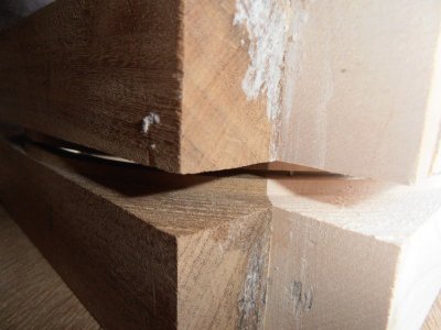

!!! De overgangsnaden tussen de esdoorn en aframosia stukken moeten perfect met elkaar overeen komen.
P9100240.jpgP9100242.jpgP9100243.jpgP9100247.jpgP9100245.jpgP9100251.jpgP9100252.jpgP9100254.jpgP9100257.jpg
sirjacobsd
27 feb 2014
2.795
44

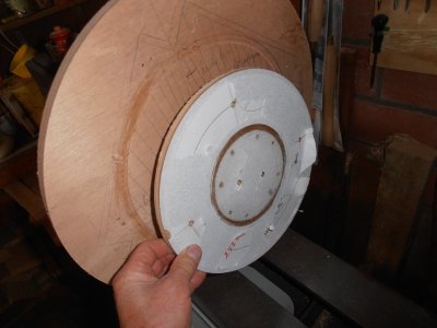

Lijmen van het geheel na alle grondige voorbereidingen.
Dat is de stand van zaken voor vandaag.

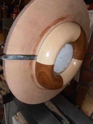

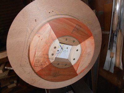

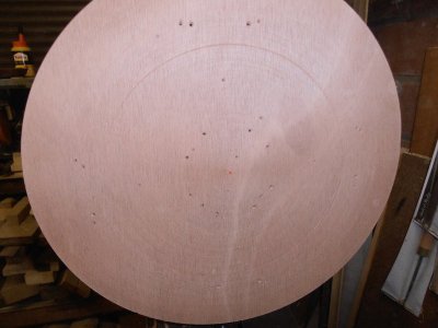

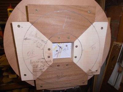

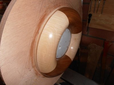

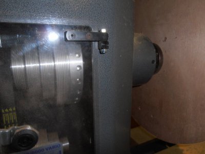

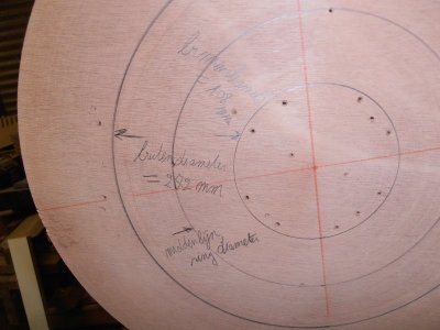

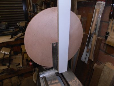

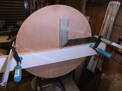

Wat voorbereidingen gedaan vandaag.
Papiercirkel afhalen/lossen van de multiplex-plateau.
Alle lijnen van de multiplex-plateau geschuurd voor wat meer zichtbaarheid te hebben.
Via mijn blokkeringssysteem en vaste verdelingspunten heb ik een verticale aslijn loodrecht getrokken dwars door het ecnterpunt tegenover mijn bed van de draaibank.
Een horizontale lijn haaks aftekenen dwars door het centerpunt tegenover de verticale aslijn.
Rondingen op het kopshout tekenen en de buiten plus binnenafstand meten.
Deze afmetingen worden op de multiplex-plateau geplaatst.
De middenafstand is er ook opgeplaatst.
sirjacobsd
27 feb 2014
2.795
44

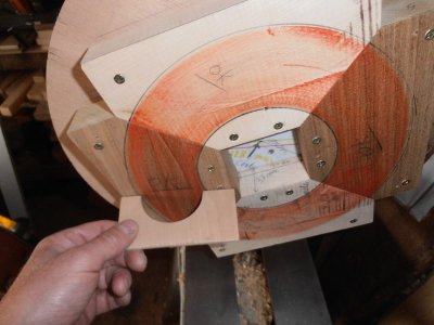

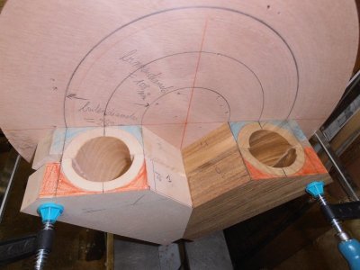

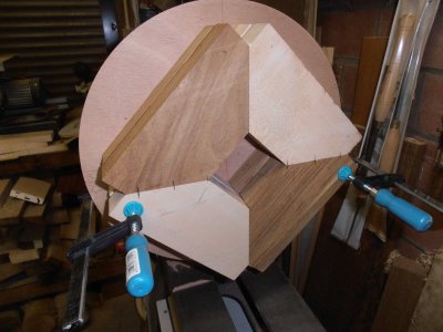

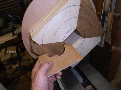

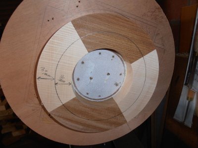

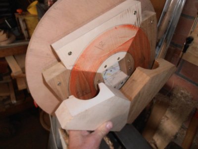

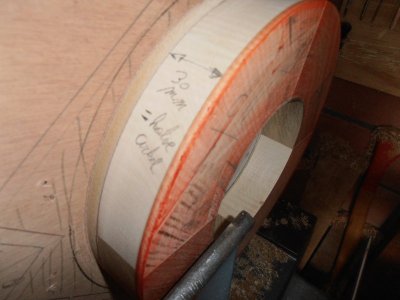

Gelijmd werkstuk bepaald tegenover de aslijnen.
Opgelet, ik maak hier de keuze om de rode kant eerst te draaien.
Dit is de onderkant van de halve ringen en er komen gaatjes in voor kleine pootjes.
Later zal dit duidelijk worden.
Tweede werkstuk bepaald en vast geschroefd op een plaats waar het niet kan hinderen.
De diameters die op de multiplex-plaat werden geplaatst opnieuw plaatsten op de 2 werkstukken.
Ondertussen heb ik ook een tegenkalibertje/malletje gemaakt om de ronding te maken.
De binnendiameter is 80 mm.
Morgen zal de rest volgen wat betreft het draaien.
