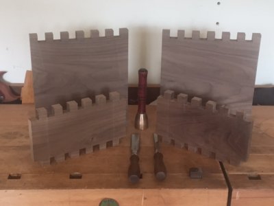

Ik was geëindigd met het voltooien van het frame. Nu nog de omkisting van de laatjes en de laatjes zelf.
Het leek mij erg leuk om dit met vingerverbindingen te doen, daarvoor had ik ook de plannen voor de "box joint jig" van Matthias Wandel gekocht.
Deze jig had ik ook al bijna gemaakt toen ik mij bedacht dat mijn zaagblad 3mm dik is en ik geen groeffrees had gekocht bij mijn zaagtafel.
De vingers die ik voor ogen had moesten 20mm worden...
Kortom, dat werd een hele hoop gedoe met deze jig. Die ligt nu onafgemaakt stof te vergaren.
Weer een voorbeeld van "bezint eer ge begint".

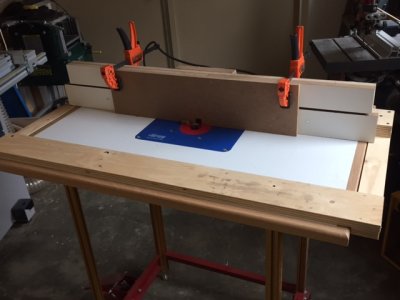

Mijn volgende optie was de freestafel:
20mm frees gekocht, bekende "step over" plank gemaakt voor tegen de parallelgeleider.
Getest met een restant Douglas, werkte fantastisch.
Daarna met het notenhout...
Direct tearout aan voor-, en achterzijde.
Had ik toch een sandwich constructie moeten maken?
Het hout is erg hard, bijna bros.

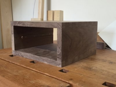

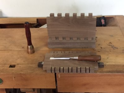

Om niet het risico te lopen mijn mooie notenhout verder te verpesten gekozen voor het handwerk:

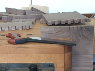

Inzagen van de randen en daarna met de bijtel uithakken. Het netjes inzagen was nog het meeste werk. De truc van Paul Sellers heeft mij hier goed geholpen:
Lijn trekken met mes en daarna accentueren met bijtel, werkt erg fijn om precies recht te zagen.
Het uithakken ging erg makkelijk, hier werkte de hardheid van het hout in mijn voordeel. Langs beide zijden voorzichtig een schouder maken van enkele mm's, waarna je de rest er makkelijk uittikt. Uiteindelijk toch nog wat gesjoemeld zoals op de 2e foto te zien is en deels het zagen op de zaagtafel gedaan.
Maar goed, uiteindelijk heb je dan ook wat:
uiteindelijk op deze wijze 2 kistjes verkregen waar de laatjes in moeten komen.
Tot zover, binnenkort de laatjes...

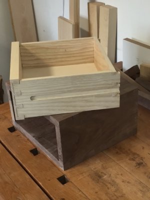

Heb je bij het maken van je kistjes bewust de pennen aan de langszijde in plaats van de kopse zijde van het hout gemaakt? De verbinding is daardoor namelijk vrij kwetsbaar, de pennen kunnen makkelijk afbreken.
Groetjes,
Tom
Chenak
20 mei 2015
326
9
Beesel
Groetjes,
Tom
Hoi Tom,
Goeie opmerking.
Stom, valt mij nu pas op.
Heb geprobeerd zo efficient mogelijk alle onderdelen uit het stuk notenhout te zagen denk ik.
Kan het mij niet meer herinneren.
Komt gelukkig vrijwel geen kracht op, dus uitbreken zal meevallen (hoop ik).
Maar da's waarschijnlijk wel de reden waarom het misging met de frees.
Kortom,
Dank, goed leermoment. Die fout maak ik niet zo snel meer.
Hans

Ik was bij de laatjes blijven steken.
Deze zijn vrij klein, dus had ik mij er makkelijk af kunnen maken met zijkanten passend tegen de notenhouten omkisting.
Omdat het voor mij ook een leerproject is heb ik ervoor gekozen om zijgeleiding te gebruiken en een fractie breder front om op die manier een vrijwel wrijvingsloze ophanging te krijgen.
Nogmaals, voor deze laatjes is dit overkill, maar een goede oefening.
Dekbodem zit in een 5mm groef.

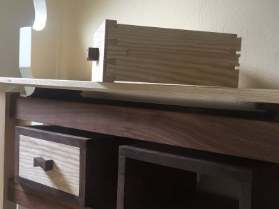

Dan het geheel nog in elkaar zetten.
Ik heb lang nagedacht over de greepjes, maar kon eigenlijk niets naar mijn zin vinden.
Heb toen besloten zelf wat te maken met restjes notenhout. Het leek mij wel leuk om de "butterfly keys" van het blad terug te laten komen.
Zo geschiedde en dat leidde uiteindelijk tot het volgende eindresultaat:
Het geheel is zeker niet foutloos, maar uiteindelijk ben ik toch best tevreden, een hoop geleerd en de fouten die ik gemaakt heb waren deels op te lossen en deels gelukkig (bijna) niet zichtbaar.
Kortom: Op naar het volgende project met hopelijk weer wat minder fouten.
