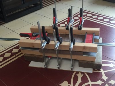

Uiteindelijk was het erg gemakkelijk.
Je neemt 2 repen multiplex (of iets anders, als het maar enige stevigheid heeft).
Wanneer je bijv een poot 1cm wilt verjongen over een afstand van 30cm, dan draai je 2 bouten door de 2 repen multiplex heen over 30cm afstand met 1cm hoogteverschil (of 0,5cm over 15cm).
Je hebt nu een slede gecreëerd waarop de poot kan rusten in de juiste hoek.
Bouten aandraaien om het geheel te klemmen (evt aan de onderkant van de slee ook iets inklemmen), hoogte van het geheel meten en vandiktebank instellen.
Daarna is het een kwestie van mm voor mm de poot afschaven en klaar...

briljant, bedankt voor het delen Sky, zo zou ik het zelf niet bedacht hebben, maar deze ga ik wel onthouden !

Ik heb het geprobeerd om zo te doen, en dat ging echt perfect. maar geen dank ik krijg al zo veel terug op dit forum.

Op school hebben we het op een vergelijkbare manier aangeleerd gekregen, echter had onze leraar toen de voorkeur aan alleen de 2e stap met ik meen een aanslag aan de achterkant zodat het hout stabieler lag.

Dit vond ik een erg mooie, makkelijke en veilige methode, deze hele film van Kelly Mehler hebben we op het HMC in Amsterdam een keer gekeken en ik heb uiteindelijk ook zo de poten van mijn tafeltje verjongd. Als laatste handeling ben ik er nog een keer met een handschaaf overheen gegaan om de aanzet van de schaafbeitels van de vlakbank weg te werken. (als ik het zo lees, hetzelfde wat Woody omschrijft)

Op de vlakbank werkt prima, je kan als je veel moet verjongen ook eerst op de lintzaag vlak langs de lijn zagen en dan nog even langs de vlakbank.
Mijn idee is dat je zowiezo de laatste rit op de vlakbank toch minimaal moet afnemen anders wordt het niet mooi glad op het eind.
