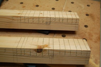

Hier de foto's van mijn verbinding ingezaagd, nog niet uitgekapt, daar ben ik gisteren niet meer aan toegekomen en ook niet aan het posten van de foto's.
Ik heb alles met de Ryoba gezaagd, dat was wel effie wennen. Ik heb er dan ook mijn tijd voor genomen en in plaats van zomaar lukraak in te zagen heb ik lijntjes afgetekend en dan als oefening afwisselend links/rechts van de lijn gezaagd. Het blijft toch wel een hele aanpassing, maar ik begin deze zaag ondertussen wel te apprecieren. :cool: Het lijkt me dat het belangrijkste is dat je met kleine halen begint met het stukje net voor de steel waar de zaag wat stijfheid heeft. Eens je een zaagsnede hebt die de zaag geleidt, kan je doorzagen. Ik ben eens benieuwd of ik er ook een zwaluwstaart mee kan zagen want schuin zagen is toch nog wat anders en zeker aan de verkeerde kant van de lijn :mad:.

Pascal, dat ziet er weeral erg goed uit. Fijn om te horen dat je ryoba je niet in de steek laat.
Met enkele kleine halen beginnen is goed maar dat doe je vooral aan de kant van het heft omdat daar de tanden fijner zijn. Dit kan je duidelijk zien. De vergroten naarmate je verder van het handvat gaat. Het is echter wel het beste om echt zo snel mogelijk de volledige lengte van de zaag te gebruiken. Initieel lijkt dit misschien moeilijker maar het zal je techniek ten goede komen. Korte bewegingen zijn namelijk minder nauwkeurig. Normaal zijn één of maximum twee korte bewegingen genoeg vooraleer je de volledige lengte van de zaag gebruikt.

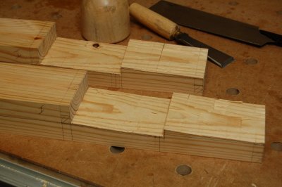

Gisteren is het er niet meer van gekomen om de verbinding uit te kappen. Maar vandaag wel, dus hier een foto :
@Kodama : bedankt voor de zaagtips en het hele project trouwens. Mettertijd zal m'n (Japanse) zaagtechniek wel verbeteren en zal ik sneller met grotere halen kunnen zagen. Het is allemaal wat wennen, bovendien heb ik sinds kort een bril om van dichtbij mee te zien. Ook dat is (serieus) wennen ;).

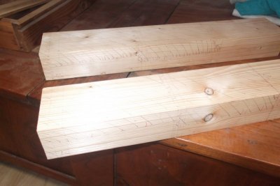

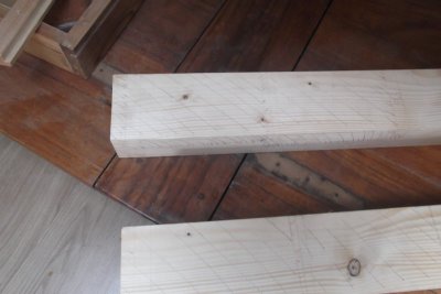

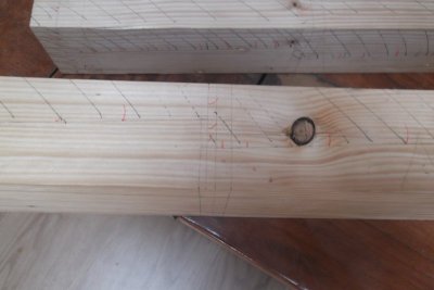

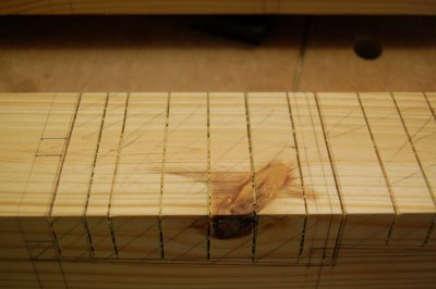

Eindelijk beide balken geschaafd en afgetekend
Dan is het nu eindelijk tijd om te zagen,komt mij eigenlijk wel goed uit dat Kodama even op reis is ,kan ik een beetje bijlopen.
