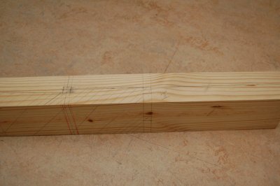

Ik heb de spatpennen afgetekend en bij stuk 2 de schouder verlengd. Maar als ik het goed begrepen heb zijn die 3 mm naar de rest van de balk toe ipv naar uit uiteinde van de verbinding:confused: anders verkort de schouder niet?
Dit is een foto van stuk II van bovenuit bekeken.
Ik heb ook nog een schets van de aftekening van de 2[SUP]de[/SUP] les gemaakt alsook de twee werkstukken uitgewerkt.
Schetsen verwijderd, zie latere post

Pascal, je sketch up tekeningen zien er overzichtelijk uit. Wel heb ik de volgende belangrijke opmerking.
Ongetwijfeld ben ik onduidelijk geweest in mijn uitleg en ik merkte al hoe moeilijk het soms is om zelfs deze voor mij eenvoudige uitslag op een duidelijke manier te verwoorden.
Eerst en vooral zie ik dat je twee schuine lijnen hebt afgetekend en het moet er maar één zijn! De rechtse schuine lijn heeft geen nut want er is daar geen schouder waar deze zich zou kunnen bevinden. Enkel de linkse schuine lijn is dus van toepassing, op het andere stuk blijft deze schouder loodrecht.
Ook merk ik op dat als de afbeelding het bovenaanzicht toont de schuine lijn taps toeloopt naar boven toe. Ook dit is niet juist, hij moet taps toelopen naar onderen, in de andere richting dus. Je wil namelijk de wig er altijd langs boven in kunnen slaan. Als je het zou uitsnijden zoals op jouw uitslag gaat de wig er langs onderen in. Je kan gewoonweg je stuk omdraaien tenzij je de bovenkant voor een specifieke reden hebt gekozen dan moet je de lijnen aanpassen.
De schouder verkort niet maar is aan de bovenzijde verplaatst om de wig die daar 18 x 15 zal zijn te ontvangen. Dus ook deze nieuwe lijn voor de schouder projecteer je dan naar de bovenzijde.

Schetsen verbeterd
Bedankt voor de opmerkingen, ik had het dus duidelijk verkeerd begrepen, volgens mijn tekening zou de wig er langs onder inmoeten en om bovenaan een kleinere sectie te hebben. Dat leek mij al niet erg te kloppen. Die tweede schuine lijn, staat er inderdaad niets te doen.
Ik heb mijn sketchup tekening aangepast en de aftekening op het werkstuk aangepast. Om verwarring te vermijden zal ik de tekeningen uit de vorige post verwijderen.

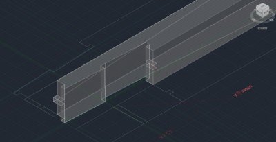

Ik heb ondertussen in AutoCad een tekening gemaakt maar blijkbaar kan ik die niet importeren in SketchUp. Als iemand hier raad mee weet gelieve het me dan te laten weten dan stuur ik hem de file.
Ik heb dus eventjes snel een .pdf afgedrukt van de tekening waar je een duidelijk beeld krijgt van alle aanzichten.
Ook hier heb ik de methode toegepast zoals die gangbaar is in Japan dat wil zeggen dat alle zijden naast elkaar worden ontvouwd. Stel je voor dat je balk van papier is gemaakt en je maakt één snede langs een hoek en vouwt dan alle zijde open zodat je ze plat kan leggen. Hopelijk is dit voor iedereen duidelijk.
Bekijk bijlage kanawa tsugi.pdf
