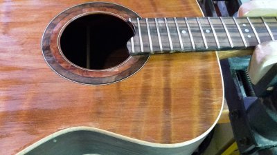

Lekker schaven, daarna met de spookschaaf, lekker bezig.. Helaas iets te enthousiast.. :( Zo aan het opletten dat het op het ene punt niet te dun wordt, dat je een paar cm verderop toch te diep gaat en dan ga je er doorheen en zit je in het halspenkanaal.. Gloeiende gloeiende!!!!
Fretboard er maar weer af, sleuf gezaagd, netjes en strak gemaakt en een strip erin.. genoeg vlees, alleen in eerste instantie te diep gefreesd.. Zucht... het zit niet mee, maar gelukkig kan het opgelost worden zonder dat er een nieuwe hals op moet..

En we hebben een hals zonder gaten.. :) Toch de toets nog maar wat opgedikt met twee fineertjes van 0,5mm. Skunkstripe gemaakt en alles weer in elkaar gezet.. Tis er allemaal niet heel erg mooier op geworden door het weer moeten verwijderen van de toets, maar daar zal ik mee moeten leren leven.. Ik heb er een hoop van geleerd en ik ben blij dat de afwerkfase nu kan beginnen! :)

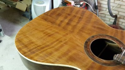

Gaatjes en spleetjes vullen met was en dan is het schuren geblazen! Helemaal opgeschuurd tot 320, nu is het tijd voor poriën vullen.. Dat doe ik lekker thuis en laat'm dan spuiten door de cursusleider :) De eindstreep is in zicht! Maar nog wel een eindje weg.. Tussen de lagen door nog schuren, dan na de laatste laag nog schuren, polijsten, brug erop, topkam en zadel maken, snaartjes erop en afstellen...

320 is fijn genoeg om poriën te vullen.. Dat moet ook nog een keer of 3, elke keer weer helemaal terugschuren.. Laatste keer dan ook tot 400, dat is fijn genoeg om te lakken.. Het echte fijne werk komt daarna pas..

Is het vullen van de porien belangrijk voor de l
klank, of voor het uiterlijk?
Ik verwacht ook naar Rick te komen, dus ik ben benieuwd.
Voor het uiterlijk. Nu heb ik hout waar niet heel gek veel poriën inzitten, alleen de hals en het rozet hebben veel poriën. Als je een strakke laklaag wil, is het zaak om het hout zodanig voor te bereiden, dat er zo min mogelijk lagen op hoeven, teveel lak gaat wel de klank beïnvloeden, zeker op het bovenblad. Als je het nl. niet doet, zul je met de lak de poriën moeten opvullen, anders krijg je een kraterlandschap.. Zoals met zoveel zaken, is de voorbereiding het halve werk.
Ik heb ook wel eens een gitaar gehad met een oliefinish, waar geen poriën waren gevuld.. Met als reden dat de finish weliswaar heel zacht was, maar dat dat de klank wel ten goede komt, immers, de finish is extreem dun. Klonk idd als een klok.. Politoeren is ook extreem dun, maar ook daar zul je poriën moeten vullen met puimsteen om dezelfde reden. Klassieke gitaren worden over het algemeen zo afgewerkt. Hoog ambachtelijk en traditie. Maar wat een werk! 60-100 lagen is niets.. :(

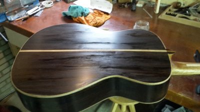

Wb de afwerking: Zo'n top moet gewoon een hoogglans hebben om de vlam goed uit te laten komen.. En ziricote wordt fantastisch met een hoogglans afwerking.. Het lijkt er nu nog niet zo op, maar dit wordt een vrij donkere gitaar en juist die hoogglans laat 'm knallen. Da's ook de reden dat ik de gitaar verder vrij sober heb gehouden, het hout mag spreken..

Eerste laag poriënvuller erop. Geeft een aardig idee hoe hij eruit gaat zien! Gelukkig heb ik geen strakke broek aan.. 😜
Het grote nadeel: het moet ook weer geschuurd worden.. :D
