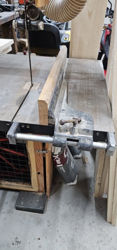

Ik denk dat je heel hard je best moet doen een nog dikkere geleider te vinden dan deze.
Zoals het heurt met 'spul van vroeger' mieters nauwkeurig en ding geeft nog geen krimp als je er een boomstam tegenaan rolt (en ja, dat kan ik weten).
Bekijk bijlage 153326
En ik maar denken dat de meeste houtbewerkers zouden staan te popelen om met een machine van 100 jaar geleden aan de slag te gaan!
