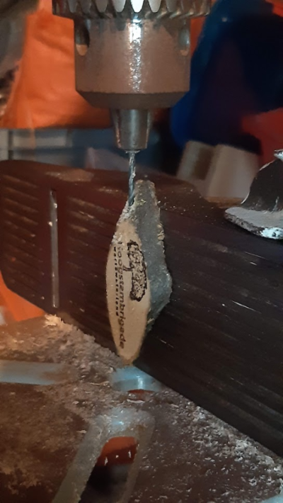

Vanmorgen nog even op de oude manier gaatjes geboord in de kolomboormachine. Moet zeggen je wordt er steeds handiger in.
Daarna splitpennetje, lijm en sleutelringetje en weer klaar.

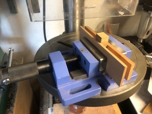

Wacht even, moesten de gaatjes er zo in? Dat had ik nog niet helemaal door toen ik het topic eerder las... Ik dacht juist schuin, of onder een hoek ofzo. Zal gisteren wel te laat geweest zijn.
Dan is toch gewoon een machineklem voor onder de kolomboor datgene wat jij nodig hebt?
Wel ff een stukje hout tussen de bekken van de klem en je schijfje leggen zodat er geen afdrukken in komen.
Zo dus, alleen het houtje er recht inklemmen en boren maar (zit je ook niet zo dicht met je vingers bij de draaiende boor als je nu waarschijnlijk doet om een klein houtje vast te houden):
