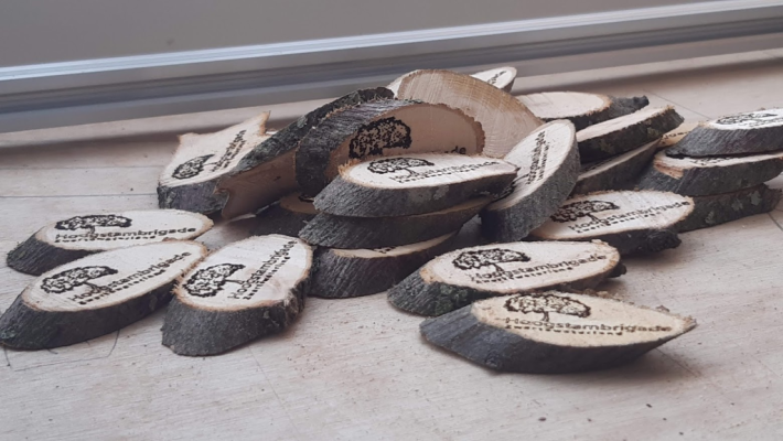

Voor het boren van 2 mm gaatjes in 6 mm dik hout zoek ik een boormachinetje. Toeren niet zo belangrijk. Wel een stabiel geheel dat het 2 mm HSS (DIN338RN) boortje er rustig in kan lopen op een schuin vlak. Het mag iets heel simpels zijn als op 220 of met een adapter. Kan het hout naar de boor bewegen zijn namelijk kleine stukjes.
Heb al gedacht aan eentje van de Action maar daar past maar 2,4 mm in. Printplaat boormachinetjes maar die hebben van die speciale duurdere boortjes. Mischien een simpel electra motortje met een los boorkopje er op.

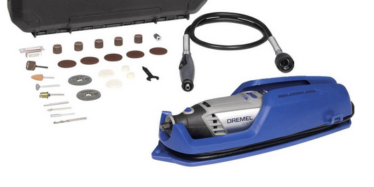

Je zou een dremel kunnen overwegen, je kan kennelijk ook een los boorkopje erbij kopen die van 0.4 tot 3.2mm kan klemmen:

Ik heb eventueel nog een Ferm "dremel" met accu liggen die ik niet meer gebruik, zitten alleen geen spantangen meer bij. Wellicht past dat boorkopje daar wel op.

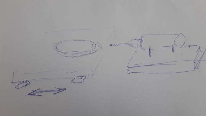

Het gaat begrijp ik om schuin afgezaagde plakjes van een tak. Ik zou dan denken aan de boor horizontaal vast op een plaatje. Op het plaatje twee latjes waartussen een blokje kan schuiven dat een V- of U-vormige uitsparing heeft waar je sleutelhangers in passen en ter plekke van de bodem van de U een gaatje waar de boor doorheen steekt.
Je trekt het blokje terug tot de boor niet meer in de uitsparing steekt, legt het hangertje in de uitsparing en duwt blokje met hangertje naar voren. De boor kan niet weg en gaat dus rechtuit het hout in.

Nou dat ja. Verticale opstelling. En dan een glad plateautje waarop je het stukkie tak naar voren kan schuiven. Met 2 mm heb je nou niet echt veel te vrezen dat het door de lucht vliegt. En zo precies hoeven die gaatjes nou ook niet als ze maar horizontaal in het midden zitten.

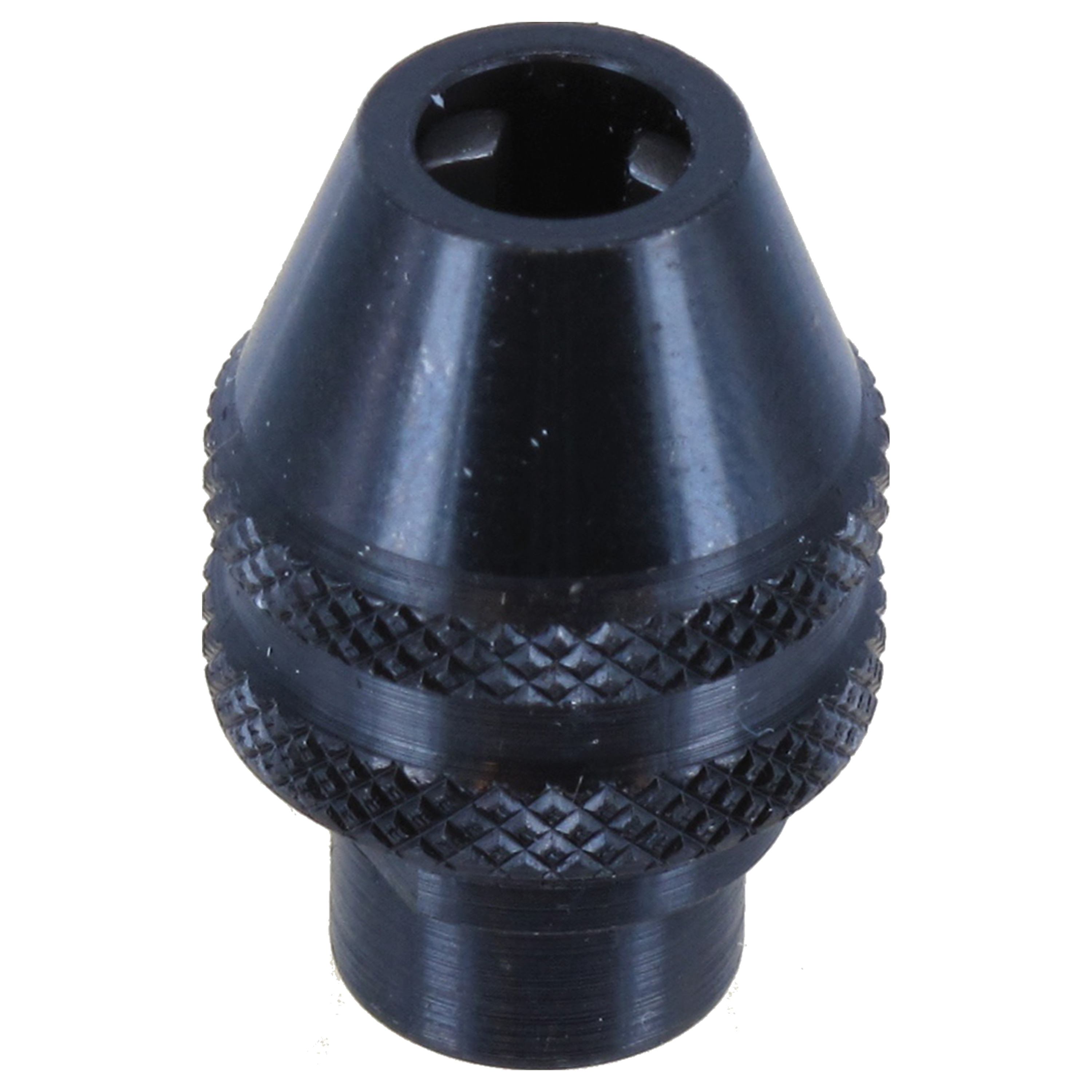

Ik denk dat deze oplossing bedoeld wordt
Maar of die ook geleverd kan worden weet ik niet...
Juist dat is het, maar ga nu wel twijfelen hoe krachtig dat motortje is. Enige belasting en er is weer een paus gekozen. De recensies zijn echt goed te noemen. :)
