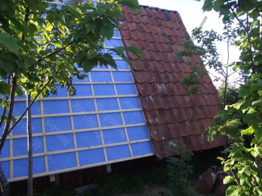

Waterdichte/dampremmende folie. Ik heb op mijn boscafé oude holle pannen liggen. Vroeger werden de kieren tussen deze (handvorm) pannen opgevuld met zogenaamde strodokken. Ik beheers die kunst niet en heb voor een permanente oplossing gekozen. Deze folie is van buiten af waterdicht maar laat wel damp van binnen naar buiten.
Bekijk bijlage 99014
Dus waterdichte en dampOPEN folie.
