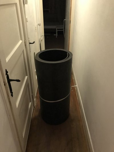

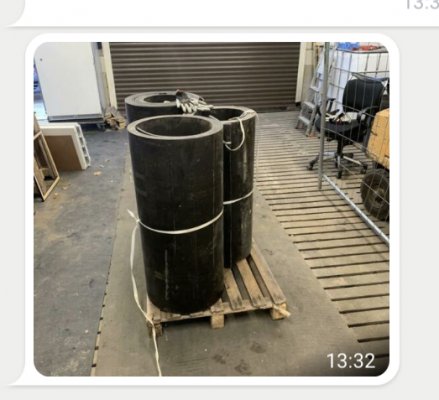

Wel heb ik rubber gekocht. Ongebruikt maar voor een zacht prijsje. Ik moest er alleen 180km voor rijden maar het is gelukt. Probleem was nu dat het rubber ongeveer 10kilo de meter weegt. Ik kreeg het niet uit mijn bus en de trap op. Dusss, vrienden gebeld. Uiteindelijk moest ik het wel 'versnijden' en dat zijn 6 'lappen' geworden. Ik ben voorlopig wel zoet denk ik maar hou jullie op de hoogte en tips blijven welkom. Hele fijne dag allemaal! C0FA62D0-2326-459D-9FC4-D6F46682DB43.jpegDA31324B-1413-451A-BA31-D004004DC2D4.jpeg

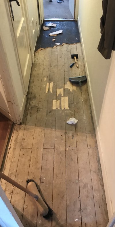

Ook ben ik net begonnen met loshalen van de huidige vloer. De spijkertjes verwijderen is zover het meeste werk. Op het rubber na, goedemorgen zeg..💪💪

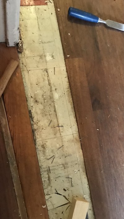

Goedenmorgen, waar zou ik het beste mijn zaag erin kunnen zetten? Onder een houten geraamte met 25cm holle ruimte!

Dat ligt er nogal aan wat je doel is. Stukje openhalen zou ik dwars op de planken zagen, midden op de draagbalk (spijkerrij). Moet de hele vloer eruit dan misschien in de lengterichting 1 mes van een plank wegzagen. (dus in de kier.)

Ik zit er net naar te kijken en ik kan beter de spijkers loshalen en gewoon een plankje eruit halen.
