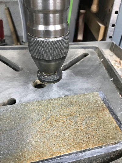

De aanloopwieltjes heb ik terug vlak geslepen op de kolomboormachine en een diamantplaat.
Dat ging erg vlot. Daarna nog even gepolijst op een fijne plaat.

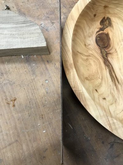

Daarstraks alles terug gemonteerd en afgesteld. De machine zaagt terug mooi recht.
Dit plaatje van enkele mm dik is gezaagd met een zelf gevijld, gezet en mishandeld lint. De machine werkt dus terug perfect.
Ik ga misschien wel een extra set geleiders aanschaffen dat enkel gebruikt gaat worden voor nauwkeurig werk. Deze geleiders zullen dan ingezet worden voor onder andere voorbereiden van draaihout.
