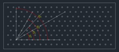

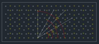

Bedoel je zoiets? Door de gaten een kleur te geven zou je nog enigszins overzicht kunnen houden!
Maar stiekem zat de 45 graden ook al in het filmpje hierboven:
Bekijk bijlage 95497
Bekijk bijlage 95498
wat BRILJANT, zo gaaf als je zulke tekenskills hebt op de kompjoetert.
Die kleurentip is ook echt superslim. Een maatje van mij gaat een lastafel laten maken voor me, ik ga deze even laten zien aan hem, dan kan hij mijn gatenpatroon even aanpassen. Kost net zoveel geld, maar veel meer toepassingen zo.

Wat is er mis met het ouderwetse: 1:1 (=45gr), 1:2(= 60gr en 30gr), 1:3,4,5,6 (9.5gr) en 8 (7.1gr)
etc. etc?
Werkt (voor mij) al jaren prima met een “recht” raster en hoef je geen “maf” verspringend raster voor te hebben.
Ik denk dat ik het punt mis want Peter parfit is zo gek nog niet natuurlijk....
WR1944
in memoriam
etc. etc?
Ik ben bang dat je gelijk hebt. Met een vierkant raster kun je geen 60gr of 30gr krijgen met 1:2. Wel met 3:4.
WR1944
in memoriam
Echt?: https://socratic.org/questions/the-...atio-3-2-1-what-is-the-measure-of-the-smalles
1:2 ratio is toch altijd 60 of 30 graden? (2 gaatjes naar links, 1 naar beneden?)
Maar nu slaat de twijfel toe..... 1:2 =26.6gr? (Nooit een probleem geweest maar toch.... morgen even nameten)
Bij mij slaat ook de twijfel toe. Ik had de rechthoek van 3:4:5 in gedachte maar ook dat heeft niets met 60gr of 30gr te maken. Sorry, het moet de stress rond het virus zijn. ;)
De zijden bij een rechte hoek met de overige hoeken op 60gr en 30gr zijn 1:2:wortel3 waar 2 op de schuine zijde slaat. Ik ben bang dat het niet mogelijk is om 60gr of 30gr te realiseren op een vierkante matrix.
