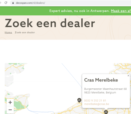

Zijn die merken ook ergens te koop voor particulieren en in kleine hoeveelheden/afmetingen?
In België hebben volgens mij enkel Cras (zitten zowat overal) en abc Gesibois (ergens in het Brusselse maar leveren zowat overal) een groot assortiment standaard op voorraad.
Voorraad bij Cras beschreven in
Staat ook mooie uitleg over fineer en snij- en voegwijzen bij.
Minimumafname zal 1 volledige plaat zijn maar dan zullen er wel leverkosten zijn (franco vanaf tussen 500 en 1000€ vermoed ik)
