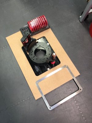

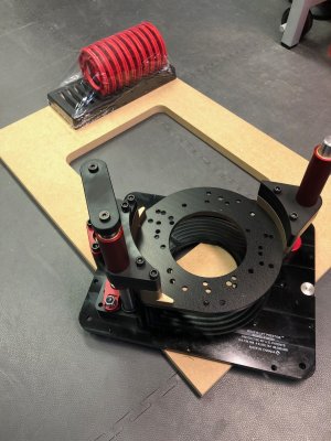

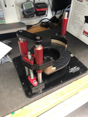

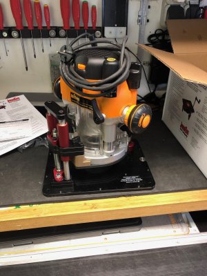

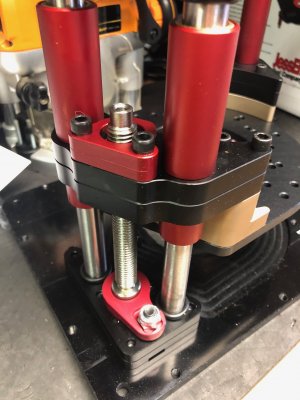

Heb de Jessem Lift gekocht in Dld en ga daar de triton opbouwen. Ik heb de infreesmal met RVS inlegplaat. Ga proberen e.e.a. in de Triton TRX tafel in te bouwen. Die Jessem lift is een plaatje!

Leuk project. Ik wist niet dat er ook een inleg plaat was. Ik heb deze versie niet gekocht omdat je dan hoogte verliest wanneer je de lift omhoog brengt. Met een festool is dit wel het geval. Wellicht dat dit bij de Triton niet het geval is. Succes.

Ben ik nou gek geworden of heb je nou een dure freeslift gekocht terwijl je ook gewoon een inlegplaat van <100 euro had kunnen kopen? De triton heeft toch al zelf een lift systeem?

Het nadeel van de triton is dat je onder de tafel de vergrendeling los moet halen, om de freeshoogte te verstellen. Ik gok dat dat met die Jessem niet hoeft.

en waarom zou je de vergrendeling nodig hebben bij de triton? het is niet zo dat de "plunge" zomaar tegen de zwaartekracht omhoog werkt en de andere kant op is het lift systeem zelf de blokkade toch?
ik begrijp ik het principe van de triton niet?

mijn festool 1400 kan je ook onder deze lift bevestigen maar je verliest hoogte van ongeveer 12 mm.

Wat ik denk van te weten (ik heb geen Triton): om de functie van de schroef in de mounting plate te gebruiken, moet je de veren van de bovenfrees verwijderen. Vervolgens moet je wel de vergrendeling gebruiken, omdat anders als gevolg van trillingen de frees alsnog gaat zakken. In mijn beleving levert Triton een hoop vermogen voor relatief weinig geld, maar laat de afwerking te wensen over.

Daar valt wat voor te zeggen. Nu zie ik het gebruiken van de vergrendeling voor mij persoonlijk niet als een issue, maar het is goed om dat even in het achterhoofd te houden.
