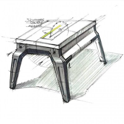

Teaser op Festool.be Facebookpagina:
"De eerste tekening van de SawStop-technologie in een Festool-jasje. Ervaar de machine live op de bouwbeurs van 4 t/m 8 februari."

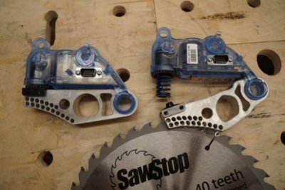

Sawstop schrijft je machine toch in 1 klap af als het mis gaat? Dan zie ik liever zoiets als Bosch tijdje geleden heeft geïntroduceerd, al lees ik daar ook niets meer over. Dus wellicht werkte dat toch uiteindelijk niet zo goed.

Nee, je schrijft niet de machine af, maar enkel het zaagblad. Bij Bosch bleef zelfs het zaagblad onbeschadigd. Maar die hebben een rechtszaak tegen Sawstop verloren, waardoor het Bosch-systeem niet op de markt mag komen.

Het zaagblad, maar ook het 'ankermechanisme' waar het zaagblad in vast komt te zitten:

Ik ga er van uit dat je dan geluk hebt gehad. Wat ik zo snel kon lezen is dat je enkel de SawStop 'module' dan moet vervangen van $100, en een nieuw zaagblad kopen. Laat ons snel zeggen €200. Van andere vervolgschade zoals eerder in deze thread zie ik niks terug.
