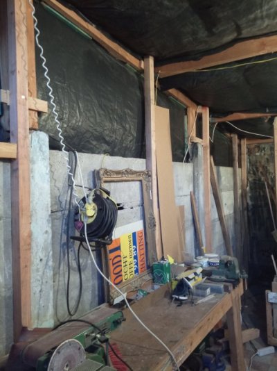

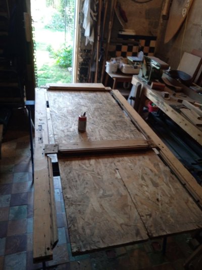

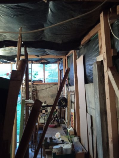

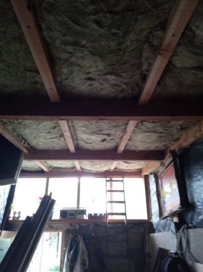

Intussen weeral even geleden, tijd dus voor nog eens een update:
  • de buitenkant is nu volledig afgewerkt, alle wanden geïsoleerd met 6cm glaswol. Dak geïsoleerd met 12cm glaswol
  • Detail raamwerk en vensterbank vooraan uitgewerkt binnen/buiten + polycarbonaat beglazing geplaatst
  • deuromlijsting gemaakt + oude deur gerenoveerd, helemaal uit elkaar gehaald, rot hout vervangen en alles opnieuw verlijmd, extra geïsoleerd met kurk en hardboard aan de binnenkant
  • begonnen met timmerwerk frame binnenkant om underlayment platen tegen te bevestigen als eindafwerking (wanden + plafond).
Nog op de planning: binnenkant afwerken met dampdichte folie (isolatie zit voorlopig vast met bouwfolie), aftimmeren wanden en plafond met underlayment 9mm, stukken oude muur binnen cementeren, raamopening in zijkant maken + raam plaatsen, alle beglazing afkitten en kaders vernissen, oude houtkachel plaatsen en schouw voorzien, etc. etc. ... We zijn er nog niet :)

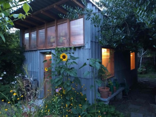

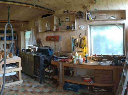

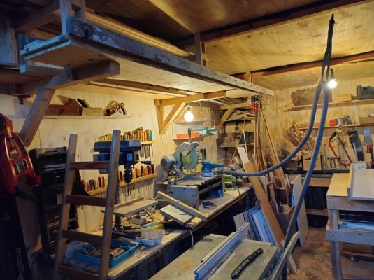

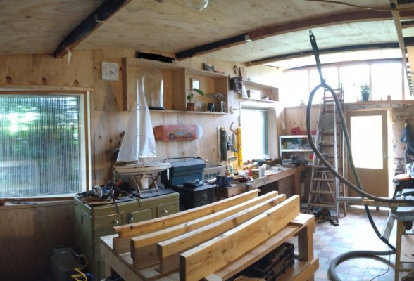

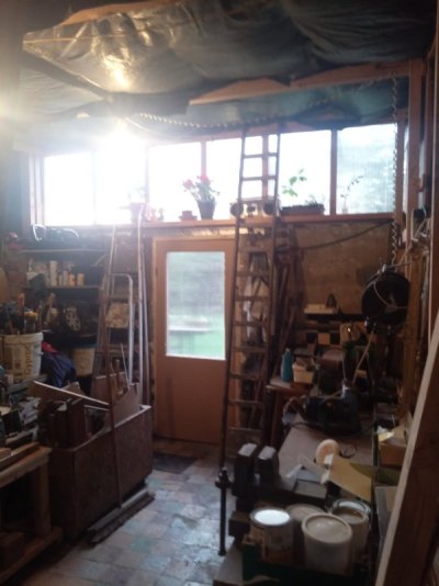

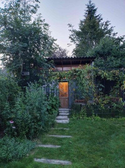

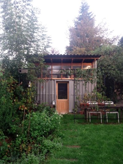

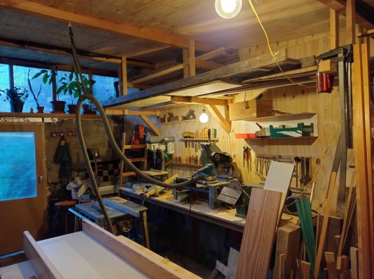

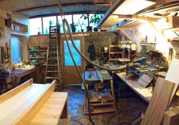

Intussen wéér een baby erbij en we zijn wéér een paar maanden verder, maar eindelijk kan ik het - min of meer - eindresultaat delen. Ik heb me (meestal) geamuseerd, heb veel bijgeleerd, veel geprutst en tijd verloren maar tevreden met het resultaat.
Op afwerking elektriciteit, wat details en finale inrichting na, beschouw ik het project als afgewerkt. Ik klok af op een uitgave van ongeveer 6700 euro aan materiaal (werkuren zullen we maar niet meerekenen :))
Ik had wel al wat problemen met schimmel op de interieur multiplex bekleding (elliotis pine), maar met de nodige verluchting lijkt dit nu opgelost, afwachten wat de winter brengt...
Zou ik alles met wat in nu weet hetzelfde doen? Allicht niet. Ik was misschien toch van een andere basis vertrokken.
Zal het des tijds doorstaan? We zullen zien!

Tja lieve jongen, dáár zit nou net de kneep hè?
"Intussen wéér een baby erbij en we zijn wéér een paar maanden verder",
Maar goed, ik heb je ook niet horen klagen toen je de baby maakte...;)
Maar dat terzijde, ik vind dat je er iets heel leuks van hebt gemaakt, het heeft een reeds geleefde uitstraling, alsof het er al jáááren zo uitziet. Proficiat!(y)
