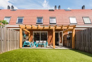

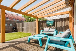

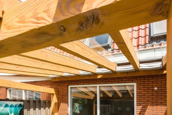

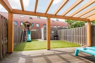

Op verzoek van velen een aantal foto’s van het eindresultaat.

Resultaat mag er wezen! Ben op het moment bezig met een soortgelijk project alleen dan een “lichtere” variant. Heb je de balk aan de gevel vastgemaakt met chemische ankers, zoja hoeveel ik zie er 4 op de foto?
Ramonius
30 dec 2015
20
@rowinbakker: Heb de staanders inderdaad chemisch (kitpistool-variant) bevestigd. Draadeind natuurlijk in RVS.
Klopt ook dat ik er 4 heb gebruikt, ik doe alles in over-kill :rolleyes:
