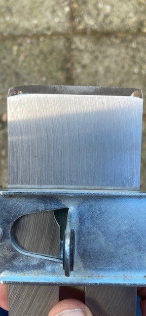

Dan inderdaad gewoon recht slijpen. Evt. grof werk met haakse slijper met schuurschijf is nog een optie
Zie nu dat het bij Dieter Schmidt ook pas in december leverbaar is van Veritas, dus dat zou je anders in Canada moeten bestellen (komen er invoerkosten bij). De Zen-Wu ziet er mooi uit en waarschijnlijk geweldige beitel met de lagen staal en ervaring die ik heb met ander Japans gereedschap dat ik in huis heb, maar ook behoorlijk aan de prijs... Meer iets voor die ene schaaf die als je wat meer ervaring je voorkeur heeft gekregen... of als het geld niet uitmaakt
Heb je een link naar de exacte beitel van Veritas, ik vind het moeilijk te vinden op deze website. Mocht ik later als nog een PM-V11 beitel willen... bijna alle 60mm beitels zijn slecht leverbaar zo te zien.

Ik was niet echt van plan om een schaafbeitel uit Amerika/Canada te laten komen vanwege de invoerkosten. Ik kan de juiste schaafbeitel vinden bij Baptist, maar niet op voorraad. Bij Dieter Smit kan ik niet de juiste beitel vinden, omdat ik het lastig vind zoeken op die website, vandaar dat ik om een linkje vroeg.
James van Wood by Wright heeft deze getest in zijn enorme schaafbeitel-test en is er zeer over te spreken, als ik me niet vergis. Volgens mij heeft hij een aantal schaven voorzien van deze beitel.
Had het gezien inderdaad en uit die rest komt de PM-V11 als beste uit te test.
Maar eerst deze schaafbeitel werkend zien te krijgen en dan kijken we weer verder ;)
Bedankt in ieder geval voor reacties!

Staar je niet helemaal blind op de test mbt standtijd etc. Een O1 stalen beitel is echt superscherp te slijpen en heel gemakkelijk opnieuw scherp te maken. Je doet het voor hobby neem ik aan. Het echt scherpe gaat er toch ook gauw weer af, pijnig jezelf niet door met een beitel te werken die net niet meer scherp is.
En een schaafbeitel uit een Veritas past waarschijnlijk niet zo maar in je Rider. Veritas heeft een ander systeem voor het monteren van de dekbeitel en de laterale verstelling.
Dictum heeft Hock beitels voor oudere types Stanley en Record op voorraad, in O1 en A2 staal, kijk eens of die passen. Ik ben ooit bij Ron Hock op visite geweest en heb toen een O1 beitel voor mijn Lie Nielsen no4 meegenomen. Die bevalt prima. De beitels van Ron Hock worden overigens allemaal in Frankrijk gemaakt bij een bedrijf dat gespecialiseerd is in mesjes die chirurgen gebruiken. Lie Nielsen beitels komen daar ook voor een deel vandaan (althans dat was zo jaren geleden).

Kleine nuancering, de schaafbeitels voor Veritas schaven zullen inderdaad niet passen, maar Veritas maakt ook beitels en dekbeitels specifiek om in bv Stanley en Record-schaven te gebruiken
Daar doelde ik op inderdaad.
De beitel die er nu in zit is ook O1 staal, die heb ik gisteren aardig scherp gekregen :cool:
Hobeleisen von VERITAS für Stanley/Record/Anant Hobel
Bedankt voor de link, die zocht ik inderdaad!
De Hock beitel schijnen ook goed te zijn, zou ook een optie zijn. Maar voor nu blij met mijn huidige beitel, goed scherp gekregen gisteren. Weer heel wat geleerd, mijn nat slijper goed afgesteld en daarna was de beitel zo scherp op de diamant steen en vervolgens de wet steen.
