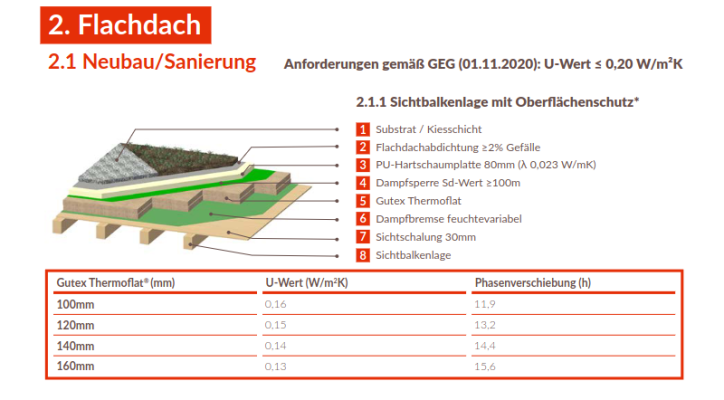

Beste Gerco, hoe bouwen jullie een platdakconstructie? Wel volledig of deels(gutex detail hieronder) met ecologische materialen of toch volledig met PIR vanwege het vocht onder de epdm / bitumen?

Als je een dampopen plat dak wilt, moet je een luchtspouw maken onder de dakbedekking. Als je dat niet wilt, moet er een dampremmende- of klimaatfolie toegepast worden. Rondom zorgvuldig afplakken. In de folie kunnen het beste geen openingen gemaakt worden (bv. voor leidingwerk). Boven badkamers beter een dampremmende folie.
De meeste aannemers blazen isolatie tegenwoordig in. Is sneller en beter gevuld.
Let op dat de dakbalken wel het extra gewicht aankunnen.

Klimaatfolie heeft zeker een positieve werking, maar is geen wondermiddel. In bijna alle gevallen ontkom je niet aan een laag PIR aan de bovenzijde. Wij laten de constructie altijd doorrekenen door Proclima, onze leverancier van de folies en tapen. Zij geven dan ook een garantieverklaring af.
