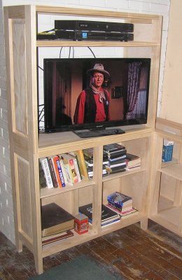

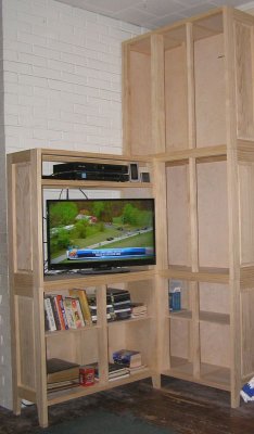

Er is weer een stukje aangebreid, het deel waar de TV en decoder komen. Maar eerst moest ik een nieuwe coaxkabel trekken omdat de decoder hoger komt te staan en de oude kabel net te kort was.
Dit deel was relatief simpel, twee zijkanten, een bodem, een platform voor de apparatuur en twee liggers als bovenkant. Bij het uiteindelijke samen lijmen nam ik een strikt plan van volgorde in acht. Eerst de zijschotten. Dan het tussenstuk in de bodem en platform terwijl deze delen droog in de eindschotten waren geklemd. Dan één zijkant van de liggers aan een schot, met weer de rest droog verbonden. En uiteindelijk de andere zijkant. Op deze manier voorkom ik dat de lijm te veel indroogt terwijl ik de hele constructie in de uiteindelijke vorm houdt zodat alles haaks blijft. Als laatste werden de stukjes 12 mm multiplex voor de boden, het platform en de rechter wand pasgemaakt en in gelijmd.
De vloer loopt wel behoorlijk af. Ik heb links twee blokjes van 19 mm onder de poten gedaan en rechts een shim. Zo staat John Wayne ten minste weer rechtop.
Met elke kast die uit de werkplaats gaat wordt het weer wat ruimer en overzichtelijker.

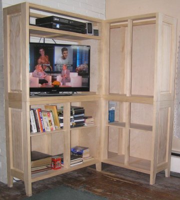

Dat ziet er strak uit WR1944. Heb je trouwens met opzet geen achterkant in het TV gedeelte gemaakt? Misschien is het een idee om een WIFI ontvanger te nemen, in plaats van een kabel te trekken?
WR1944
in memoriam
Ik had bij de onderste kast rechts al een strook hout aangebracht om "van binnenuit" te kunnen schroeven. Een dergelijk balkje kun je zien in bijdrage #31. Het zit tegen de verticale steun geschroefd. Zo'n strook ga ik nu ook aan de linker steun schroeven. Het schroeven zal wel wat lastiger zijn maar met de hulpstukken op de accutol kom ik een heel eind.
Omdat m'n vrouw die witte stenen muur niet graag zag verdwijnen heb ik die achterwand weggelaten. Dan ziet ze tenminste nog iets ervan. Het is ook makkelijk met de kabels.
De kabels werken hier anders dan in Nederland. De kabelmaatschappijen doen er alles aan om apparatuur van derden te blokkeren in hun systeem. De federale toezichthouder (FCC) probeert een voet tussen de deur te krijgen maar via miljoenen kostende lobby-operaties wordt dat tegen gewerkt door de Republikeinse meerderheid. Maar bij sommige kabelmaatschappijen is het al mogelijk een gekochte decoder te gebruiken in plaats van die te huren. WiFi is al helemaal uit den boze.

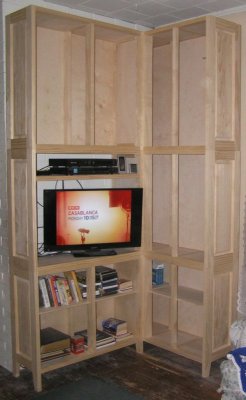

Er is weer een stukje af. Het begint al een beetje routine te worden en dat kan gevaarlijk worden. En dat heb ik aan den lijve ondervonden.

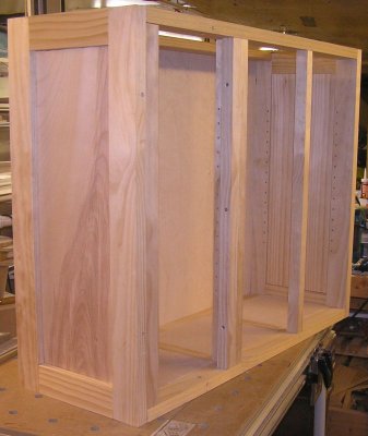

Ik dacht dat ik alle groeven voor het multiplex had gefreesd maar toen ik de domino's overal in gelijmd had bleek dat ik de achterkant was vergeten. Met die domino's gelijmd gingen de balkjes niet meer door de machines. De domino's afzagen en later opnieuw aanbrengen is onbegonnen werk omdat je het nooit op dezelfde plek terug krijgt. Dus werd het handwerk. Gelukkig kon ik nog aan één kant de balkjes over de zaagtafel halen. Met de zaagsnede op de juiste breedte en diepte kon ik met de shoulder plane de groef maken. Met een beitel ramde ik eerst het grootste deel van het onkruid weg om het met de Stanley 92 verder af te werken. Met het kruishout had ik aangegeven tot hoe diep ik moest gaan en de zaagdiepte en de aftekenlijn waren in overeenstemming. Ik stond verbaasd over de snelheid en de haaksheid waarmee ik de groeven kon maken. Het is een lekker hanteerbaar schaafje.
Na dit intermezzo lijmde ik de eindschotten samen. Daarna kwamen de overige balkjes aan bod. Het harden van de lijm gebeurde terwijl ze droog in de eindschotten zaten om de goede vorm te krijgen. Vervolgens werd het geheel samen gelijmd. Waar dit deel tegen het andere reeds geplaatste deel aansluit schroefde ik twee smalle verticale balkjes zodat ik alles onzichtbaar kan monteren. Vervolgens gingen de multiplex schotjes er in en was dit deel gereed voor montage.
Bij het samenvoegen bleek dat, ook al werk je nog zo goed mogelijk recht en haaks, kleine afwijkingen zich toch gaan opstapelen. Met de nodige klemmen moest ik alles goed uitlijnen alvorens het vast te kunnen schroeven.
Maar deze fase is ook afgesloten.
Nu ik zo een beetje halverwege zit kwam ineens het idee boven drijven om dergelijke bouwwerken in de toekomst simpeler te maken. En dan denk ik aan doorgaande staanders met liggers en panelen voor de korte zijden. In IKEA-stijl de planken bestaande uit een frame met ply met domino's en potgatschroeven aan te brengen. Er staat nog een gecombineerde kleding/linnenkast op het programma zodat ik dat inzicht er mooi op los kan laten.

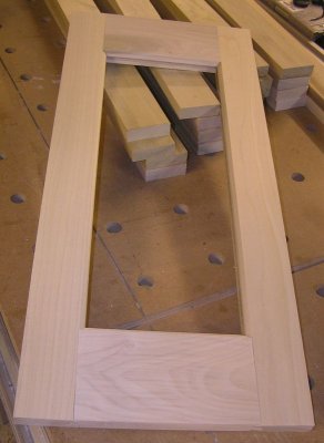

We gaan gestaag door. De deuren zijn nu het middelpunt van de belangstelling.

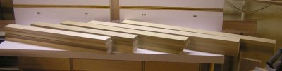

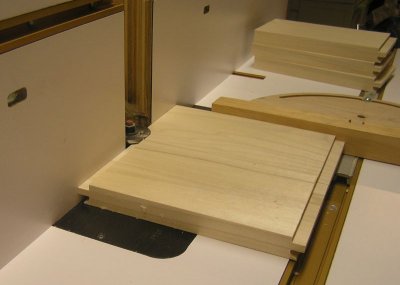

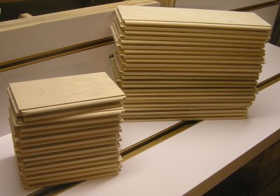

In totaal heb ik drie verschillende hoogten en twee verschillende breedtes voor de deuren. De staanders worden 60 breed zodat er twee uit de breedte van 140 mm poplar kunnen worden gezaagd. De regels worden 100 hoog. Ik had een tabel gemaakt met de diverse afmetingen en een aanvalsplan opgesteld om met minimale machineomstellingen de productie te kunnen doen. Op de MFT zaagde ik de onderdelen op lengte. Op de CMT zaagde ik alles op breedte. Ook de delen voor de panelen werden op lengte gezaagd. Door 4 delen samen te lijmen heb ik voldoende breedte om een breed en een smal paneel er uit te kunnen halen.

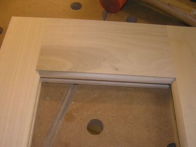

De regels worden van een contraprofiel voorzien. Met het volgende deel er tegen aan te drukken voorkom ik tear out.
De regels zijn ook van een profiel voorzien. Ik realiseer nu opeens dat ik een fout heb gemaakt. Ik heb 8 lange regels nodig en 12 korte. Maar dat is gelukkig goed te corrigeren. Korter maken gaat beter dan langer maken. ;)
Alle regels zijn gezaagd.
Nadat ook de regels van een profiel zijn voorzien heb ik even droog gepast. Voor bouwmarkt hout valt het me niet tegen.
Het sluit redelijk aan.
Nu de panelen samen lijmen en profileren. De overige deuren krijgen nog een nabehandeling. Een randje aan de achterkant moet er af om het glas met glaslat aan te kunnen brengen.
