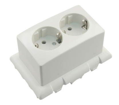

Die linkse moet je op een botervlootje klikken, heeft draadjes aan de achterkant. De rechtse kan je doorlussen.
