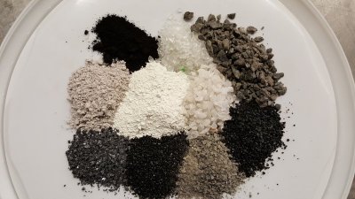

Bovenstaande was bak is gemaakt met een zelfverdichtend beton met een max korrel van 10 mm, witte cement en polypropyleen vezels. Bekisting is gemaakt met betonplex en in 1x gestort. De kist eromheen weggezaagd en het laatste deel is eruitgebroken (in de bak). Dit zorgde ervoor dat de bodem loskwam, deze is er later weer terug op gelijmd.. Na ontkisten is het geheel geschuurd en gepolijst, zodat de mooie korrels bovenkwamen. Daarna is er een speciale coating overheen gegaan ter bescherming. Helaas zit de bak er niet meer zo mooi uit. Een cement- en betonlab geeft toch wat troep en stof en niet iedereen is even goed en zorgvuldig in schoonmaken helaas...

Heel erg gaaf Rizz. Heb je het granito effect bereikt met een alternatieve vulstof in het cement? Ah, ik zie dat je bericht aangepast is.
Hoe heb je de donkere vulling bereikt?
Wat voor afwerking heb je erop gebruikt?
Zou het wellicht veiliger zijn om met zo'n diepe bak een binnenmal te maken van schuimrubber platen of piepschuim (EPS)? Daarmee loop je minder risico op het breken van de bak, toch?
Het granito effect wordt bereikt door zwart, wit en doorzichtig toeslag materiaal te gebruiken ipv bijvoorbeeld riviergrind. Door het te schuren en polijsten komen dez korrels deels weer boven en krijg je dit effect. De overheersend witte kleur is cementpasta en wit zand.
Het nadeel van eps oid is dat het gaat drijven en heel lastig ondercontrole te houden is. Dit was ook de tweede stort, de eerste is ook gescheurd. Dit is ook zeer hoge sterkte beton, met druksterkte boven de 120 N/mm2, dus na verharding en voldoende tijd, heb je voldoende druk- en treksterkte icm de vezels om dit veilig te ontksten..

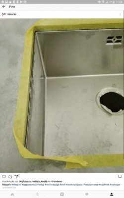

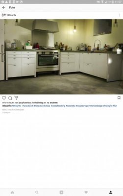

Niet bedoeld als reclame maar onlangs een betonnen blad voor een keuken gestort met materiaal van http://dutchdesignbeton.nl werkt voorbeeldig en een dikte van 18mm is afdoende .Bekijk bijlage 67997
Littleart, hier heb ik ook naar gekeken om mijn wasbak hieruit samen te stellen. Echter vond ik het relatief prijzig voor weinig hoeveelheid, dus ik wou het dan ook eerst met kant-en-klare beton proberen.

Duur? Reken met een dikte van 18mm :) maar dan nog als dit de eerste en enige is tov van laten maken of x op x dokteren nee in de praktijk vindt ik het niet duur. Erg vlek bestendig ook trouwens.

Ik heb de ad on packs besteld, de kleur (wat ik de volgende x niet meer doe), de reparatie set voor evt verdichting achteraf en de sealer want sealen moet goed gebeuren! Zelf witte dijkerman specie toegevoegd GEBRUIK GEEN ANDERE! En 3mm korrel metselzand. En dan 18mm kunnen maken. Ofwel licht en waterdicht ik zeg das heul goedkoop ;) Screenshot_2017-09-01-11-57-42.jpg
