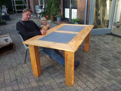

Proficiat Kirsten met het mooie eindresultaat! Heb je 'm toch maar mooi even geflikt;) gewoon aanpakken en wat op het forum vragen en je eigen gang gaan!

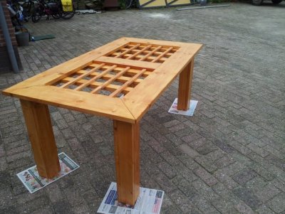

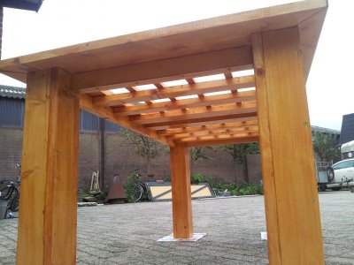

Hoe heb je de tegels nu in het blad geplaatst, nog een foto hiervan?

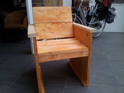

Ben er zelf ook blij mee en we gaan verder met de stoelen 1 is bijna af. Even goed testen of we dat willen en dan nog vijf erbij of kijken naar een ander model. Dus tips voor modellen zijn zeker welkom. Ik zal vast een foto toevoegen van wat ik nu heb. Maar eerst zoals je vroeg naar de opbouw van de tafel.
En dan de stoel nog niet helemaal klaar.
Groetjes Kirsten
