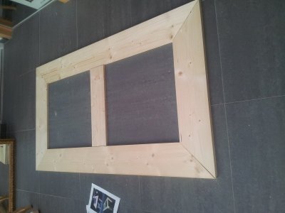

Fons dankje voor de uitleg van de frees. Dat freesje zit volgens mij ook in mijn setje. Heb hem nog niet eerder gebruikt ;-) maar dat is nu zeker de moeite waard. Ik ga mijn tekening wat verder uitwerken. Mijn nieuwe tafelzaag net in elkaar gezet en komende week het hout maar eens in huis halen.

Ik heb nog even een vraag. Ik ga niet de poten er onder maken zoals hier in de topic. Ik vind ze heel mooi, maar ik wil ook aan de korte kant er een stoel onder kunnen schuiven. Dus het worden rechte poten ik denk een hoek van 2 planken. Nu was mijn vraag eigenlijk nog even over het blad. Ik zie hier dat de planken gewoon rechte verbindingen hebben. Helaas kan ik niet zien hoe die aan elkaar zijn gemaakt. Kan iemand mij dat vertellen? Zelf zit ik eigenlijk te denken om ze in verstek te zagen.

Kirsten, voor het ineen zetten van het frame van het blad heb je enkele opties, hier vind je er enkele terug;
http://www.efi-costarica.com/antique-furniture-joints.html
In jouw geval zijn op deze link de volgende het bekijken waard;
Lap joint
Mortise and tenon joint
Dowel joint
Als je met een verstek verbinding werkt moet je best toch nog altijd iets doen om de verbinding te verstevigen, op dezelfde link;
Miter joint
Verder zijn er nog opties waaronder een heel deel met specifiek materiaal;
losse pen (bv domino systeem, maar ook perfect zelf te maken mits het juiste grief),
koekjes (lamello)
De butt joint is wel de slechtste optie van heel de hoop, ook voor verstek. Je verlijmt kops hout en dat wil nogal eens falen als je de verbinding geen handje toesteekt.
Groetjes
A
In verstekzagen is een mogelijkheid, maar dan zul je toch nog een vorm van verbinding willen hebben toch? Een losse pen is mogelijk. Bij verstekken loop je het risico dat ze met de werking van het hout open gaan staan tenzij het goed droog en uitgewerkt is. In de werkwijze zoals op het voorbeeld kun je best met een pen en gat verbinding werken, eventueel ook met een losse pen.

Oh vele van die methodes gaan mij de pet te boven. ;-) Een losse pin verbinding moet wel lukken. Maar Fons lees ik nu uit jou reactie dat jij niet zou kiezen voor verstek? De andere manier heeft ook verbinding nodig toch? Al leek het mij hier op de foto dat er een latje onder is gemaakt. Als verbinding misschien?

Als het voor een tuintafel buiten is zou ik niet voor verstek kiezen, vanwege de constante werking van het hout in weer en wind, zeker met steigerhout. Voor binnen loop je wat minder risico als het hout goed droog is. Met steigerhout hoef je misschien niet zo precies te zijn omdat je al een wat nonchalantere keus hebt van hout en structuur, waarbij wat openstaande verbindingen mogelijk wel passen. Een lat eronder zal e.e.a. wel wat verstevigen en maakt de constructie gemakkelijker, maar volgens mij nog niet zo solide. Je kunt ook denken aan deuvels, daarvoor zijn boorsetjes in de bouwmarkt te kopen. Maar voor buitenwerk geen standaard beukenhouten deuvels gebruiken, die zijn zo weggerot.

Deuvels en watervaste lijm lijken mij dan de beste oplossing. Nog een nadeel van verstek; Het moet nogal juist zijn wil je het er mooi laten uitzien. Dan is een gewone rechte verbinding meer vergevingsgezind.

Ik heb er zelf een staan van steigerhout met 3 x een 60x60 binnen vloertegel er in.
Het geheel moet je inderdaad zien als een paneeldeur waarbij 4 dwarsliggers gelijk aan de bovenkant heb gemaakt. De tegels liggen ook op dwarsliggers zij het dat ik het mes wat hoger heb gemaakt zodat ze wat dieper liggen en de tegels exact gelijk aan de bovenkant zijn.
Kortom groef in de lange delen gefreesd en aan elk kort deel een pen gemaakt met voor de tegeldragers een afwijkende maat.
Dit wordt lastiger als je buitentegels gebruikt daar die een stuk dikker zijn.

Ok bedankt voor je uitleg. Ik denk dat ik je beschrijving begrijp. Heb je dan bij de lange plank een groef in de volle lengte?
Een groef maken moet denk ik wel lukken, maar een pen. Dat lukt me denk ik niet.
