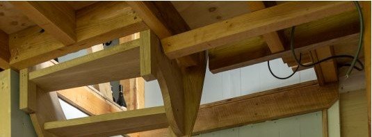

Zo te zien stond er eerst een vierkante stijl op de plaats van de wokkel waar de vloer ook aan hing.

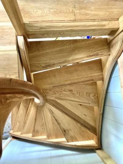

Dat ziet er wel gaaf uit! Heb je nog een foto van loodrecht boven de trap?
De vloerconstructie ziet er wel vreemd uit. Ik zie geen goede raveling. Hoe zit dat in elkaar?
Bekijk bijlage 102957
De raveling is degelijk uitgevoerd met inkepingen in de balklaag.
De losse dwarsligger rechts is tijdelijk om de balklaag te ondersteunen. (ondertussen vertrokken)
Onder de raveling door en recht doorgetrokken staat nu een wand welke hier op de foto nog achterwege was gelaten aangezien de trap anders niet geplaatst kon worden. De resterende 40cm overstek is minimaal en behoeft geen ondersteuning.
Afwerking is nog in uitvoering.

Ah, er staat een dragende wand onder. Dan zal het vast goed gaan.
Bedankt voor de foto van boven. Ziet erg mooi uit. De diverse sierrandjes en de ingefreesde leuning in de spul maken het extra chic.
