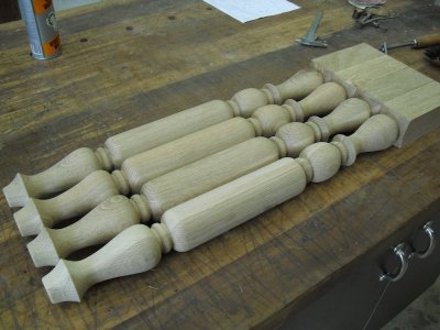

Vandaag gestart met de bouw van een schrijftafel in Eik. Het word, op vraag van de klant, een eerder robuuste tafel die ook redelijk ruw dient afgewerkt te worden.
Mag dus al eens een stuk uit mijn handen laten vallen:p

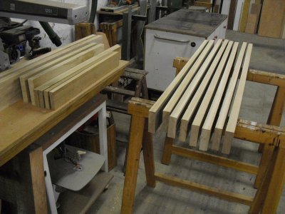

Het uitgangsmateriaal is een dosse stamdeel van 65mm dik, wat betekend dat voor sommige onderdelen (blad en regels) het hout moet gefileerd worden.
Omdat gefileerd hout best eerst enige tijd acclimatiseert alvorens verder te bewerken maar begonnen met het draaien van de poten. Die liggen nu klaar voor verdere actie.

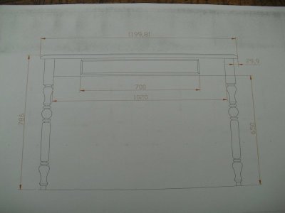

Eerst alles eens op papier gezet.
Daarna een hoop zaagwerk.

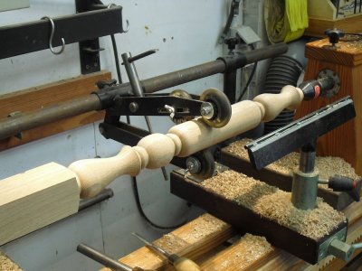

Tafelpoten draaien.
4 identieke poten, wel zo goed.

Super gaaf zeg. Doe je dat nu helemaal met de hand of heb je een kopieerinrichting?
waarom heb je die soft-wielen er trouwens tussen zitten, omdat het z'n lange lengte is soms?

Ik vind dit nou geen robuust model dan gaan mijn gedachten naar veel grovere vormen. Nu ken ik het woord fileren wel in de context van vlees/vis maar bij hout ?
Kloven komt bij mij op. Zo zie je maar we spreken dezelfde taal en hebben dezelfde liefde (hout) maar begrijpen elkaar niet altijd.
Het draaiwerk ziet er goed uit. Alleen zie ik op de tekening een ronde bol in de poot en op de foto lijkt ie meer ovaal, of is dit gezichtsbedrog?

@Wander, die softwielen zijn een onderdeel van de steunbril, deze dient als ondersteuning bij lange en relatief dunne werkstukken.
Een kopieerinrichting komt er niet bij kijken, alles komt neer op hand- en oogcoördinatie:p
@Wim, hout fileren = hout op de dikte (midden)doorzagen. De bol is inderdaad eerder ovaal geworden, wat met Autocad wel een mooi profiel leek viel in het echt toch wat tegen, improviseren dus.

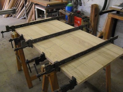

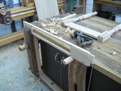

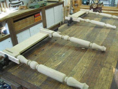

Nee dus:D Ze hebben vandaag mijn nieuwe kolomboormachine geleverd, het was dus pakjesdag:p Maar toch wat tijd kunnen besteden aan de schrijftafel, hout geschaafd, blad gevoegd en gelijmd, gaten geboord, pennen gefreesd, en de eerste onderdelen samen gelijmd.
Het vervolg zal voor eind van de week zijn denk ik, maar we komen er wel.
Nog enkele foto's van de klus:

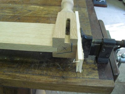

Verbinding tussen regels en poten.
Dit kan al drogen.
Idem voor het tafelblad trouwens.

Begint al mooi te worden, stevige klemmen trouwens ;) Ik wilde je vragen hoe je dat patroontje (putjes) hebt gemaakt op de kopse kant van de poten, is dit puur gedaan om de juiste hoek voor de verbinding te krijgen. Lijkt me een zeer handig methode.
tuoh
Hallo Martijn,
die klemmen heb ik eens op de kop kunnen tikken bij een scheepswerf die er mee stopte, heb er zo een stuk of 20, werken perfect. Dat patroontje met puntjes ontstaat op de draaibank bij het inspannen van de poten tussen de centers. Het is het specifieke patroon van een "stebcentre" een bepaald type meenemer voor in de vaste kop. Het is dus geen soort aftekengereedschap of zo.
Dit lijkt me toch echt afkomstig door het werken aan de draaibank. Maar is tevens een fijne tool voor de vervolgstappen...
EDIT: dit stond dus al op pagina 2 van dit topic... :eek: Eerst even allen lezen Ekko voordat je weer met commentaar komt... :rolleyes:

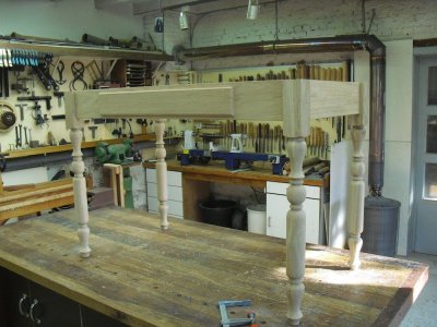

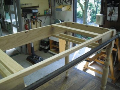

Stilaan begint het stapeltje hout op een tafel te lijken, het onderstel staat sinds gisteren op eigen benen:D Ondertussen ook het blad uit de klemmen gehaald, op maat gezaagd en het geheel opgezuiverd met de blokschaaf, klaar voor montage.
Komende week nog een schuif ineen knutselen, blad monteren en klaar is kees. Oh, en niet vergeten om nog een houten knopje te draaien voor de schuif.
Alles zuiver schaven.

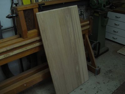

Het opgezuiverde blad.
In de klemmen.
Met schuiffront.

(zie ik daar een inverter hangen ?)

Hey,
Hele mooie tafel!
Zijn dat domino-gaten aan de binnenkant van de tafel? Om het tafelblad vervolgens te monteren? Of zie ik mis en dient het voor iets anders?
