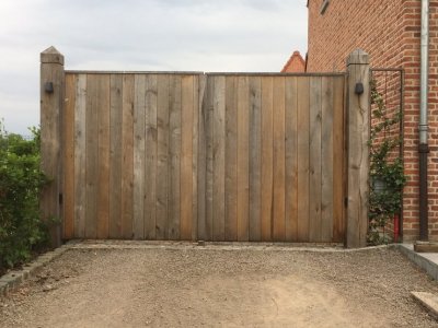

Hallo,
Dat zijn kleine kasseitjes die in stabilisé liggen.
Voor de poort moeten er ook nog kasseien komen, maar voorlopig geen tijd ;)

knappe poort man, het is al een jaartje geleden maar dit wil ik wel nog eens naar voor brengen. Hoe heb je eigenlijk de planken op het kader bevestigd, met nagels, schroeven? En uit welk materiaal?
Heb je eventueel een foto van hoe het geheel er nu uitziet?

Hallo Jean,
De vraag ging eigenlijk over de bevestiging van de eiken planken op het kader maar alvast bedankt voor de reactie.

Hallo Bart,
De eiken planchetten zijn met sillicone bevestigd en dan met inox nagels met ronde kop. Nadien met een drevel de kopjes er mooi ingeklopt.Je ziet ze bijna niet zitten.
Ik post nog eens een foto van hoe ze er nu uitziet.

Fijn dat je een foto plaats na één jaar, handig!
Ik neem aan dat de poort onbehandeld is?

Zeer mooi! Bedankt om de foto na één jaar te plaatsen.
Mag ik zo stout zijn om te vragen wat nu eigenlijk de kosten geweest zijn?

Hallo,
Het is natuurlijk een tijdje geleden. Maar ik dacht Hout : ong 450 € , beslag 150 € en de motorisatie 800 €
