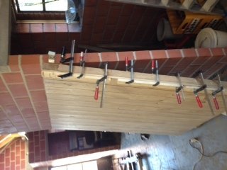

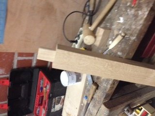

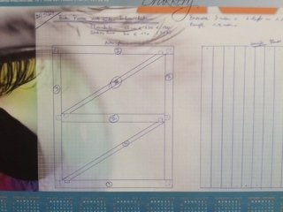

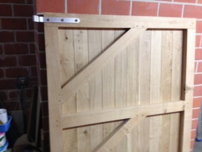

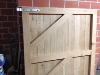

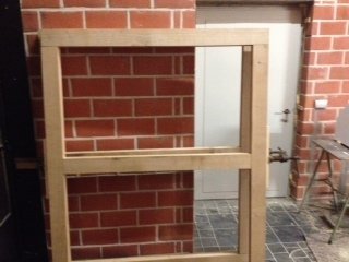

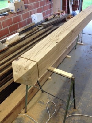

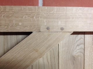

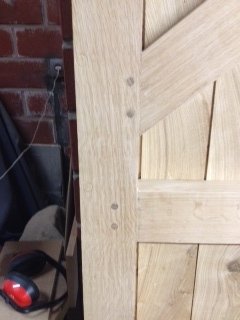

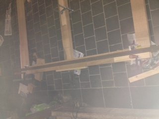

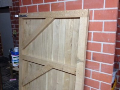

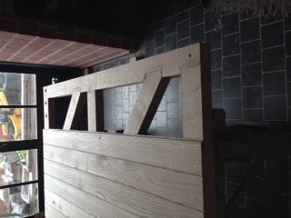

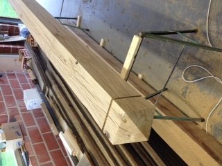

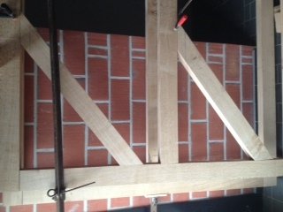

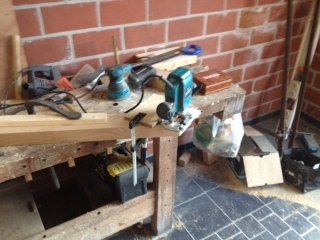

Beste Forummers,
Mijn laatste projectje was een houten poort voor mijn oprit.
De vleugels zijn 1.5 m breed en 1.8 m hoog.Alles gemaakt in massief eik ( mijn favoriete houtsoort ;)
De palen heb ik gemaakt uit eiken balken en zijn 20cm op 20 cm en 3 meter lang. Ze zitten dus een meter diep in de grond ( stabilisé)

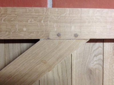

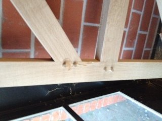

Ik heb deze poort traditioneel gemaakt met pen en gat verbnding, en houten deuvels ter extra versteviging.
Bovenop het kader heb ik gewerkt met eiken planchetten van 2.5 cm dikte.
De sectie van de poort is 12 op 8 cm.
Als er vragen zijn...
Foto's zeggen meer dan woorden ....

Tsjonge een knap staaltje werk. Lijkt in ieder geval solide met die pen en gat verbindingen. Heb je ook nog een foto van de gehele poort? Waar ga je hem mee afwerken?
vr.gr. Jan Pranger.

De poort wordt normaal volgende week geplaatst. De poortpalen moesten min 3 weken drogen ( de stabilise eronder) . Ik plaats zeker foto's.
ik weet nog niet hoe en of ik ze zal behandelen. Ik zou heel graag het natuurlijke aspect behouden. Moet ze wel behandeld worden ? Wat raden jullie aan ?

tuoh
Er zijn zat mogelijkheden om je (mooie) poort af te werken. Houtbeitsen zoals die van Linitop, Xyladecor, etc. die merken hebben geschikte (gekleurde) dekkende beitsen in het gamma. Een andere optie is om de poort af te werken met een oliehoudend product zoals Biopin, Owatrol D1 & D2, Epifanes, etc. Een mogelijk nadeel hier, er zit geen of nauwelijks pigment in deze producten, daardoor kan het hout wat gaan vergelen op termijn.

tuoh
Niet echt nee, Eik onbehandeld buiten in alle weer en wind, die trekt alle kanten op. Het hout word ook zwart inplaats van mooi te vergrijzen, daar is tegenwoordig de luchtpollutie debet aan. Je hebt de constructie al goed uitgevoerd (doorlopende bovenregels) maar ik zou toch adviseren om er ook nog een loden slab bovenop te leggen, zo kunnen de koppen van de planchetten niet inwateren. Dit komt de levensduur van zowel poort als afwerkproduct ten goede.

Bedankt iedereen voor de toffe reacties.de bovenste ligger heb ik inderdaad doorlopend gemaakt omwille van vocht. Bovenaan komt er nog een eiken plank, waarin ik de dikte van de poort uitfrees en zo der overschuift. Zal wel een naam hebben zoiets.

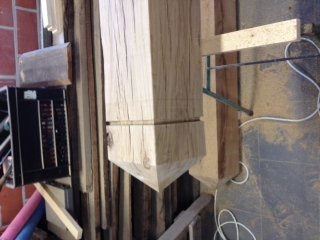

Goedemorgen Wanddecoratie ;)
De punt op de paal heb ik gewoon met een handcirkelzaag gemaakt. Goed aftekenen en en dan zo mooi mogelijk zagen. Omdat mijn zaagblad niet groot genoeg was, heb ik het laatste stukje van de punt met de handzaag gedaan. Nadien goed schuren en de punt was mooi haaks.

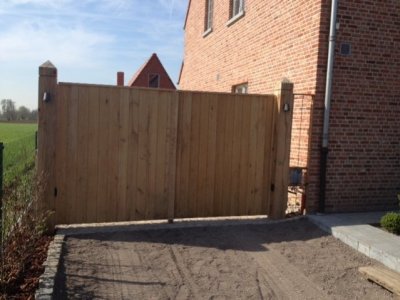

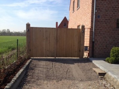

Poort
De 2 weken werden maanden.
Sinds vorige week hangt de poort en is de automatisatie klaar. Ik ben tevreden met het resultaat.
Enkel heb ik ze nog steeds niet behandeld...foto 1 (14).jpgBekijk bijlage 29560
