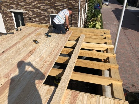

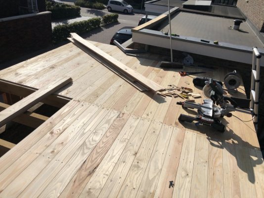

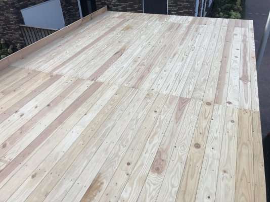

Vervolgens het dakbeschot geplaatst. 18mm douglas, met behulp van mn vader.
Het gehele oppervlak dicht
Dakrand eromheen geplaatst

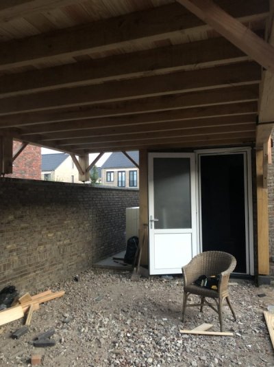

Het wordt donker "binnen"

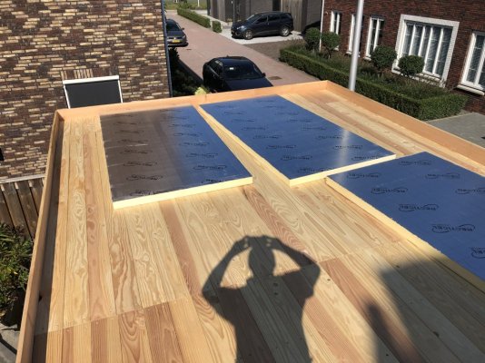

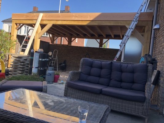

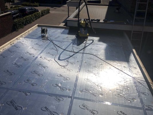

Daarna 70mm PIR platen op het dak gelegd. 2 kanten met alu gecacheerd. Geen folie gebruikt tussen dakbeschot en isolatie. Op de isolatie is Bitumen gebrand.
Padde
26 mrt 2020
40
29

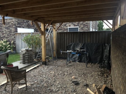

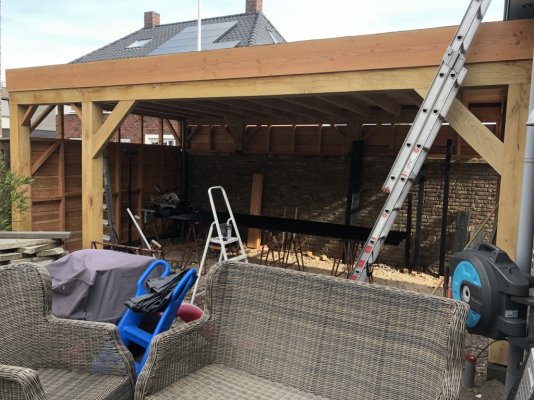

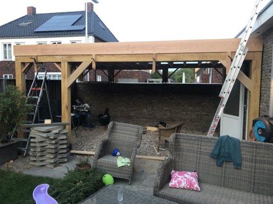

Dit was het resultaat na een paar maanden zwoegen. De rollen bitumen zie je nog op de verstopt staan tussen de rest van de rotzooi.

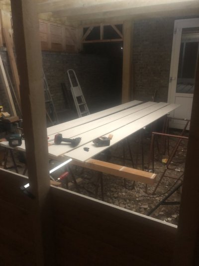

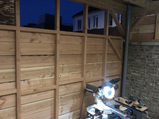

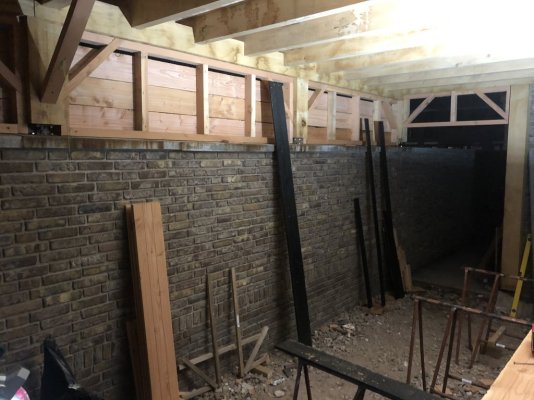

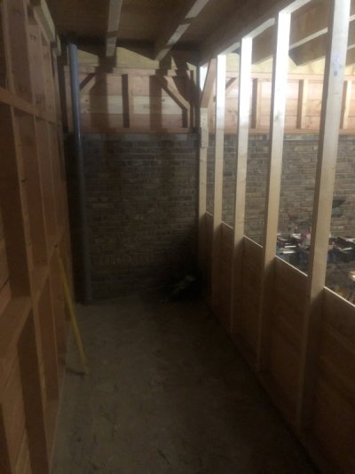

Vervolgens begonnen met het dichtmaken van de zijkanten en achterkant.

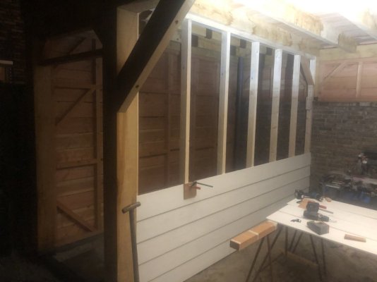

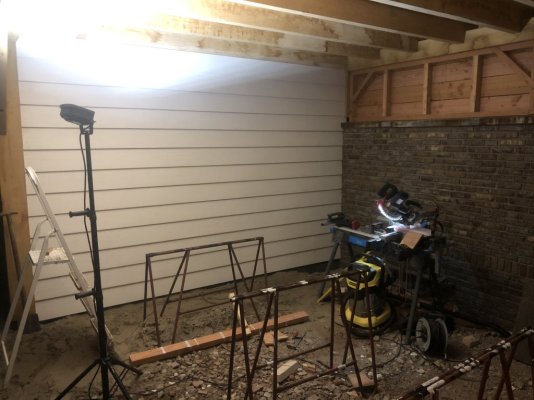

Het laatste stuk zal als schuur gaan dienen, hier ben ik de scheidingswand aan het maken.
Hier sta ik in hetgeen nu als schuur dienst doet.
Hier zit de wand dicht.

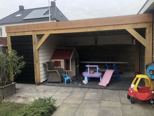

Qua volgorde kan het zijn dat het niet helemaal meer klopt, maar dit zijn nog een paar "mijlpalen" in het proces. Eerste foto; bestrating in de overkapping gelegd.

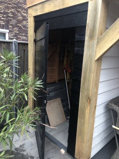

Schuurdeur gemaakt. Gegalvaniseerd profiel met daarop zweeds rabat.
Draingoot geplaatst incl. fundering voor glazen schuifwand (in beton gelegd).
Bestrating in de tuin doorgetrokken (zelfde als in de overkapping). Sluit nagenoeg naadloos aan op de draingoot.
Glazen schuifwand geplaatst. De rail waarop deze loopt ligt ook nagenoeg gelijk aan de tegels, waardoor het in de open stand 1 geheel lijkt.
Deur naar het gangetje (is hier nog niet af).
Sfeerimpressie op een zonnige dag... ruiten staan open
Ondertussen is het binnen ook al wat meer aangekleed. Er hangt verlichting (hierboven nog niet), en de vrouw heeft al goed haar best gedaan er een gezellig "hok" van te maken.
