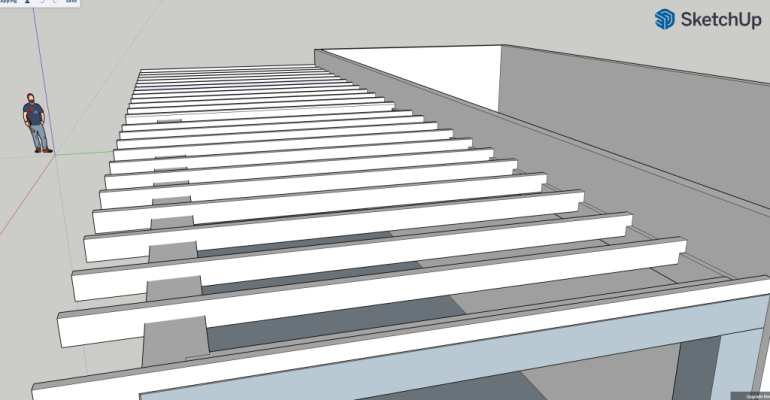

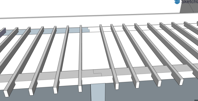

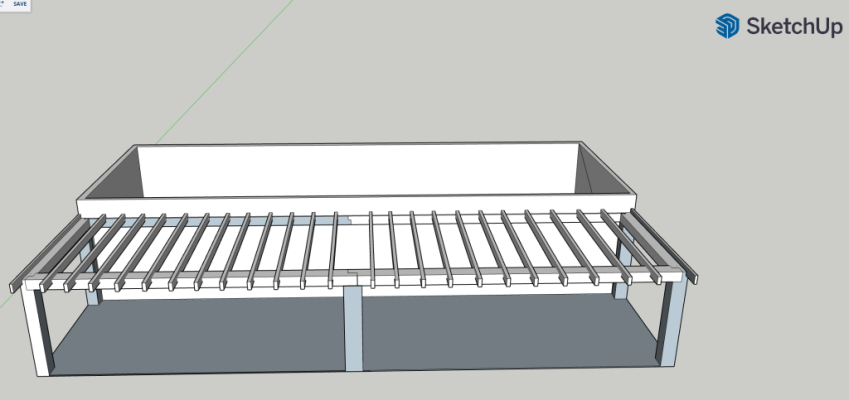

Sketchup ontwerp constructie:
Schermafbeelding 2025-06-24 192620.pngSchermafbeelding 2025-06-24 192647.pngSchermafbeelding 2025-06-24 192707.png
Zoals jullie zien ben ik van plan om de schoren weg te laten, dit is puur vanuit esthetisch oogmerk. Wanneer ik bestaande overkappingen zoek online vind ik enorm veel overkappingen die geen schoren bevatten. Het is maar een aanname, maar ik ga er vanuit dat dit hier ook mogelijk is. Mede dankzij het feit dat de gehele overkapping tegen de bestaande geven wordt gemonteerd.

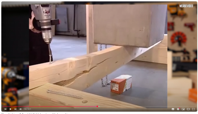

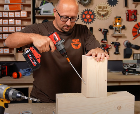

Om de staanders en ringbalken toch wat extra schevigheid te geven wil ik ze extra aanschroeven met behulp van Heco-Topix Plus Combiconnect schroeven. Goed idee of zinloos?

De dakbalken zou ik graag deels in de ringbalken willen laten vallen doordat ik met een beperkte hoogte zit (uitleg volgt), hierdoor kan ik de ringbalken zo hoog mogelijk plaatsen. Is het mogelijk om deze 10 cm in te zagen? Ik zag ergens dat je het scheuren van het hout kunt verkomen door er net voor de ingezaagde hoeken een flinke schroef in te draaien, dit was ik dan ook van plan.

Zoals jullie zien heb ik maar 5 staanders en geen 6, graag zou ik aan de muurzijde geen staander willen in het midden. Deze balk ben ik van plan om in het midden tegen de gevel te monteren middels keilbouten. Deze wil ik vervolgens in de inkepingen waar de dalkbalken in vallen in wegwerken, zo ga je geen lelijke moeren te zien op het hout.

Mijn vraag is eigenlijk, hoeveel keilbouten ga ik nodig hebben per balk en wat voor lengte/dikte zal ik daarvoor gebruiken? Buiten dat, is dit uberhaupt een veilige methode om al het gewicht op te vangen? Is er een betere methode? Ik wil koste wat kost geen staander in het midden.

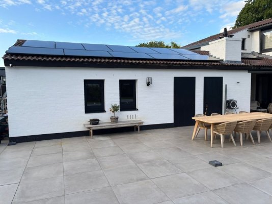

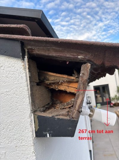

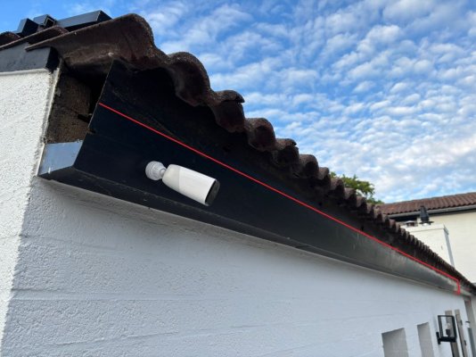

Dit is de garage waar waar de overkapping komt, de poeren zitten al op hun plek. Onder de dakpannen zit een houtenconstructie met de dakgoot eraan, deze heb ik al deels verwijderd. Ik ben van plan om de houten omkisting in te zagen zodat de overkapping er mooi in valt. Het enige probleem dat ik hem is hoe ik dan het dakbeschot ga bevestigen aangezien je deze vanuit boven uiteraard vast schroeft of spijkert. Zelf had ik het idee om de bovenstaan rij dakpannen terug te schuiven, dan is het dakisolatie en onderconstructie zichtbaar, deze wil ik vervolgens met een gatenboor of iets dergelijks verwijderen zodat ik dan vanuit bovenaf toch het dakbeschot op de dakbalken kan schroeven. Als dakbeschot heb ik trouwens ook eiken planken, daarop komt een dampremmende folie met 3 cm PIR plaaten en als laatste EPDM folie om het waterdicht te krijgen. De masstiekklossen die ik gebruik zijn 7,5 hoog.
Huidige situatie:

Werkhoogte:

  4. Inzagen houten omkisting bestaande gevel goed idee ja of nee?

3. Dakbalken (20cm) 10 cm in te zagen ja of nee?
Is het een idee om dakbalk(en) en ringbalk elk 5 cm in te zagen? Kom je uiteindelijk op hetzelfde uit, maar is in elk geval sterker.
PIERRRRE
24 jun 2025
Nederland
Tussen de poeren heb ik een overspanning van 5 meter, volgens het internet heb ik dan een balk van 25 cm hoog nodig. Als ik hier in ga zagen dan voldoet de balk toch niet meer? Of zie ik dit verkeerd? Ik wil niet dat de balk op lange termijn gaat doorhangen.

De bestaande goot niet inbouwen.
Overkapping blijft langer staan dan goot.

De bestaande goot heb ik verwijderd, ik laat het water vanuit het dakpannen dak op de overkapping lopen en dat gaat dan via een aparte hemelwaterafvoer het rioool in.

Kun je de balken niet op de muur leggen ( inkassingen) en dan met een haakanker het uitkruien tegengaan. Inkassingen kun je met de slijptol inzagen en de rest eventueel uitboren.
Voor je afschot zou ik 16 mm per meter aanhouden.
Leg het niet waterpas, want dan wordt de 5 meter overspanning best groot…..
Voor de oplegging kun je de 10 centimeter hoogte van de balklaag aanhouden MET een eventuele keep van 2 cm diep waar de balk dan nog extra in draagt, aldan niet met een voorloef …
Als je het op deze manier doet kun je zelfs naar het midden toe, de balklaag ook nog iets reisden zodat je dakbeschot ook af zal lopen naar de poeren mocht de draagbalk in de loop der tijd door gaan hangen als gevolg van kruip.
Ik weet niet of je je dakbeschot gaat spijkeren of schroeven maar als je hiermee bezig gaat zou ik tijdelijk de draagbalk aan de voorzijde iets bol omhoog zetten ( stempel)….
