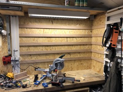

Na een paar dagen werken vandaag weer in de gelegenheid om verder te werken....
Ik ben niet ontevreden.....heb weer een hoop geleerd.....
Oa...het korter bestellen van de geleiders zodat ik er een frontje voor kan doen zodat de geleiders weggewerkt worden....:eek:
Ook de wand met haaklatten :)rolleyes:) gezaagd en afgemaakt.....
Hopelijk morgen weer verder.....

Hoi Puff leuk leesvoer dus blijf ik volgen !!!
Nog een tip..(weet je waarschijnlijk al) .maak de dingen om je heen niet TE permanent (vast) want je zal merken dat je werkplaats om je heen "groeit" met de tijd. Dus wieltjes en draaiknoppen (ipv lijm/schroeven) zijn je beste vriend.

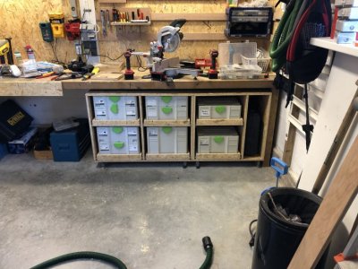

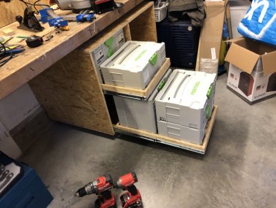

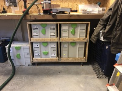

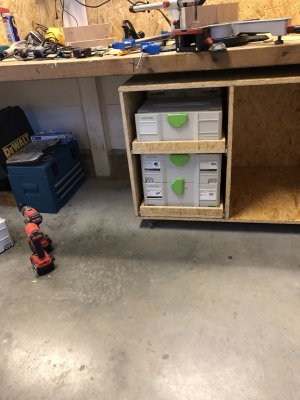

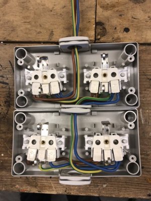

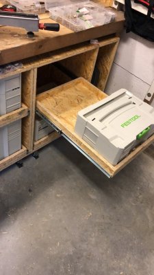

Vandaag stonden er wat extra stopcontacten op de klus.....
En ik heb mn 1e Festool kast afgemaakt.....ik ben er erg content mee en ga er zeker nog 1 maken want ik heb nog Systainers over en er komen er nog een paar bij.....

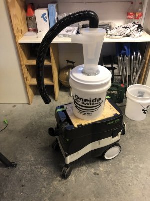

En tot slot nog 2 foto's van mn nieuwe aanwinsten......voor de Cyclone meteen maar een mount gemaakt op mn stofzuiger.....kak....slang tekort:mad:
Dus morgen maar nieuwe slang halen.....
WR1944
in memoriam
Met mijn dagelijkse confrontatie met die poppenhuis contactdozen volgens het Amerikaanse systeem beginnen die Europese versies al een beetje nostalgies te worden. ;)
Maar je bent lekker bezig. Als je zoveel mogelijk schroeft als min of meer beginner is het later simpeler om eventuele verbeteringen door te voeren. Eén van m'n stelregels is dat perfectie niet bestaat. Er valt altijd wel wat te verbeteren.

Wat betreft de contactdozen kan ik je gerust stellen. De wiebel wabbel dozen van de bouwmarkt zijn ook een drama. Maar gelukkig geen blik.

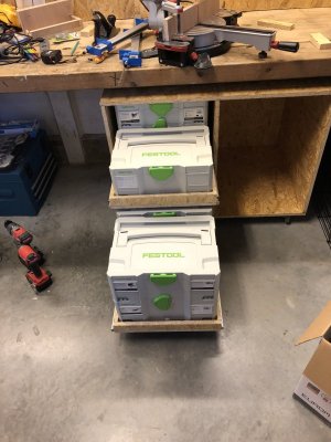

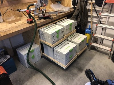

Vandaag weer eens een paar uurtjes kunnen rommelen......
2e kast gemaakt.

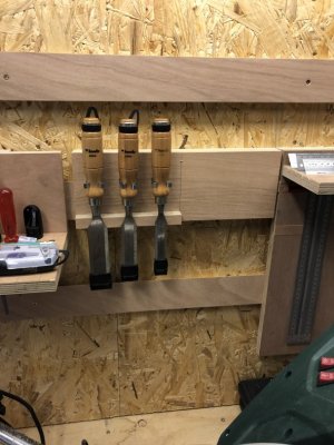

Daarna nog wat kleine klusjes.....wat houders gemaakt voor wat gereedschappen en een reparatie voor mn meisje (niet mn beste werk....maar ach het voldoet)
Ben ook begonnen met de voorbereidingen voor een Afkortzaag tafel.....(zie mijn vraag elders)
Al met al weer een fijne dag, maar man wat vliegt de tijd als je zo lekker aan t klooien ben......hopelijk morgen nog een paar uurtjes......

Het gaat goed..ik zou alleen de wcds fff rechtzetten en de spanning erafhalen letterlijk en figuurlijk (tenzij de foto ze vervormd).

@Erik, ik vermoed het laatste......want ik zie het niet.....maar ik sta open voor opbouwende kritiek....:eek: Welke foto bedoel je?

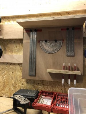

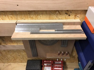

Die Incra lineaal set is super.....maar kolere wat een kleine gaatjes.....hahahaha......daarbij vind ik dat de bijgeleverde potloodpuntjes heel snel breken....
Op bijvoorbeeld OSB is t niet te doen.....
Of ik doe iets fout?
Petrolhead
4 mrt 2015
2.058
704
Ik heb hetzelfde issue met de 0.5 potloodjes... 0.7 is al meteen een groot verschil, maar die passen niet in de incra linialen vermoed ik?
Klopt
MAAR....nu heb ik dat andersom
De vulpotloden van de AC-tion 0.7mm breken bij mij vrij vlot en de 0.5 van de opstuurchinees breken minder snel
Incra is 0.5 daar past geen 0.7 in

Klopt
Ik gebruik ook graag vulpotloden en had ook altijd brekende puntjes. Ik heb toen een jaar of wat geleden (n.a.v. een tip hier of op een ander forum) een paar vulpotloden van Zebra Delguard gekocht. Die hebben een beweegbare tip (zit een veer in) en werken geweldig. Ik vond destijds de laagste prijs bij Amazon.de (https://www.amazon.de/Zebra-DelGuar...qid=1548579862&sr=8-4&keywords=Zebra+delguard)
Prijs ca 6 euro per stuk, en gratis bezorgd. Ze zijn te koop in 0,3, 0,5 en 0,7 mm geloof ik.

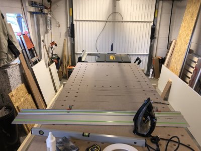

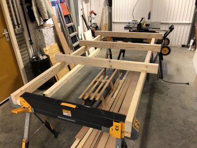

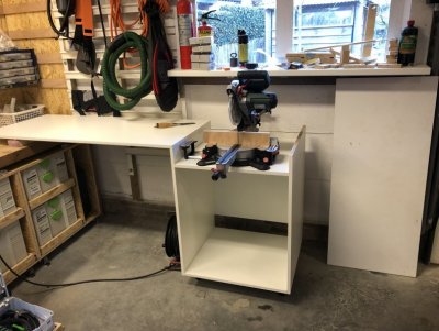

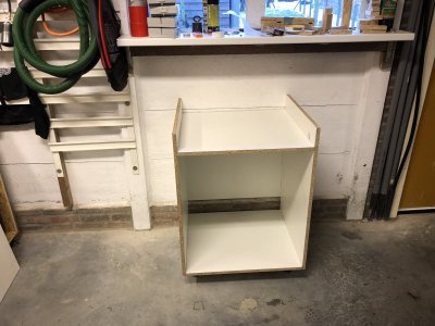

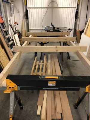

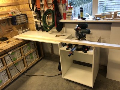

Weer een kleine update.....

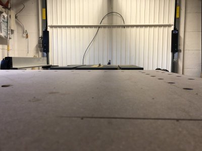

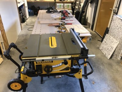

Ik had mijn werkblad met de MFT gaten gewoon koud op 2 schragen met daartussen 2 balken gelegd.
Dat ging in principe prima maar de ongelijkheid in het blad begon me toch een beetje te storen.......daarbij, na het aanschaffen van mn zaagtafeltje groeide bij mij de wens om het blad wat hoger en rechter(lees vlakker) te hebben.
Daarom een frame erop gemaakt wat exact waterpas is en zo goed als op hoogte vd zaagtafel is en het dus heel mooi als outfeed tafel kan dienen.

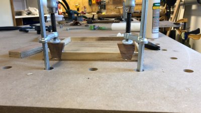

Toen dat klaar was de tafel maar meteen getest en panelen gezaagd en gestart met de Afkortzaag tafel die ik wilde maken......
Aldoende heel veel ervaring opgedaan mbt het zonder chip-out zagen van die panelen.......uiteindelijk heb ik dat met een ander zaagblad (60T) aardig onder de knie......elke zaagsnede werdt beter nadat ik een filmpje had gezien om eerst de melamine laag te "breken" voor de 2e snede over de hele dikte te doen......
Een soort voorritsen zeg maar.....
Daarna afwerken met strijkband en de bijtel erlangs......beetje naschuren en.....voor een werkplaats helemaal prima......uiteindelijk heb ik het vertrouwen opgedaan dat ik ook strakkere kastenwanden voor in t nieuwe huis zo kan zagen en bouwen dat het een profi uitstraling krijgt....
En ik ben erachter gekomen dat de zagen in de bouwmarkten dramatisch zijn als t op chip-out aankomt...hahaha

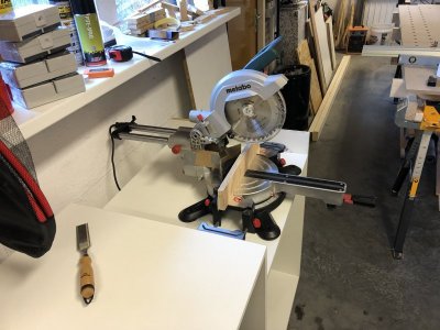

Moest alles bij trimmen met mn eigen DW tafeltje.....
De hoogte is gebaseerd op een toekomstige Kapex120, maar voor nu staat er een tijdelijke Metabo op....moet ik nog even een pasplaatje voor maken om alles mooi gelijk met het blad te krijgen.
Box eromheen bouwen voor al het zaagsel zodat het niet alle kanten opgaat......want de stofafzuiging van die Metabo is knudde imho.
Links en rechts van het centrale kastje worden nog verder ondersteund en afgewerkt, en uiteindelijk opgevuld met lades etc.
Ik maak de lades minder diep dan de diepte van de kast zodat ik binnenin de kast nog iets van stofafzuiging kan monteren en wegwerken.
Zit te denken aan afzuiging op de zaag zelf, alsmede een gat in de bodem van het plankje waar de zaag op staat om daar ook afzuiging te hebben......
Wordt vervolgd.

Misschien een idee om voor je afzuiging even bij Timmerman Koos te kijken. In een van zijn "oudere" timmertips (ver voordat de Kapex er kwam) heeft hij ook iets creatiefs gedaan met de stofafzuiging voor een Metabo afkortzaag. Ergens in de buurt van timmertip 600 - als ik het mij goed herinner.
