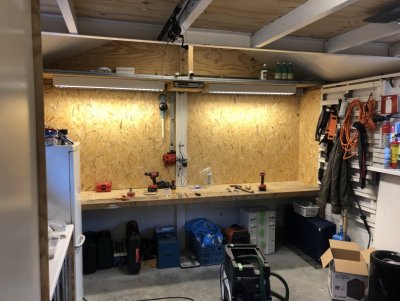

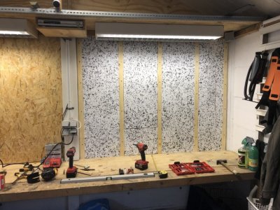

Toch de adviezen maar ter harte genomen en de OSB platen er weer even afgehaald om (in ieder geval een vorm van) isolatie aan te brengen.
Volgende stap is denk/hoop ik om de planken voor de French Cleats op te hangen......in ieder geval aan 1 kant.....de andere kant kan ik dan gewoon een deel maken met ouderwetse schroefjes om dingen op te hangen.
Want kan ik t beste gebruiken voor de French Cleats?
Gr,
Danny

HansB
7 okt 2014
525
Regio Arnhem

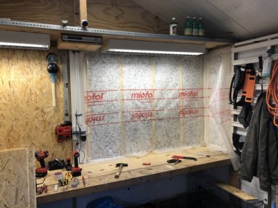

Normaliter wordt er wel een dampwerende laag zoals PE folie aangebracht over het isolatiemateriaal om het vochttransport door de muur te beperken.
Is er een reden dat je dat niet hebt gedaan?
Puff
30 apr 2018
380
71
Hoi Hans,
De reden daarvoor is omdat ik geen idee heb wat ik aan het doen ben hahaha.
En de persoon die ik sprak in de bouwmarkt voor advies zei dat het niet nodig was nadat ik hem foto's van de muur en buitenkant had laten zien...:eek:
Zoals ik eerder gemeld heb in t topic, ik heb er een apparaat in staan die t vocht uit de ruimte haalt.....
Dus een groot deel van t aanwezige vocht zal niet "aanslaan" is mijn veronderstelling.....
Maar nogmaals.....de planken zijn ook zo weer los hoor..alhoewel ik ze liever laat zitten nu.....
Als jij/jullie adviseren om bij de volgende stukken buiten dit materiaal er PE folie overheen te zetten voor dat het OSB (of Mdf) ertegenaan gaat.
Dan neem ik dat advies natuurlijk graag ter harte....
Gr,
Danny

HansB
7 okt 2014
525
Regio Arnhem
Oké.
Mijn inschatting is dat het (in theorie) wel mis kan gaan als er holle ruimtes zijn (die zijn er) waarin condensaat kan neerslaan.
Dat gebeurt dan aan de koude kant van je constructie. Maar net zo bepalend daarin is hoe goed deze is geventileerd.
Wat je kunt doen is binnenkort na een koude klamme periode (rond het vorstpunt of net daarboven) een keer een plaat losmaken en een isolatieplaat eruit trekken.
als deze rondom droog is lijkt het te werken. Is ie dat niet dan kun je zelf vast wel verzinnen wat er met je vurenhouten regelwerk gaat gebeuren..

Ja zover kom ik nog wel......:D
Dus wat je eigenlijk zegt is, besteed die 1.5 uur aan t loshalen van de platen en er PE folie overheen zetten.....
Ik vermoed dat nieten tegen de vuren latjes afdoende gaat zijn.
Dan zou ik safe moeten zijn?
Nogmaals, zou 1.5 a 2 uurtjes werk zijn, maar als het gaat etteren erachter ben ik, als de wand helemaal ingericht is, veel langer bezig om het weer te repareren.
Toch?
En gewoon PE folie bij de hornbach, is dat voldoende?
Of moet ik nog met kwaliteit of dikte of andere waardes rekening houden?
3dmazter
10 aug 2014
1.878
423
40
Enkhuizen
kan ook van de action die hebben werckman folie die is wat dikker en en scheurt niet zo snel.
kan gewoon met nieten tegen de houten latten idd.
naden van folie overlappen en aftapen met alu tape of inpaktape.
ook hoeken naar plavond en vloer tapen

Ok dank je wel.......
Het hoeft geen passieve woning te worden he?:p
De ruimte onder de "werkbank" is nog onbewerkt......dus sla wel wat folie dubbel achter het OSB zodat ik dat eronder vandaan kan trekken als de werkbank er ooit weggaat en ik die ruimte aftimmer met OSB.
Voor nu gaat het er om dat de delen OSB de juiste isolatie zit zodat dat niet meer los hoeft......dan stapje voor stapje de rest.....

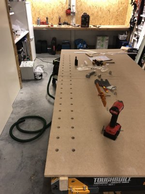

Jullie adviezen vandaag ter harte genomen en de OSB platen er maar weer afgehaald tbv dampwerende folie.

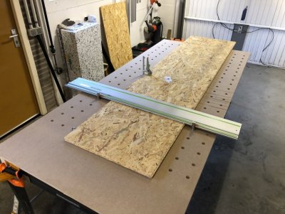

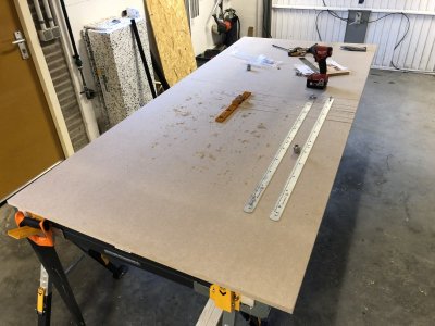

Vervolgens m'n tijdelijke werkbank/zaagtafel gaan voorzien van t PARF systeem, voor t zagen en klemmen en haaks stellen.
Waarderingen: Pentarthrum huttoni
Puff
30 apr 2018
380
71
Ach tijd over......bij vlagen wel.:)
En je moet er ook tijd voor maken....

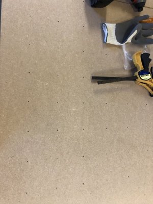

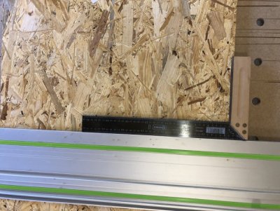

Tafel voor nu afgemaakt.....wellicht in de toekomst nog een paar rijen erbij als ik daar behoefte aan heb....
En dat is dus exact haaks zoals belooft door het systeem...:p

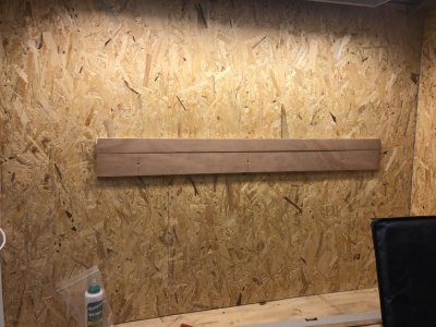

Ook bij wijze van proef begonnen met de french cleats...
Verstek van m'n invalzaag moet iets bijgesteld worden maar voor een eerste probeersel ben ik best tevreden...
Hij lijkt op de foto niet echt mooi te sluiten, maar dat komt omdat t bovenstuk een beetje krom is......
Hij trekt zich mooi naadloos vast als je er wat tikjes op geeft, en is ie mooi vlak.

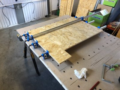

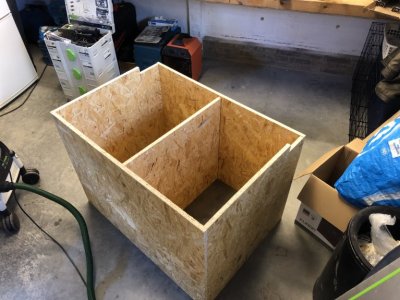

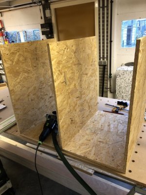

Dus na het meten van eea en veel nadenken hoe ik t wilde hebben, vandaag met OSB aan de slag gegaan....
Haaks nameten door diagonalen te meten....
Proefpassen......
Ik vond het zonde om een plaat OSB te offeren voor de achterplaat.......Dus geprobeerd om met de domino 2 stukken OBS te verlijmen om die morgen op maat te kunnen zagen...
Nogmaals dit is mijn eerste kastje......een hoop geleerd vandaag, maar ben niet ontevreden...hopelijk komende dagen verder.
