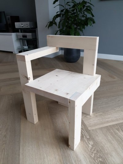

Ik ben bezig met het maken van 2 'Steltman stoeltjes' op kinderformaat. Het prototype is redelijk gelukt, daarom ben ik aan het kijken naar welk hout ik kan gebruiken voor een echt exemplaar. Ik wil niet meteen een vermogen uitgeven aan hout omdat de kans bestaat dat er nog wel een paar kleine foutjes in sluipen. Hout met een mooie tekening is wel een pre. De netto maat die ik nodig heb is 37x80mm, een totale lengte van 2400mm
Als ik in de buurt naar houthandels kijk dan kom ik bijvoorbeeld uit bij Houthandel Polak of Eikenhout.nl
Ik kan een plank eiken van 36x220mm kopen voor €88 maar ik weet niet of dat, ondanks dat het is geschaafd er nog veel af moet. Die ene mm kan ik wel opvangen in het ontwerp.
Anders kan ik bij Polak kijken naar Iroko of Iepen. Die planken moeten nog wel worden teruggebracht naar de juiste maten, maar wellicht kan ik dat bij iemand doen met een vandiktebank.
Zit ik op de juiste weg of moet ik het anders aanpakken?

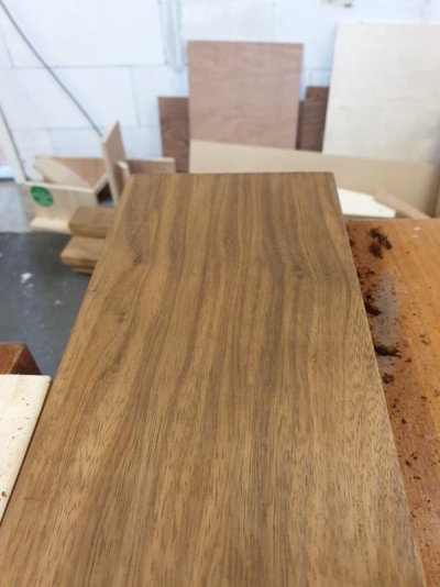

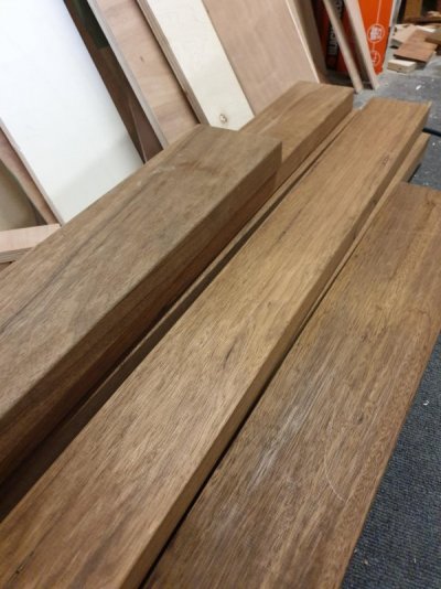

Ik heb vanochtend een restant kunnen kopen wat werd geadverteerd als black limba. Ik vind het hout er donkerder uitzien dan afbeeldingen van limba die ik ben tegengekomen maar het heeft wel een mooie tekening en kostte me weinig. Lijkt bijna notenhout zo donker. Ik denk dat dit er wel mooi uit zal zien in de olie.
Ik moet het nog wel op de juiste dikte brengen, dus ik heb de beitel van de schaaf alvast gewet.... Zal nog wel een klusje worden.
