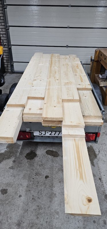

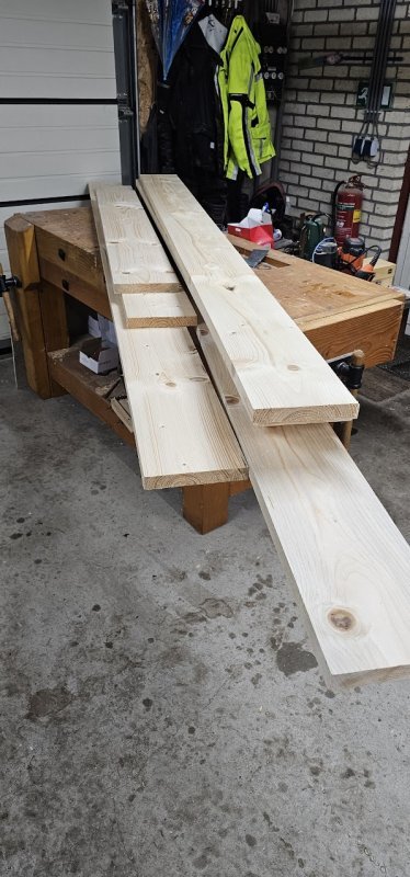

onder de indruk van het zitcomfort, maar in de overtuiging dat het nog wel wat opgeleukt kan worden, ga ik er ook eentje maken. Niet in Douglas, maar in vuren omdat ik het zodoende kon combineren met een boekenkastje dat ik voor mijn dochter ga maken. Helaas was de rit naar huis door de stromende regen, dus het hout is nat geworden. Ik laat het dus eerst even terug opdrogen voor ik verder ga.
Omdat deze steigerplanken in 5 meter komen en mijn kar zo lang niet is, heb ik eerst de zaaglijst van de handleiding erbij gepakt en gekeken hoe ik de 5m stukken het best in delen van max 3.5 kon inkorten om te zorgen dat ik binnen de verkeerswet bleef. Dat resulteerde (tesamen met de benodigheden voor het kastje) in 10 stuks waarvan 3 in 3m/2m, 6 in 2.5/2.5 en 1 in 3.5/1.5.

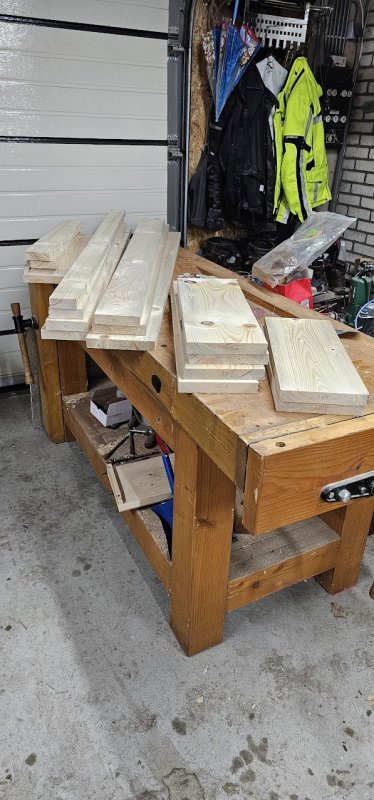

Tja, en dan maar even laten opdrogen...

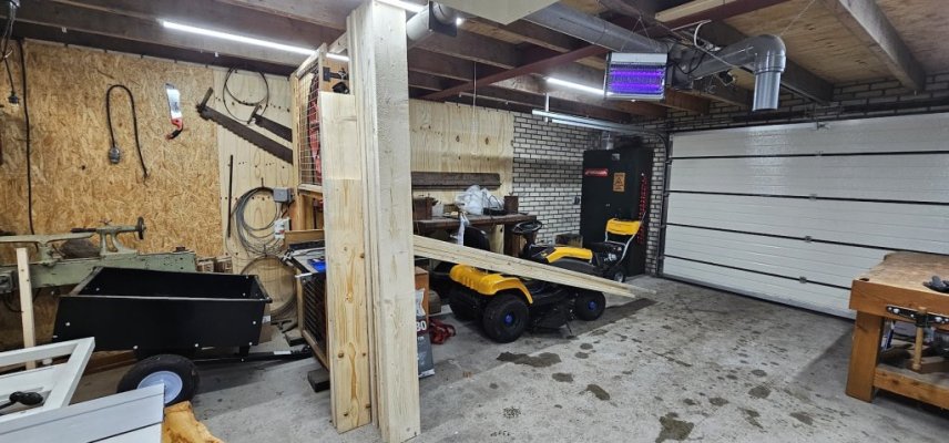

nu er flink opgeruimd is in de werkplaats gelukkig lekker veel plek om te werken, zelfs met de machines binnen gestald. Ik hoop in de lente aan een nieuwe schuur te beginnen zodat die ook allemaal weer een plekje krijgen want hier vind ik ze wel vervelend.
Ik ben o.a. van plan een kruis toe te voegen achterin de bank tegen het wiebelen, een iets mooiere afwerking van de randen overal en misschien overweeg ik nog iets om een beker koffie kwijt te kunnen.
Deze planken zijn ruwbezaagd slechts 190mm ipv de 195mm uit de bouwtekening maar dat gaat wel goedkomen.

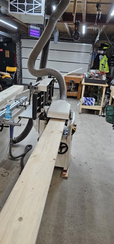

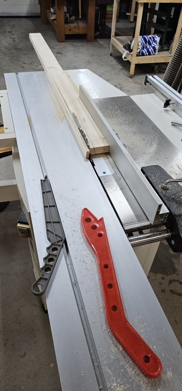

Ik heb mijn nieuwe schaafas flink aan het werk gezet en met prettig resultaat - nul uitgescheurde stukken/vezels op dit zachte vurenhout. Dat was met de oude messen wel anders!
dat levert een stapel vlak vuren op om verder te verwerken. Ik heb expres de zijkantjes hier (nog) niet gedaan, omdat ik 5mm tekort kom ten opzichte van het ontwerp, dus ik wilde dat selectief doen waar mogelijk.
Nu bleek uiteindelijk dat je op de stukslijst van het bankje nog wel wat kunt sparen als je bereid bent wat dunnere stukken te verlijmen tot 1 extra plank, maar dat heb ik hier niet gedaan. Ook de rugstukken kun je uit één en hetzelfde stuk zagen terwijl de stukslijst daar twee aparte 50cm stukken voor pakt. Na goed.

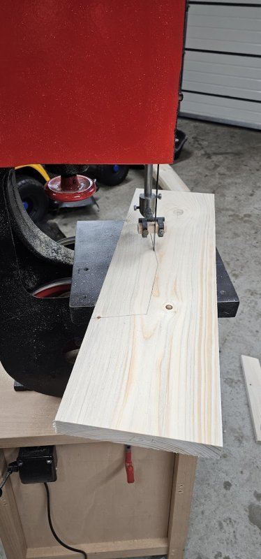

Het volgende gedeelte had ook ouderwets op de lintzaag gekunt, maar dit was makkelijker, en zo versmallen we de benodigde stukken.

En ga ik, na uittekenen, de 3 x 2 aanpassingen maken voor de leuning, rugstukken en zitschotten.

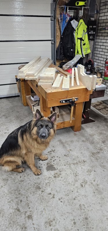

Jij vraagt 'waarom ligt jouw hond niet in de weg' (en dat ligt hij ook niet, want anders zou ik hem buiten sturen). Ik zou denken - prima zo. Hij ligt niet in de weg omdat dat gevaarlijk zou zijn :ROFLMAO:. Alhoewel het een herder is en dus altijd ADHD heeft (en dus vooral op 1 plek blijft liggen als ik hem ofwel moe gemaakt heb of hij wat lekkers heeft) issie wel opgeleid en snapt commando's als 'terug' of 'blijf'. Daarnaast heb ik hem alleen in de werkplaats voor simpele bewerkingen, als ik iets extreem lawaaierigs of stoffig uberhaupt risicovol moet doen stuur ik hem even naar buiten.

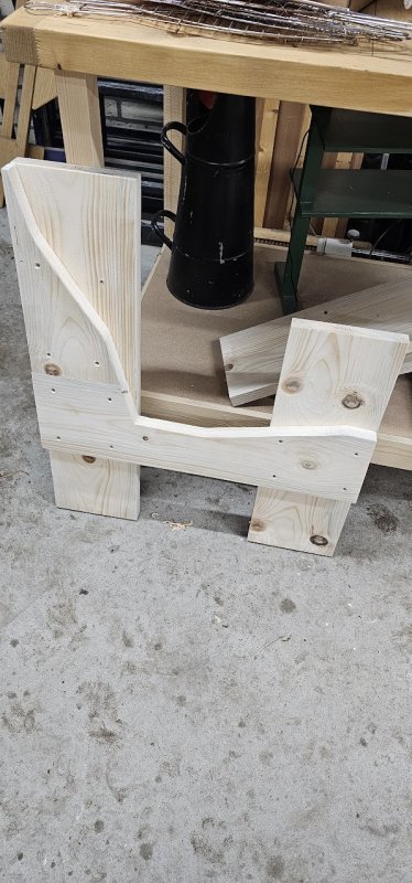

Enfin, door in korte stukjes te werken zodat mijn hand niet aan het schaafje vastvriest en de lijm niet bevriest voor het uitgesmeerd was, toch één zijkant geconstrueerd.
Ja, de achterpoot moet nog schuin gezaagd, maar omdat mijn maten nét iets afwijken laat ik dat voor later, zodat ik de juiste hoek kan bepalen zodat het allemaal mooi aansluit. Ik zit er hier en daar een millimetertje naast maar gezien ik bouwhout heb gebruikt dat ik vanwege de krappe afmetingen niet perfect haaks kon maken, vind ik het prima zo. Als het me bevalt maak ik nog wel een keer een versie uit luxe hout.
