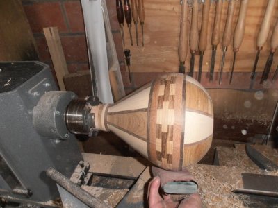

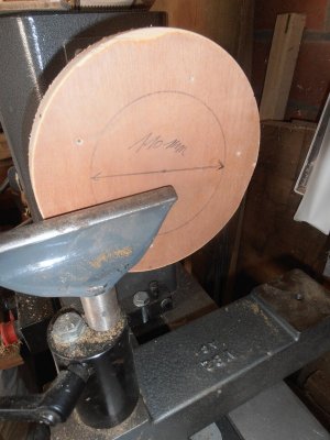

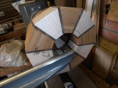

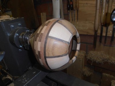

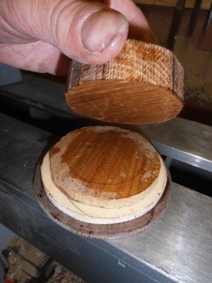

Vandaag een klein update rond de romp van de luchtballon.

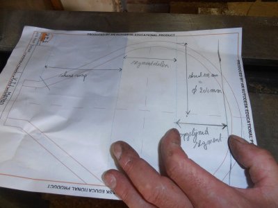

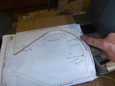

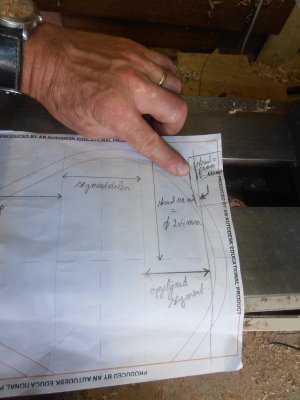

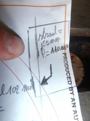

Eerst ben ik begonnen met de diameter (110 mm) te bepalen van het komende bovenvlak opgelijmd segment.
Via mijn eerder afgedrukte tekening kon ik het terug vinden en werd op mijn mal geplaatst.
De diameter werd met de potlood op het opgelijmde segment geplaatst.

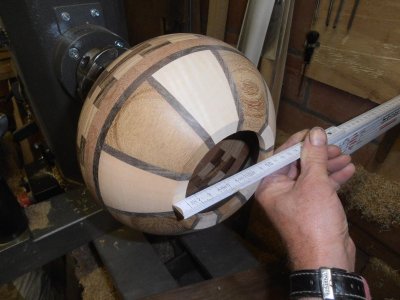

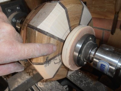

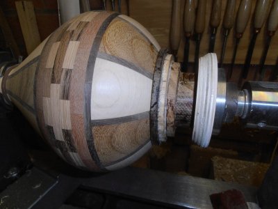

Het volledige geheel werd van de draaibank genomen.

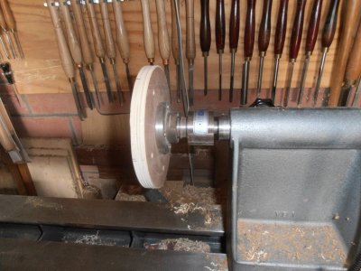

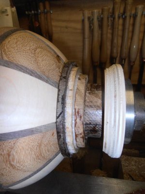

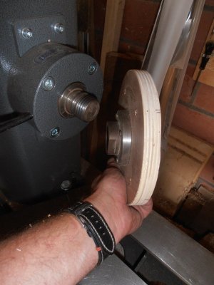

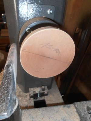

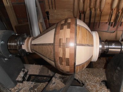

Mijn multiplex (204 mm) met vaste flens werd afgenomen en geplaatst aan de motorzijde. Deze werd op een diameter van 110 mm gedraaid.

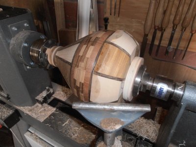

Daarna weer aan de andere zijde plaatsen om te kunnen drukken tegen men romp van de luchtballon.
Zo vermijd ik trillingen tijdens het draaien.
Ronding aan de buitenkant draaien volgens de kaliber.

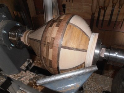

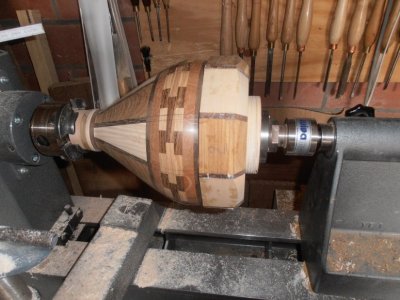

De buitenkant schuren.
De binnenkant moet nog worden gedraaid, maar hier zie je het voorlopige resultaat.
!!! Het bovenste segmentdeel is een bewuste keuze van mij geweest om deze een segmentstukje door te raaien tegenover de schuine kant van de romp.
Ik wou niet dat esdoorn naar esdoorn liep en afrormosia naar afrormosia.
Ik vind het toch een geslaagde zet dat ik gedaan heb al zullen er zijn die het misschien anders zullen gezien hebben.
Je moet soms eens durven afwijken vind ik. In een luchtballon kun je zoveel creaties steken dat dit altijd mooi ziet.

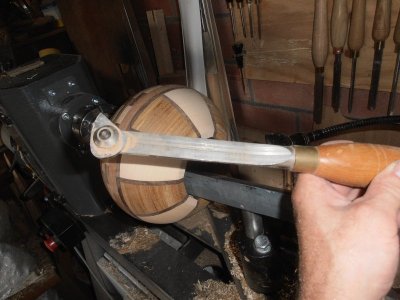

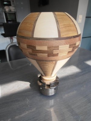

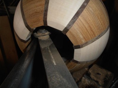

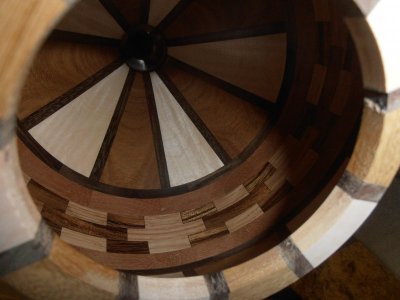

Na een 3-daagse (vlieg)reis naar Barcelona geweest te zijn heb ik weer wat tijd gevonden om verder te doen aan de luchtballon.

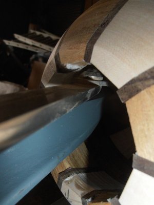

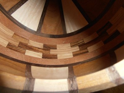

Vandaag heb ik de binnenkant verder uitgedraaid van het laatst opgelijmde segmentdeel.
Ik moet toegeven dat ik hier mijn adem heb ingehouden om dit deel te draaien. De schrik zat erin dat het fout ging lopen, maar het is me gelukt.

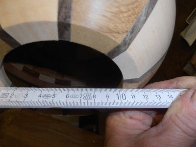

De wanddikte van +/- 10 mm heb ik overal gerespecteerd.
Hier een foto op zijn geheel waarvan de binnen nog geschuurd werd en afgewerkt is met SHELLEWAX.
Mijn hand kon juist door de opening om te schuren en af te werken.
(Van het schuren en afwerken ben ik helaas een foto vergeten te nemen).
Details afgewerkt binnenin.

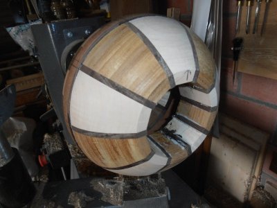

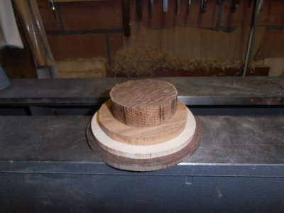

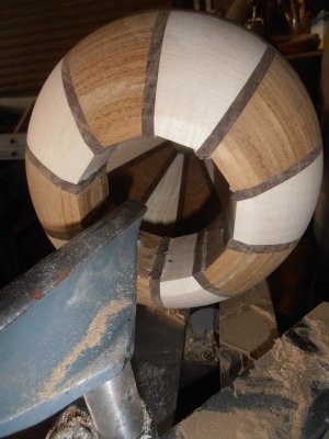

Diameters opmeten bovenkant afrondingsgedeelte om de laatste verlijmingen toe te passen.
Ik wil eindigen net zoals mijn startlaagjes onderaan de romp.
Werkstukjes klaar maken en op de bovenkant rondingsgedeelte lijmen.
Ik voorzie ook nog een extra hard reststukje om de ballon als laatste fase te kunnen draaien om de onderkant te kunnen afwerken.
Nu nog een nachtje goed slapen en de uitharding is gebeurd om morgen er weer tegenaan te gaan.
