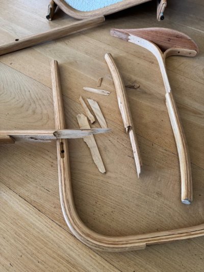

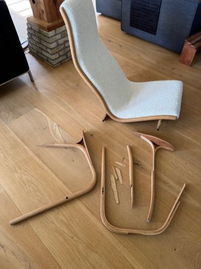

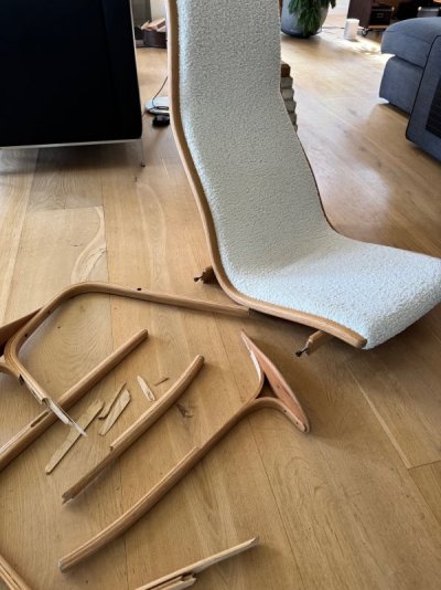

Een dorpsgenoot bracht deze week een stoel, een deense design stoel, die door de poten gegaan is. Het is een familiestuk en net voor 500 euro opnieuw laten bekleden.
Wordt nog wel een puzzelstukje. Op de foto's heb ik de poten al van het frame gehaald, die ga ik eerst weer zo origineel mogelijk in elkaar lijmen en dan op de zwakke plek misschien opdikken met een extra stukje essen. Een andere oplossing is een verbindings spijl tussen de voor en achterpoten om het geheel weer betrouwbaar te krijgen.
Er zit nog oude lijm op de gebroken en gedelammineerde delen; dus ik ken dat ik het met epoxy ga verlijmen.
Voordat ik er aan begin hoor ik graag jullie ideeën,

Op bepaalde plekken is het wel behoorlijk haaks gebroken! Kun je op de haakse stukken een soort van deuvels of stalen pinnen in verwerken? Maakt de klus niet makkelijker, maar de reparatie waarschijnlijk wel sterker.

Dank voor het meedenken! De eigenaar dacht aan nieuwe poten zagen uit massief hout, maar dan ga je in de hoek over van langs hout op dwars hout en dat is niet sterk. Het idee van chevy66 is dan beter, maar ook nog wel een klusje, Ik denk dat ik de latten niet koud kan buigen en dan zul je moeten stomen. Een stoombak heb niet. Maar het is wel de gemakkelijkste manier om de met behoud van vorm iets steviger te maken.
Een deuvel of pen er in zal niet meevallen, in de bocht zijn de pootjes het grootst, 28 mm breed en 27 mm dik.
Ik ga ze eerst maar in elkaar lijmen, dan heb ik de vorm en ga ik bekijken of ik ze nieuw maak of versterk.
Wordt vervolgd!

Je zou misschien een test kunnen uitvoeren op een essen proeflat/lamel hoe gemakkelijk die (droog) boven een spiritus vlam te buigen is. Aan de hand van de foto schat ik dat ik dat de dikte van per lamel zo'n 3mm is. Bij pernambuco ben ik altijd verrast hoe ver (en nog vrij snel) het buigen op die manier kan gaan. Dus bij essen zou het ook wel eens rap kunnen gaan.
Uiteraard wel goed in beweging houden om brandvlekken te voorkomen tijdens het verhitten.
Leuke uitdaging! Succes.
