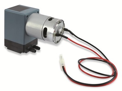

Zijn er betaalbare olieloze vacuümpompen?
Ja maar die zijn denk ik niet geschikt, want lage capaciteit (kleine labschaal membraanpompen) Ik denk dat je bij deze toepassing relatief veel lek hebt ( valse lucht )
Het benodigde vacuum halen de meeste pompjes wel, de hoeveelheid lucht die ze kunnen verplaatsen is het criterium. Bij zo'n klein pomje duurt het langer en als er een heel klein lekje is werkt het niet. Een grote pomp heeft niet zo'n probleem met een heel klein lekje.

Het lijkt me ook een oplossing als je thuis een kleine cnc hebt of, zoals in mijn geval, een Shaper Origin. IK gebruik best veel dubbelzijdige tape. In de beschrijving van het filmpje staan ook links naar vacuumpompjes die volgens hen goed voldoen. Allemaal amazon links maar deze wordt ook naar Nederland verstuurd. Wat mij dan handig lijkt is een voetschakelaar zoals die bij het Festool setje zat.
