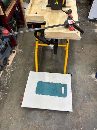

Update:
Ik ben ondertussen eens aan het experimenteren geweest met het omhoog krikken van het draaibankplateau, ook om uit te vinden tot hoe ver ik omhoog moet om over dat dode punt heen te gaan.
Met een plaatje hout over de vaste voetjes heen gelegd om opwippen te voorkomen, want dat gebeurt dus bij het opkrikken als je de voetjes niet op de grond houd. Het 'knietje' is voor het comfort;) . Ik ben dan met een Bessey lijmklem die ook kan spreiden (die plaats ik onder de buis die je rechts naast de handgreep ziet, naar de vloer). Het plateau waar de draaibank op staat moet ongeveer naar 80cm. Dan valt hij ook meteen in de vergrendeling en staat dus vast - en stabiel. Dat is te doen, maar de lijmklem heeft het er wel een beetje moeilijk mee - vandaar mijn vraag over sterkere lijmklemmen in een ander topic.
Het inklappen gaat een stuk eenvoudiger en lichter, dankzij de gasveer. Die bewijst daarbij echt zijn toegevoegde waarde - tot de ca. laatste 8-10cm, dan is de werking weg en klapt in dat laatste kleine stukje het frame naar beneden. Die klap kan ik laten opvangen door kleine rubbertjes tussen het gele onder frame en het zwarte basis frame te plakken (als een schokdempertje), dus dat is eenvoudig op te lossen.
Probleem dat ik met de Bessey klemmen heb is dat de hendel blijft hangen. Ik ga proberen die met wat siliconen spray te smeren. Als dat de klemmen weer goed bruikbaar maakt, is het voor de paar keer dat ik het frame moet uit klappen voorlopig voldoende. Waar ik nog wel iets op moet verzinnen is iets dat zorgt dat de klem niet weg kan glijden aan de bovenzijde - van het frame af - i.v.m. de veiligheid. Ik zit op m'n knietjes als ik dat plateau opkrik en als die onbedoeld naar beneden komt dankzij de zwaartekracht, zou ik zo maar als schokdemper fungeren. Dat moeten we maar voorkomen:rolleyes:.
Voor een meer permanente oplossing denk ik er over om een farm-jack of boerenkrik toe te passen: die hebben een flink til bereik. En daar zou ik iets op kunnen maken dat hij in de vierkante buis valt waar normaliter een rol steun valt.
Weer een stapje gezet. Eerst nu de lijmklemmen een onderhoudsbeurtje geven en dan weer verder pielen;). Voor het plaatje hout op de foto ga ik iets anders maken met vaste pootjes en iets dat netjes over de voetjes valt, zodat het geheel niet meer kan verschuiven.

Die Spanjolen gebruik je dus om de gele beugel waar je plaatje op ligt en de zwarte vierkante koker uit mekaar te houden.
Waarom niet een paaltje met een half rond gat wat in de koker valt???
Of heb ik het niet goed begrepen
Ehhh, nu kan ik even niet volgen. Ik zal eerst de klemmen proberen te smeren en dan een ander ‘knielplaatje’ maken. En dan zal ik van het hele opkrikproces foto’s maken. Dat zal e.e.a. hopelijk duidelijk maken.

Wel goed hoor. ik had nog geen update geplaatst omdat ik even andere prioriteiten heb. Maar ik kan melden dat ik ondertussen een andere ‘knielplank’ heb gemaakt en dit maakt het al in ieder geval iets comfortabeler voor de krikactie met de lijmklemmen. Die lijmklemmen (eenhandspanners van Bessey) heb ik op advies van een ander forumlid met een beetje siliconenspray behandeld en die lopen weer als nieuw. Het volgende dat ik nu een keer ga proberen is of ik de gehele contraptie in de auto kan krijgen…..en er ook weer uit. En ik heb wat ideetjes voor een scherm dat ik voor tegen de draaibankbasis kan schroeven, want ja, het publiek moet wel veilig kunnen meekijken😎 als ik sta te demonstereren. Komt dus nog een verder vervolg, maar het kan even duren.
